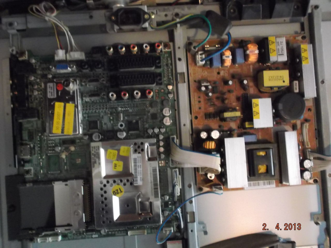

    apro il pannello e faccio una foto
    cosi mi indicate qual è il modulo del digitale e vedo se riesco a trovare il ricambio...
    2,628
    Io non escluderei un problema sullo stadio alimentatore magari un elettrolitico da cambiare, ne vedi qualcuno gonfio?

    892
    no
    sono tutti normali...
    2,628
    Procurati una bomboletta di aria spray e cerca di raffreddare le varie zone del circuito magari trovi un componente che quando riscalda ti da il problema
    Babilozzo likes this.

    con queste tv si trovano spesso della gpu che danno questo problema a causa di una saldatura craccata. Sulla sinistra c'è il modulo del televisore, mentre a destra l'alimentatore. Controlla tutte le tensioni come riportate da serigrafia sull'alimentatore. Io credo che appunto ci sia un componente o mezzo guasto o saldatura craccata, con un po di riscaldamento inizia a saltellare

    quindi il problema è nella scheda alimentazione? (stavo per comprare la mainpcb verde intera.la gpu non è su questa?..)
    nella scheda alimentazione quello che noto è che non ci sono condensatori gonfi,un casino di polvere e muffa e molta colla indurita e marrone che ho letto da qualche parte possa disturbare
    ho provato con l'aria calda e si toglie a fatica,non vorrei fondere qualche componente
    ci vorrebbe una bella ripulita di tutto
    le tensioni mi sembrano ok....cè da dire che la tv ha 5anni di vita

    la mia ne ha molti di + e funziona benissimo. Prima cosa pulisci tutto per bene e controlla se vi sono componenti che scaldano troppo, male che vada devi installare una ventola per raffreddare meglio, oppure basta solo sostituire la pasta termica visto che spesso mettono quella siliconica bianca che non vale na cippa...
    I LOVE CONSOLE OPEN
    892
    ho dissaldato quella protezione metallica dalla pcb verde
    e in pratica la gpu è a mò di southbridge delle xbox
    cioè non ha la parte metallica sopra dove spalmare la arctic ma una cover in plastica nera,dove la dissipazione è fatta dal contatto con gomma termica
    da quello che ho potuto capire da forum francesi etc è proprio un problema di surriscaldamento di questa zona
    cosa potrei fare?
    2,628
    mettici una ventola sopra e vedi se il problema diminuisce
