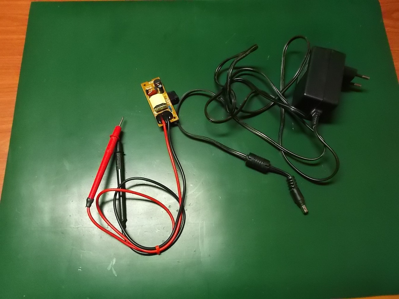

    cmq sarebbe bene costruirsi un tester per le lampade cosi è sicuro se funzionano oppure no e le prova 1 ad 1 domani vi mando una foto del mio...

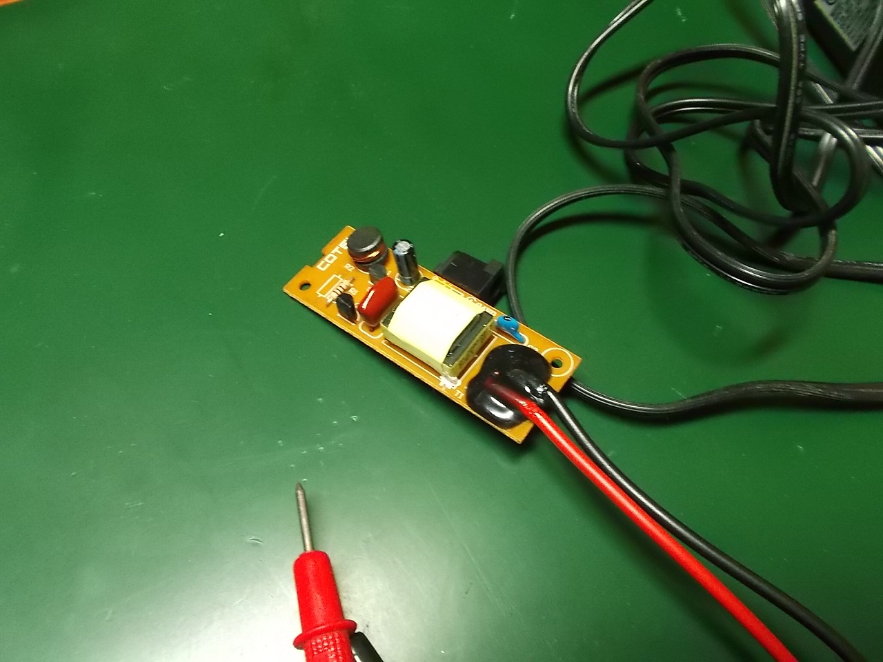

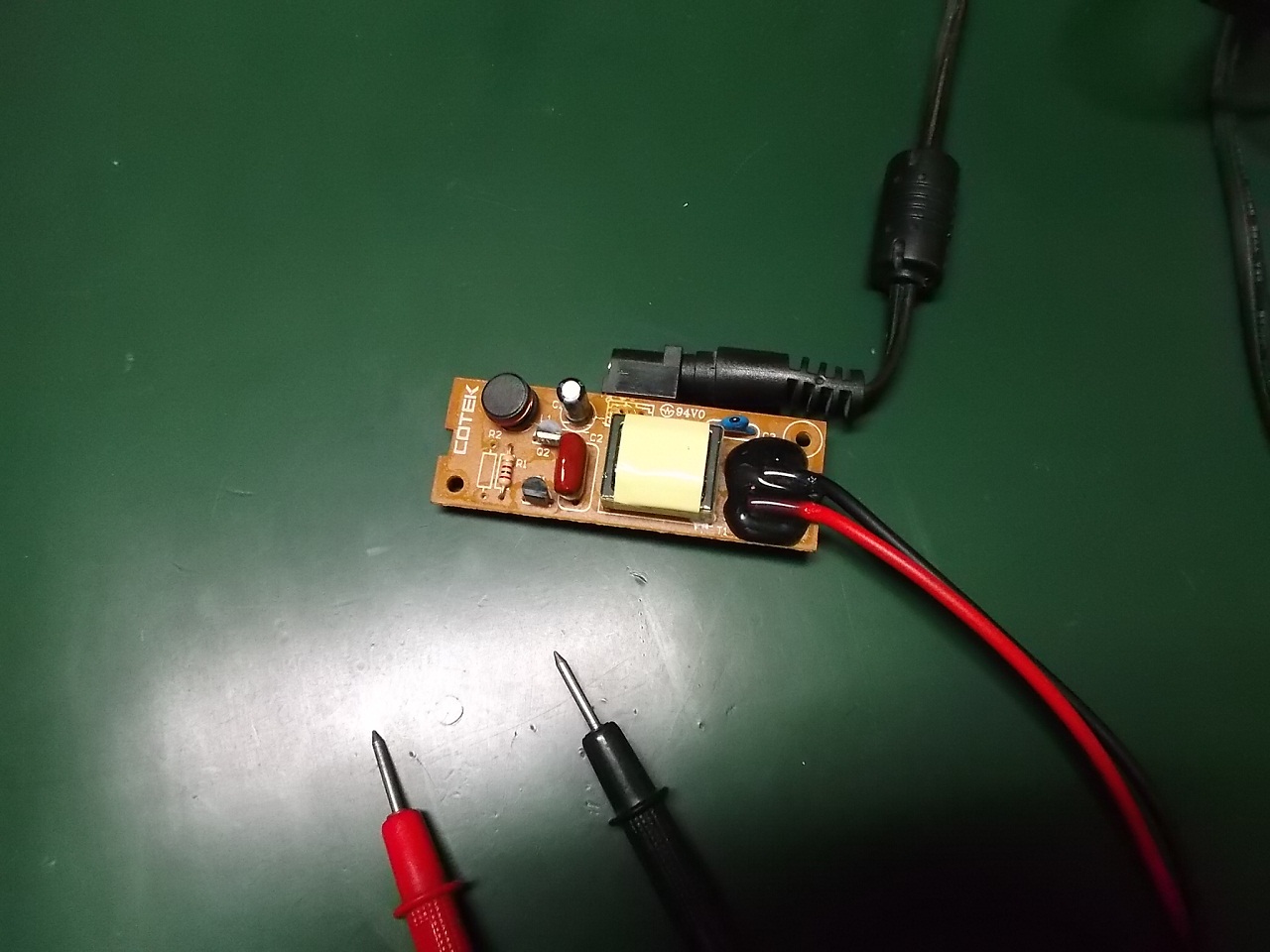

    ragà vi piace il mio tester?
    tv LCD_SAMSUNG LE32R86BD andata?-dscf1608.jpgtv LCD_SAMSUNG LE32R86BD andata?-dscf1609.jpg

    forse non ci siamo capiti, non l'ho fatta io la pcb, ho semplicemente cannibalizzato uno scanner e poi ho montato 2 puntali potete farlo anche voi prendete uno scanner e il gioco è fatto
