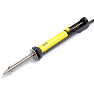

Per esempio la ct-brand 858 ha 3 elementi: stilo, cannello ad aria calda e pistola dissaldante ad aspirazione... Bene a me interessa solo quest'ultimo elemento... La pistola funziona a 6 pin. 2 AC 2 elettro valvola 2 GND... Forse è a 5 ma comunque i pin sono questi... Connettendo i pin in modo corretto seguendo il progetto di @nexus dovrei ottenere una stazione saldante dissaldante a 3 elementi completa spendendo meno rispetto ad una ct-brand 858... Spero di esser stato chiaro... In testa ho tutto ...
Io parlo della dissaldante ad aspirazione... La ct-brand ha 3 elementi... È un saldatore a pistola con succhia stagno incorporato... Lo stagno viene succhiato dalla pompa... Sembra un mex hard... apparte la battuta se vai in sezione rework la prima discussione in rilievo è quella di @nexus, che ho citavo qualche post fa, io vorrei realizzare il tutto senza l'ausilio della stazione, quindi, pompa artigianale e alimentatore da 24 V. Mi manca solo la pistola...
