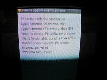

    Ecco la foto:
    Che significa sta foto allora?
    Ho letto però che con la combinazione dei seguenti tasti si torna alla dash originale dell'acquisto della console, è vera sta cosa?
    impostazioni di sistema - memoria - evidenzi hdd - LB RB X LB RB X
    Balle... purtroppo nn è possibile... se lo fosse sarebbe in pompa magna su sto forum

    Ciao probabilmente ti riferisci alla pulizia della cache di sistema, [url=http://support.microsoft.com/kb/971755/it]Come cancellare la cache di sistema console Xbox 360[/url]

    è una certezza, dal rilascio della dash 2.0.4532.0 MS ad ogni update brucia un eFuse [URL="http://www.eurasia.nu/wiki/index.php/Xbox360Kernel"]fonte[/URL]

    Si infatti, anche a me sembrava impossibile. Sapevo la storia degli efuse e quindi questo mio amico secondo me non riuscirà a fare il jtag, e poi se era cosi facile, tutti facevano il jtag, tornando a una dash "compatibile" per cosi dire

    digli al tuo amico che se deve pulire la cache di sistema non c'è bisogno di fare tutto quel casino di tasti, basta andare sulle periferiche di memorizzazione premere il tasto Y del Pad, ti esce la scritta, poi ripulisci, molto più semplice che fare la combinazione tipo cassaforte
