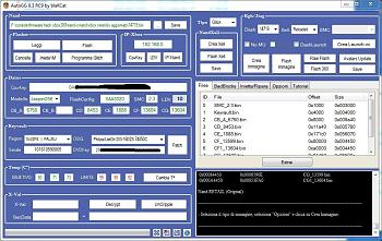

    20
    questo è il file generato da autoGG praticamente identico alla dump originale
    AIUTO ! jasper non si avvia più dopo aggiornamento 14719 ... nuova nand necessaria?-cattura.jpg
    Anteprime Allegate Anteprime Allegate AIUTO ! jasper non si avvia più dopo aggiornamento 14719 ... nuova nand necessaria?-cattura.jpg

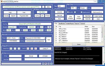

    Con 360 Flash Dump Tool devi aprire la nand appena creata, la 14719, per vedere se LDV è aumentato, non il dump vecchio.
    20
    allora con 360 flash tool apro il file appena creato e mi dice che è una 14719 ma con lvd10
    se poi provo a patchare da 360flash tool mi mette l'ldv a 12 però quando vado a scrivere da autoGG mi dice che la nand non è valida

    ho provato con xebuild e la costruzione della retail è andata a buon fine, ora sto flashando con nandpro3 vi facci sapere a breve come è andata!
