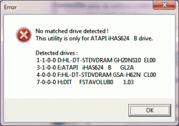

    Ragazzi... altro problema!
    Comincio la procedura di aggiornamento firmware del masterizzatore e mi da questo errore...
    Che è?
    Con il lite-on ho 3 masterizzatori installati...
    18
    Fotto un'altra prova, tolto gli altri 2 masterizzatori, ma il messaggio d'errore compare sempre!!!
    Che palle ragasss....
    dite di provare su un altro PC?
    18
    Altra prova... provato ad installare su un altro PC... sempre lo stesso errore!
    Da cosa può essere dato?
