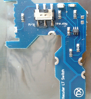

    Scusa lunedì ti spedisco un lt switch aggratis mandami un'email con il tuo indirizzo.

    Non preoccuparti ho quello switch in casa e non è colpa tua,come si usa questo sistema.

    Niente eeprom esterna? controlla bene.
    Gli lt switch sono progettati per le board 16d2s vanno su una pcb del genere
    tratto da: Xecuter LT Switch (ALL LITEON DRIVES MRA HACK) - Installation *UPDATED 3/11/2010*

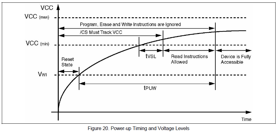

    Quindi in teoria basta che gli mandi un "impulso" di vcc e lui mantiene lo stato di reset anche dopo lo spegnimento e la riaccensione.
    Se non ho capito male.
