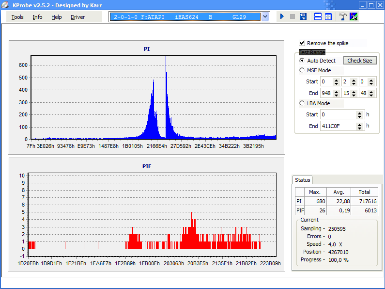

    Ciao a tutti ho crossato il mio asus 24B3LT rev. B in Liteon iHas 624 rev. B, ho flashato il firmware BurnerMax ho fatto varie prove ed i backup dei miei giochi originali finzionano, ho provato pure ad installare i giochi sulla console senza intoppi solo che quando vado a testare la copia con Kprobe non viene fuori un pessimo risultato ... da premettere che uso Verbatim made in Singapore. Noto problemi soprattutto nella parte centrale del disco da quanto ho potuto capire da grafico di kprobe.
    Le prove che ho fatto sono:
    Scrittura 4x
    Smart Burn Abilitato
    Hyper TUNING Abilitato
    Online Hyper Tuning Disabilitato
    Over Speed Disabilitato
    OPC Abilitato in IMGBurn
    Scrittura 4x
    Smart Burn Disabilitato
    Scrittura 2.4x
    OPC disabilitato in IMGBurn
    Con l'ultima configurazione ho ottenuto i risultati migliori che serebbero quelli sotto nello screen (ma il disco non funzionava infatti la console mi diceva disco illegibile...), c'è da dire che faccio lavorare il masterizzatore assieme ad un hdd vuoto e dedicato, entramibi sono collegati tramite Sata.
    Cosa posso fare per migliorare le copie?

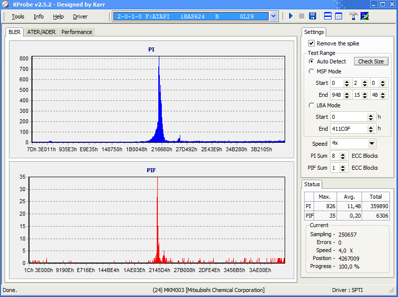

    Ho provato a rifare l'ultimo backup con questa configurazione:
    Scrittura 4x
    Online Hyper Tuning Abilitato
    ed il risultato è stato questo
    Date : 16/02/2014 21:50:34
    Model : 2-0-1-0 F:ATAPI iHAS624 B GL29
    Disc : DVD+R DL , MKM003 [Mitsubishi Chemical Corporation]
    Speed : 4x
    ECC blocks sum (PI/PIF) : 8/1
    Scanned range : 0 - 4267009
    Sampling count : 250657
    Errors : 0
    PI Max : 826
    PI Average : 11,48
    PI Total : 359890
    PIF Max : 35
    PIF Average : 0,20
    PIF Total : 6306
    Consigli?
