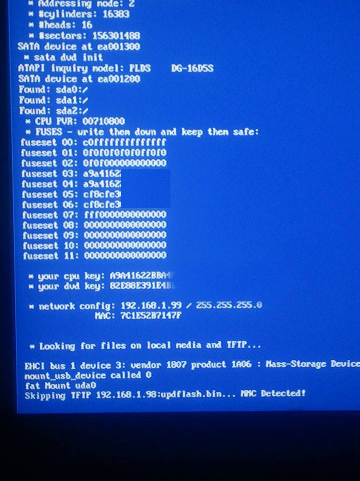

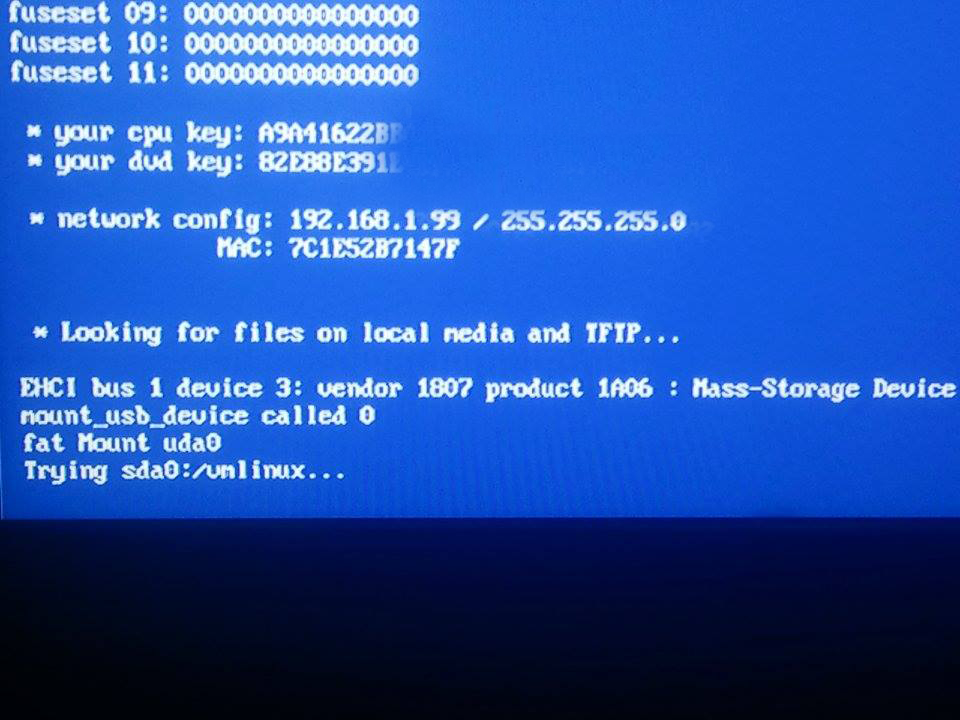

    Ho provato come dici te, ma niente da fare, anche qua, cerca ma non trova niente... posto un due foto, probabilmente inutili, ma non si sa mai...

    Stacca il cavo di rete dalla tua console, riformatta la pendrive od in alternativa piazza il tuo xenon.elf od updxell.bin nella root del tuo hd interno.
    Ultima modifica di Pa0l0ne; 20-01-14 alle 09: 03

    Sai una cosa? Mi sembra di ricordare che Xell non supporti in scrittura le MMC, pertanto la procedura di update Xell e' solo un bene che non ti sia partita.
    Per quanto riguarda invece il rilevamento di uno xenon.elf da startare nella root della tua pendrive od harddisk usb in fat32...DEVE funzionare.
