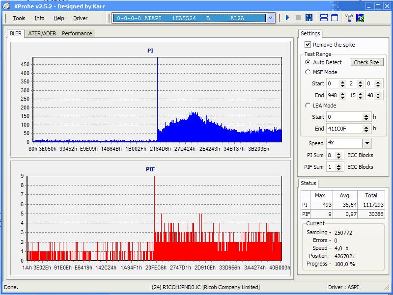

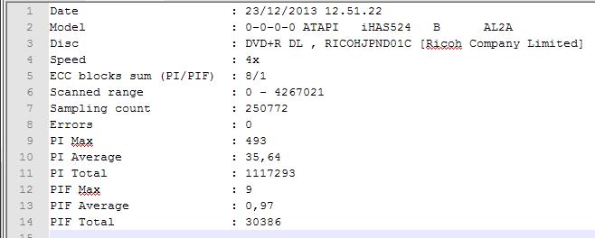

    Ho provato anche a variare un po' le impostazioni ma i risultati non cambiano, praticamente ottengo sempre il primo layer con valori PI e PIF nella norma (come con i Verbatim) ma il secondo layer ha sempre valori assurdi.
    Vi posto uno screen della mia ultima prova con le impostazioni sopra elencate
    A questo punto credo che sia la campana fallata, aspetto vostri riscontri.

    metti il buffer a 512mb e poi e saputo che la mod e funzionante al 100% su mkm-003 cmq fai prove che a finale dovresti riuscire e poi a volte i valori sono alti però funziona lo stesso

    Ho già provato con buffer a 512mb, ma il risultato non cambia. Purtroppo con questi valori a me i backup non vanno, o meglio a volte partono ma poi si bloccano.
