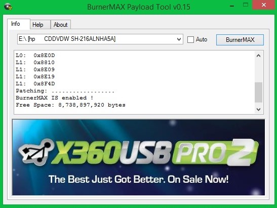

    Fammi uno screnn, dopo aver fatto questi passaggi
    apri img burn e ci metti un dvd-dl vuoto
    apri burner max e spunti la casella auto e poi clicchi il tasto a fianco burner max .. alla fine ti dovrebbe dare free space... cmq fai uno screeen
    Oct 2013
    32
    questi sono i risultati
