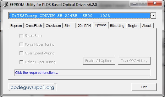

    Volevo masterizzare utilizzando il metodo "Burner Max Play Tool", dunque per prima cosa mi sono procurato i due programmi indicati: Burner Max Play Tool 0.15 ed Eeprom Utility 6.2. Ho lanciato Eeprom, sono andato nella scheda "Options" per abilitare i vari settaggi consigliati ma, purtroppo, li ho trovati tutti "non selezionabili", cioè in grigio. Ecco un'immagine:
    Problema Eeprom Utility - Scheda "Options" con tutti i settaggi in grigio-2dweru1.jpg
    Preciso che il mio masterizzatore è nella lista di quelli funzionanti, è un TSSTcorp SH-224BB, e viene correttamente individuato da Eeprom.
    Da cosa può dipendere il problema?

    Guarda che se il tuo masterizzatore rientra nei compatibili di Payload BurnerMAX non devi fare nulla di più che usarlo.....se non ricordo male lo stesso imgburn (ultima versione) integra il payload....quindi nulla di più facile.

    Ti ringrazio per la risposta, però nel tutorial che vedo [URL="http://www.consoleopen.com/forum/tutorial-backup-e-software-xbox-360/925-tutorial-masterizzazione-dei-backup-xbox-360-compresi-i-nuovi-xgd3.html"]QUI[/URL], alla voce "Qualora utilizziate Burner Max Play Tool", capisco diversamente e cioè che alcune funzioni vanno comunque abilitate tramite Eeprom. Mi sbaglio?
    EDIT: ecco, per l'appunto ho provato a masterizzare SENZA aver attivato quelle funzioni tramite Eeprom Utility e il gioco non va (quando lo inserisco nell' Xbox appare solo la scritta "Gioco", senza immagine, e se provo a farlo partire mi dà errore).

    penso che l'eeprom utily sia utilizzabile solo con i mastrizzatori con chipset mediatek
    Il fatto che l'utility ti veda il masterizzatore non significa niente.
    Secondo me il tuo problema è nella masterizzazione.
    L'ultimo imgburn integra già il payload, se non ti chiede di troncare prosegui pure.
    Ricordati di passare le iso con abgx360 prima di burnare

    Si si, ho verificato e ho anche effettuato due prove di masterizzazione (senza poter attivare le funzioni avanzate). Burner Max risulta abilitato, quindi sotto quel punto di vista tutto ok.
    Per masterizzare, ho seguito alla lettera il vostro tutorial che ho linkato prima, ad eccezione appunto delle funzioni avanzate, ma nulla da fare. Al secondo tentativo ho provato anche ad attivare l'opzione "Esegui OPC prima di scrivere" in Imgburn e a settare manualmente il Layer Break a 2133520, ma in entrambi i casi il risultato è lo stesso: masterizzazione completa al 100%, ma disco illeggibile.

    C'ho provato anche da Imgburn ma, quando seleziono una qualsiasi di quelle impostazioni avanzate, alla voce "Impostazione corrente" mi dice sempre "Not supported"
    Tutto questo dopo aver attivato il burner max, ma credo sia ininfluente la cosa.

    Allora nn le puoi modificare...

    E quindi? Non ho modo di masterizzare correttamente i backup dell'Xbox360?
    Prendi un masterizzatore Liteon
    Oct 2013
    7
    È davvero l'unica soluzione?
    Si
