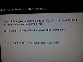

Se si tenta di aggiornare la Dashboard con un disco di backup è possibile che l'aggiornamento non venga portato a termine e che la console vada in blocco restituendo una schermata bianca con un codice di errore come quello sotto riportato:
Perché succede?
- Perché se si esegue l'aggiornamento da un dvd non originale questo viene riconosciuto solo perché il lettore è modificato, ma nella prima fase dell'aggiornamento può succedere che la modifica venga tolta e quindi il dvd non viene più accettato.
- Perché probabilmente il lettore originale è stato sostituito con un'altro lettore di marca o modello diverso, nelle vecchie Dashboard questo non era un problema ma le ultime dashboard controllano il lettore e aggiornano il loro firmware, quindi l'aggiornamento si blocca quando cerca di caricare il firmware non adatto al nuovo lettore.
Per identificare la versione dell'aggiornamento non andato a buon fine basta analizzare la seconda serie di 4 cifre.
xxxx-307D-xxxx-xxxx-xxxx-xxxx

La correlazione che c'è tra Codice e Dashboard è semplice, ovvero il codice non è altro che il numero della Dashboard convertito in esadecimale.
Quindi per i successivi aggiornamenti basterà usare la calcolatrice di Windows, su XP bisogna attivare la Calcolatrice Scientifica (Visualizza-Scientifica) e invece su Vista/7 bisogna attivare la Calcolatrice Programmatore (Visualizza-Programmatore).
A questo punto per convertire il numero da esadecimale in decimale basta seguire questi passi:
- Copiare il numero del codice negli appunti (seleziona e CTRL-V)
- Attiva la modalità HEX sulla calcolatrice
- Incolla il codice nel display della calcolatrice (Modifica-Incolla o CTRL-V)
- Attiva la modalità DEC sulla calcolatrice
- Sul display compare la versione della Dashboard associata al codice
Soluzione
Per risolvere il problema quindi bisogna terminare l'aggiornamento che è stato interrotto, e questo va fatto a tentativi. Una volta identificata la versione della Dashboard incriminata la dobbiamo scaricare (dai link sopra oppure con il nuovo [URL="http://anonym.to/?http://tech-modz.net/JtagTool/JtagToolSetup.exe"]Jtag Tool[/URL]) ed estrarne il contenuto in una chiavetta usb formattata in FAT32. Nella root (directory principale) della pennina deve esserci una cartella di nome $systemupdate, non importa che ci siano altri file o altre cartelle vostre personali basta che ci siano almeno 100MB liberi per contenere tutto l'aggiornamento. Per avviare l'aggiornamento basta inserire la chiavetta a console accesa, assicuratevi che non ci siano dvd nel lettore e che ci siano almeno 200MB di spazio libero sulla Xbox (può essere utile cancellare la cache o usare una memory unit).
Se l'aggiornamento non viene avviato e continua a darvi il solito errore significa che il firmware del lettore probabilmente deve essere riportato a stock, rimodificato solo dopo che l'aggiornamento è stato terminato con successo. Se invece anche in questo caso non dovesse funzionare allora significa che il lettore presente nella console non è quello nativo (originale di fabbrica) e quindi per poter eseguire l'aggiornamento dovete procuararvi un lettore di questa marca e modello e probabilmente caricare il firmware stock con la chiave associata ovviamente.
