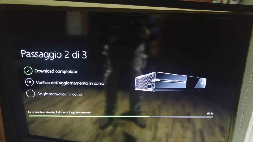

    Buongiorno, ho resettato la mia vecchia xbox one fat per venderla e passare alla nuova X, resetto il tutto e la riaccendo, mi chiede di premere il tasto A, la nazione dove vivo ecc ... e arriva al punto che DEVO AGGIORNARE.
    Faccio partire il download di 3,7 Gb e dopo una buona oretta con la mia misera 7mb, mi dice "C'E' STATO UN PROBLEMA"...

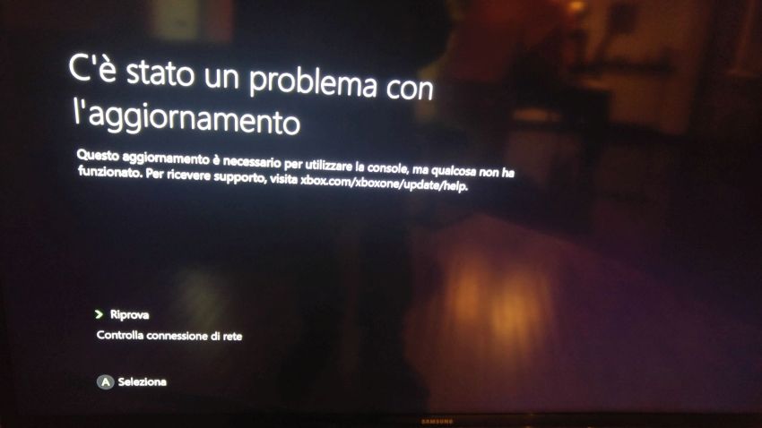

    Dopo le prime bestemmi iniziali, rifaccio la procedura per ben 5 volte su due linee adsl diverse, ma il problema sussiste.

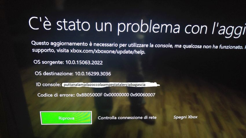

    Allora cerco sul supporto M$, inserisco la chiavetta e faccio il factory reset da chiavetta, poi scarico OSU1 (ne avevo uno vecchio sul portatile) ma alla fine della procedura come in foto allegata mi da errore 0x8B05000F.

    Non demordo, rifaccio la procedura da zero e riscarico (altra ora....) quello nuovo dal sito, e mi appare errore 0x80072ee7.

    Sicuro non sia bannata?
    Terracina
    781
    Ciao Pa0l0ne,anche se fosse bannata l'aggiornamento lo porterebbe a termine lo stesso,testato personalmente con la One S bannata di questa discussione [url]http://www.consoleopen.com/forum/dashboard-software-ed-utility-xbox-one/23673-xbox-one-bannata.html[/url]
    Infatti tutt'ora è ancora bannata ma settimana scorsa l'ho riaccesa per vedere se il ban fosse stato tolto (a distanza di 9 mesi dalla discussione che ho aperto purtroppo ancora non è stato tolto,quindi suppongo sia permanente!) e si è aggiornata all'ultima dash.
    All'inizio della vicenda anch'io l'ho resettata e reinstallato tramite usb l'OSU preso dal sito,si installò completamente ma l'unico problema rimase la creazione del profilo per via del ban!
    Nel caso di nrg17 potrebbe anche essere l'hdd che sta partendo,perché una cosa simile lo fanno anche ps3 e ps4 se l'hdd è danneggiato causa caduta della console o se viene bruscamente interrotta la corrente.
    Successo proprio qualche giorno fa su una ps3 e su una ps4 di un amico di mio fratello e nel suo caso il problema all'hdd sulla ps3 è dipeso dalla caduta della console,mentre per la ps4 ad una interruzione della corrente (per spegnerla ha staccato la spina da console accesa!).
    Facendo un reset su entrambe infatti arrivavano ad una percentuale di avanzamento e si bloccavano li per ore,ma non davano nessun messaggio a video.
    Collegando i 2 hdd al pc e formattandoli per farli vedere a Windows,aprendo crystaldisk mi dava la voce "Pericoloso" su entrambi!Provato anche a fare una formattazione a basso livello ma ad un certo punto l'avanzamento della formattazione si bloccava li e non procedeva di un passo!
    Sostituito ad entrambe l'hdd sono tornate a funzionare perfettamente!

    ok ma sostituire l'hard disk di una xbox one non credo sia semplice come quello di una ps4 ...
    Terracina
    781
    Eh lo so che non è la stessa procedura,ma dal problema che ti da mi verrebbe da pensare proprio all'hdd!

    Mi attaccherei al telefono con il supporto Microsoft dove potrai usufruire dei favori di una gentile e tonta rumena. Alla peggio potrai insultarla a piacimento, magari le piacerà pure.

    Qualcuno ha la procedura per la sostituzione aggiornata? Avevo provato una cn lo script ma alla fine non avevo risolto perchè era una procedura vecchia ....
    Quando dovetti preparare l'hdd per la S bannata trovai una guida su Google (ora non ricordo quale) dove ti spiegava passo passo la procedura da fare.
    Quello che ricordo è che la preparazione dell'hdd andava fatta sotto Linux e bisognava avere determinati file per poter ricreare le partizioni.

    Citazione Originariamente Scritto da Denny80 Visualizza Messaggio
    si fatta anch'io ma da quel che ho capito con le nuove dash non funziona ...
