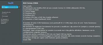

    Ciao a tutti,
    ho effettuato una modifica RGH ad una console Corona V1 250Gb utilizzando CR3 lite.
    La procedura è stata:
    1) Lettura NAND
    2) Creazione ECC
    3) Scrittura ECC
    4) Lettura CPU-Key e DVD-Key tramite ethernet
    5) Creazione e Flash Dashboard 16202
    Al termine di tutto il CR3 funzionava (con ponticelli S4 1-5 ON) dopo circa 10 cicli. Tutto funzionava correttamente.
    Nel tentativo di migliorare l'avviamento ho provato a modificare i dip switch S4 (sempre a console spenta) e a riprogrammare il CR3 Lite.
    Purtroppo, dopo un'operazione la console si accende ma il chip glitcha all'infinito. Nemmeno con la configurazione originale funziona.
    Ho provato anche a sostituire il CR3 Lite con Squirt 360 ma niente.
    Non riesco nemmeno a scrivere/leggere la nand per riportarla allo stato iniziale (avendo backup completo).
    Ho bisogno di help per capire come risolvere questo problema.
    Grazie mille
