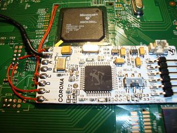

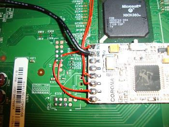

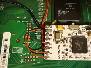

    facci vedere l'installazione

    Allora cominciamo col vedere foto dettagliate dei punti di saldatura e installazione nel complesso.

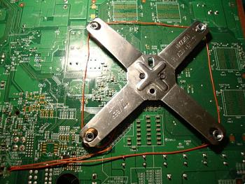

    Citazione Originariamente Scritto da electro_lab Visualizza Messaggio
    Prima Corona in assoluto! coolrunner rev D glitcha all' infinto..dubbi da chiarire..-resized_resized_dsc01970.jpgPrima Corona in assoluto! coolrunner rev D glitcha all' infinto..dubbi da chiarire..-resized_resized_dsc01973.jpgPrima Corona in assoluto! coolrunner rev D glitcha all' infinto..dubbi da chiarire..-resized_resized_dsc01975.jpgPrima Corona in assoluto! coolrunner rev D glitcha all' infinto..dubbi da chiarire..-resized_resized_dsc01979.jpg
    ecco delle foto..niente da fare..sempre led verde al' infinito..ora provo a cambiare il rst..

    Prima Corona in assoluto! coolrunner rev D...
    arrotolalo più che puoi partendo dall'rst e lo fai poi uscire dal buco piccolo
    dal buco piccolo delle x-clamps? io ho seguito lo schema dello squirt...ma sul chip è tutto ok come ponticelli? magari ti faccio una foto più grande del chip se vuoi..
    il jp sotto lo switch phat/slim dev'essere aperto controlla che lo sia è importante
    poi prova pure consiglio del pusher

    cmq il jp sotto lo switch dev'essere aperto, e controlla con il tester che non sia in corto con qualcosa, sono piccoletti e qualche caccola può fare corto con i cosi vicini
    sto filo da 55centimetri cmq l'hai fatto?
    dev'essere arrotolato dentro i gancetti
    salda sul punto
    inizia ad arrotolare dal punto RST in senso ANTI-orario più che puoi
    l'eccesso di filo che non completa il cerchio lo fai scendere dentro il buchetto vicino il soutbridge
