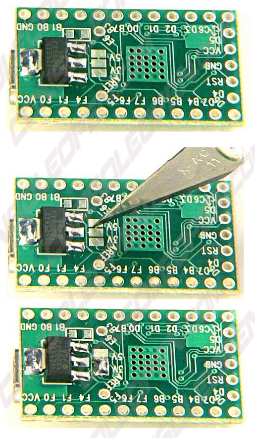

Per poter dare alimentazione al Teensy, abbiamo 2 opzioni:
1- Alimentare "Standalone" il nostro Teensy tramite la porta USB e via Scheda madre: tagliate la pista (verificando che NON CI SIA continuità tra i due punti appena separati) indicata nella foto e ponticellare le due piazzole riportate sotto:
2- Alimentando in questo modo "standalone" il nostro teensy, dovremmo collegare sia VCC che GND dal teensy alla scheda madre della nostra ps3.
[URL="http://www.consoleopen.com/forum/images/tutorial/Ps3/Downgrade_3.55_Teensy/pag2.h1.jpg"]
[/URL]

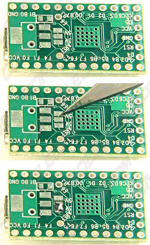

2- Oppure(metodo consigliato) alimentarlo a 3.3V utilizzando un regolate MCP1825S-3302E/DB (o equivalente):
Alimentando il teensy con regolatore non è necessario collegare il VCC che parte dal teensy alla scheda madre della ps3, ma solamente GND
Una volta saldato il regolatore nella parte inferiore del Teensy, tagliate la pista (verificando che NON CI SIA continuità tra i due punti appena separati) indicata nella foto e ponticellare le due piazzole riportate sotto:
[URL="http://www.consoleopen.com/forum/images/tutorial/Ps3/Downgrade_3.55_Teensy/pag1.h5.jpg"]
[/URL]

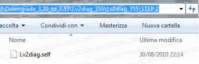

Prendiamo dal pacchetto Lv2diag.self (per entrare nel Service Mode) e il file Ps3UPDAT.PUP (del CFW preso precedentemente) e li copiamo all' interno della nostra Penna USB.
