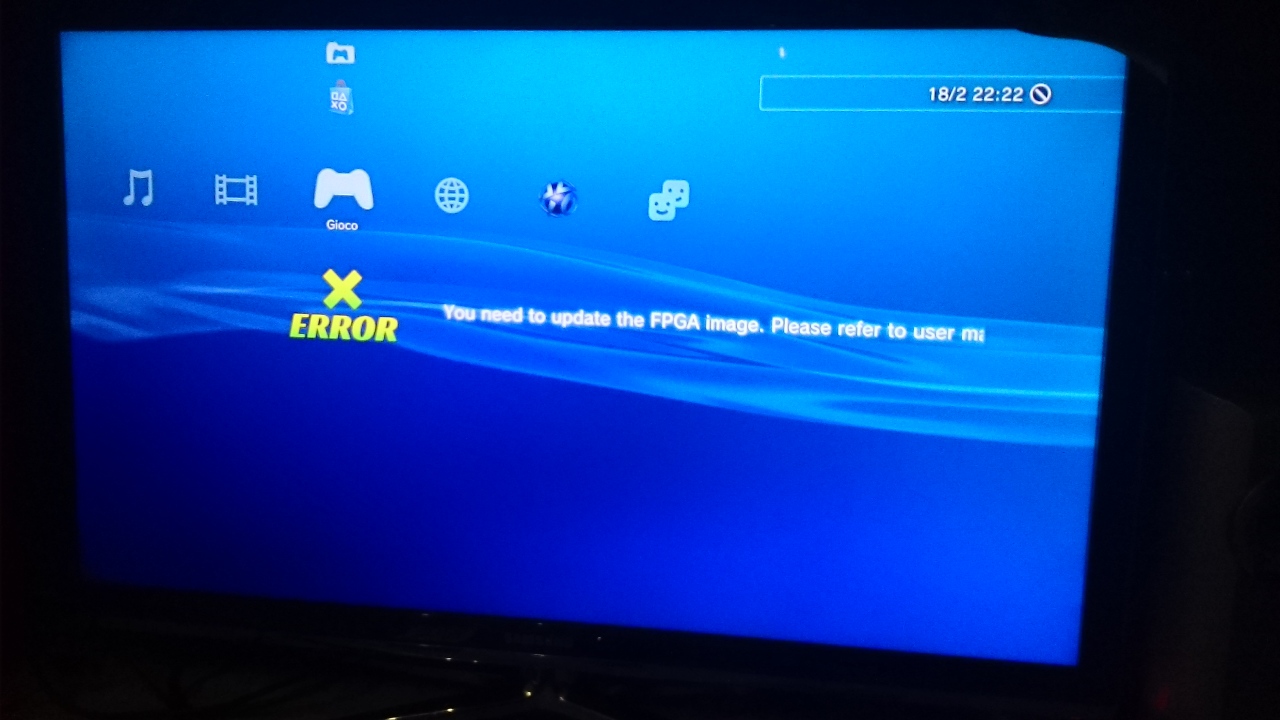

Comunque avvio la PS3 (con dentro già un gioco), e qui mi compare un errore del Cobra Manager: "You need to update the FPGA image. Please refer to user manual." (vedi foto in allegato).

Avvio la PS3 e mi ritorna il solito errore: "You need to update the FPGA image. Please refer to user manual."
A questo punto non so più cosa fare, qualcuno di voi ha qualche suggerimento?
GRAZIE IN ANTICIPO!
[Riassumendo]:
Quando metto il file "muc.rom" (v2.2 FIXED 3) la PS3 va in FREEZ, mentre se metto il file "muc.rom" (v2.3 FIXED) mi viene fuori l'errore "You need to update the FPGA image. Please refer to user manual." (vedi allegato).
