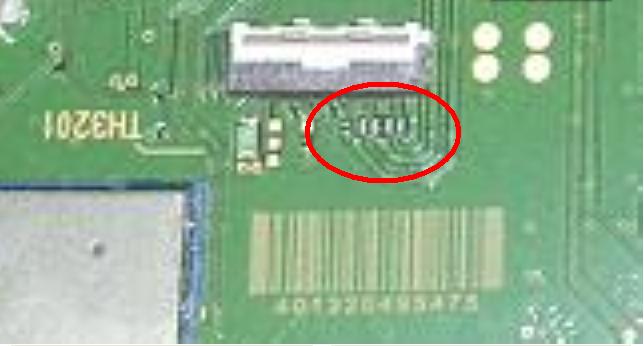

    Ciao a tutti, vorrei porvi un quesito. Ho preso questo cobra ode 5.10b e quando ho aperto la ps3 mi sono ritrovato una console alla quale non servirebbe la qsv da saldare perchè ha ancora il connettore sata. Il mio quesito è questo: se tolgo i seguenti condensatori:

    e con del cavo awg 30 saldo gli 8 poli dei condensatori sulla qsv e lasciando il lettore collegato con il suo cavo originale sulla scheda madre e collegare il cobra sulla qsv, secondo voi funzionerebbe? o questa revisione del cobra non è proprio compatibile con questa versione di ps3?

    L'idea è furba ma non credo che poi a livello di gestione software riuscirebbe a bypassare i controlli sulla daughterboard.

    Altra domanda: se tolgo i 4 condensatori e faccio la prova, nel caso non funzionasse, risaldando i condensatori la console continuerà a funzionare normalmente? o avrà problemi?(secondo me continuerebbe a funzionare ma per sicurezza chiedo :-))
    Se ripristini bene i condensatori ovviamente tornerà a funzionare.
    Ci sto pensando e in effetti non è un'idea stupida. Quei condensatori sono i classici Sata Bus Capacitors che mettono in comunicazione il Southbridge con il controller blu ray. Nelle CECH-20xx il controller sta sulla daughterboard, ma alla fine il collegamento è sempre quello.
    Resta da capire se, come ti dicevo nel post precedente, a livello di gestione il chippozzo riesca a elaborare la cosa.
    Se hai modo di provare sono proprio curioso. Ovviamente parti dal presupposto che lo fai come test tuo personale, con tutte le relative consenguenze che ne seguono in caso di problematiche varie... Quindi valuta tu...

    Ma è ovvio che oggi provo questa soluzione!!! Per me è una sfida :-) oggi mi armo di tantissima pazienza e provo. Stavo per farlo ieri ma qualcosa mi diceva di chiedere prima qua :-).

    Altra domanda appena venuta in mente: ma se i condensatori non li rimuovo proprio e saldo direttamente sui loro poli il cavo awg? cosa ne pensi? senza che smadonno :-))))
    No perchè il segnale continuerebbe a passare attraverso i condensatori.

    quindi devo rimuoverli. Ma per questi condensatori il verso è uguale giusto?
    Sì non hanno polarità. Sono dei 10 nF.

    conservo gli originali e nel caso li rimetto

    Allora eccomi qua. Con una grande novità ��������������. Ho fatto tutto ed è tutto funzionante tranne per il fatto che legge solo le chiavette e gli hard disk alimentati. Quelli da 2.5 pollici non li regge, però da quello che ho letto sul sito del cobra il connettore mini usb che sta sulla basetta che va sul posteriore della play, serve proprio per ovviare al problema degli hard disk da 2.5 pollici collegandolo ad un'adattatore presa corrente-usb. Ho provato con quello dell'iPhone che è da 1A e non va poi ho provato con uno da 2A la play parte ma all'avvio freeza. Secondo voi c'è ne vuole uno più grande di amperaggio? Domani faccio altre prove ora sono stremato che ho lavorato fino a tardi. E in giornata preparo un piccolo tutorial per l'installazione.

    Io proverei a staccare i 5v dalla console e ad usare solo l alimentatore usb (gnd deve esser collegato tra console e ode). Comunque ottimo lavoro,complimenti

    Correggimi se ho capito male, intendi dire di alimentare l'ode solo dall'esterno? E quindi il cavo a 4 poli che va dalla scheda madre all'alimentatore posso metterci anche l'originale?
