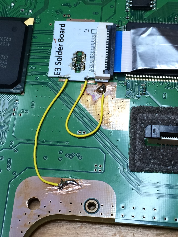

Vi mostro le foto dell'installazione e alcuni dati:

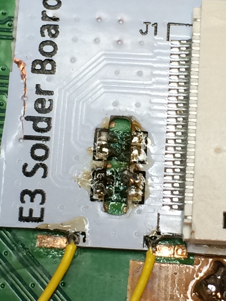

ho controllato un paio di volte le saldature del qsb, e con il tester ho rilevato i seguenti valori:
Partendo dall'alto verso il basso rilevo 860 - 861 - 1635 - 1687
Dalle foto noterete una spece di tagli sul qsb. purtroppo l'ho trovato così nella scatola e in quel punto risulta un pò schiacciato. Però non tocca alcuna traccia ad occhio.
IL risultato della mia installazione sono i led che si accendono regolarmente ma non rileva nè il disco in Emulation nè in PT.
Non so se è normale ma accendendo la console in modalità emulation subito dopo fa i 3 beep veloci.
Ma mi è capitato anche che accendendola col disco inserito in modalità PT, il Dispositivo USB ODe non appariva nella sezione "Foto".
P.S. Ci fosse una volta che va liscia alla prima botta !
