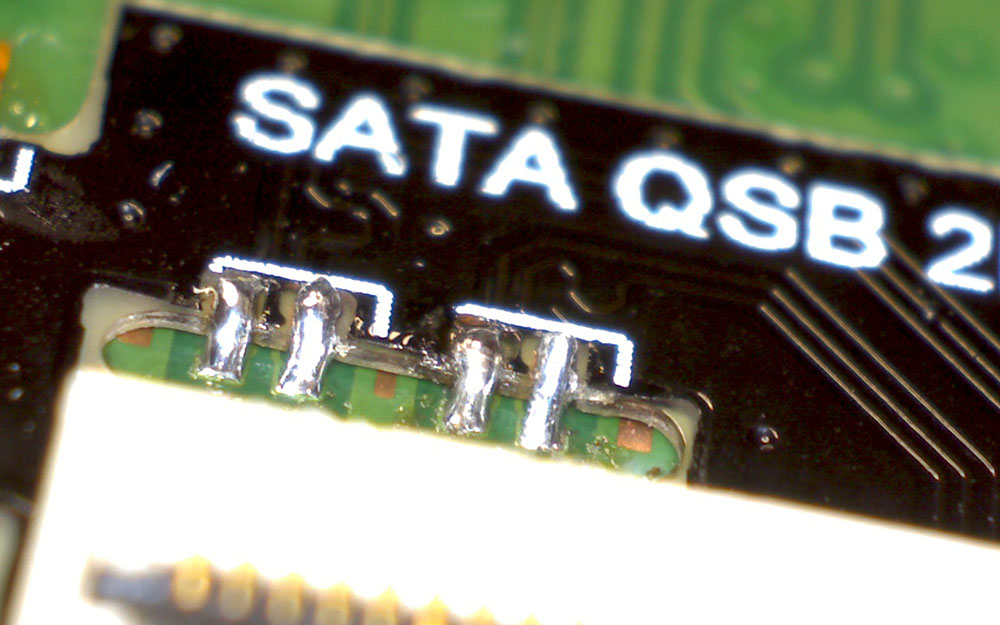

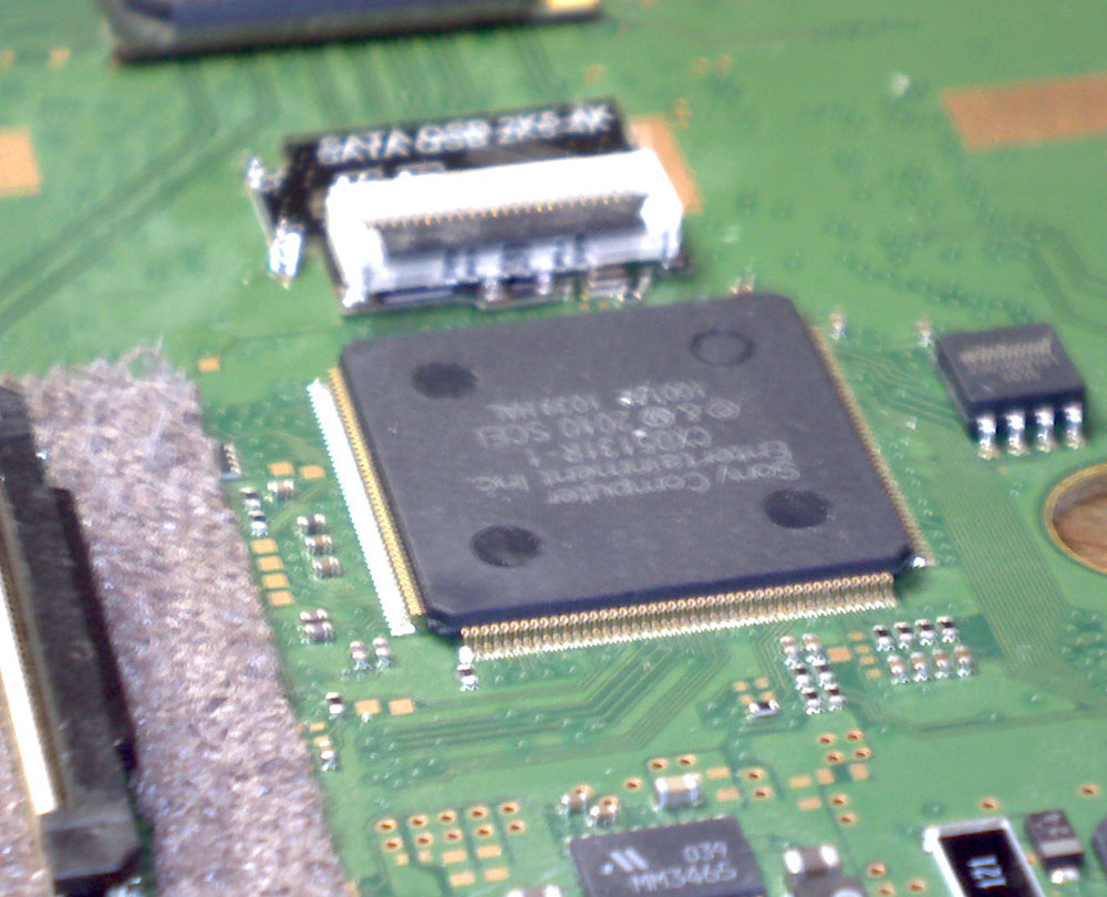

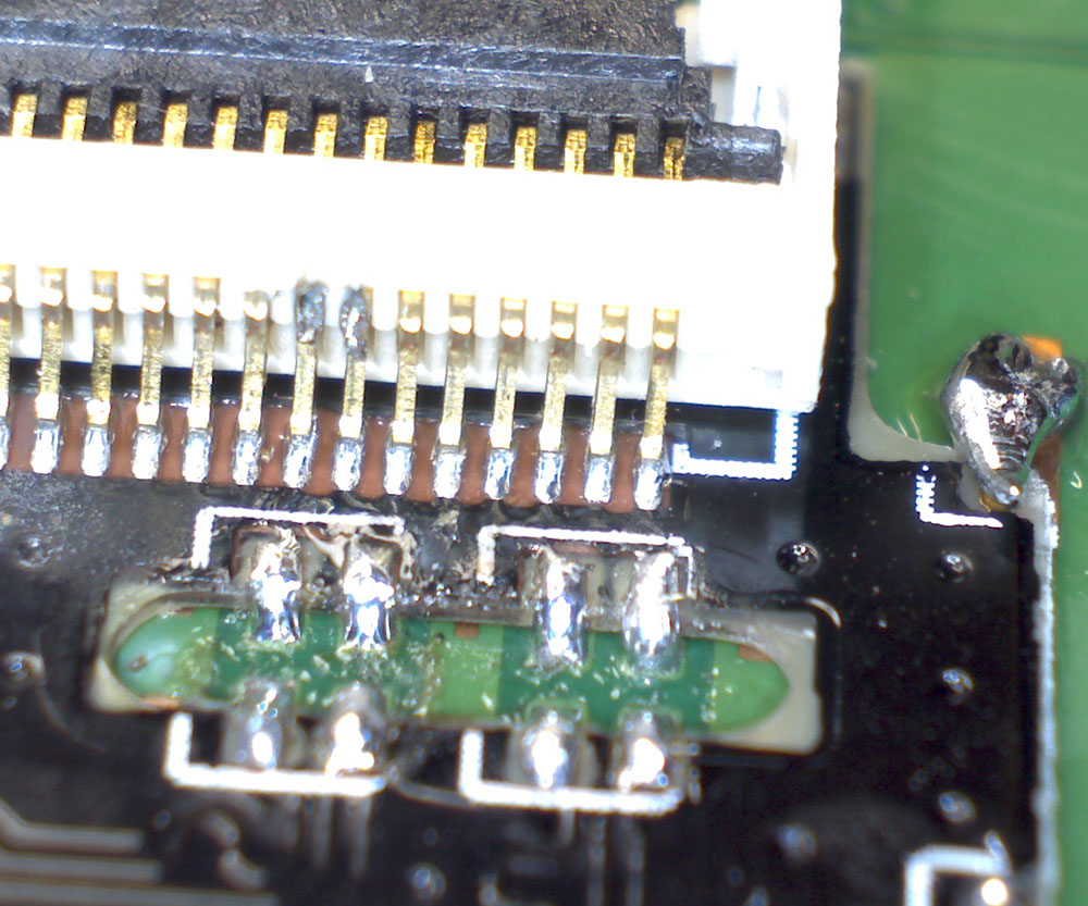

    salve a tutti oggi ho montato per la prima volta un cobra 4.20-QSV su una ps3 slim cech 2504A, finito di saldare rimonto il tutto visto che e uscito l'aggiornamento aggiorno, led verd, poi 1/2 secondi il led viola.stacco la corrente tolgo la penna usb, attacco hd precedentemente preparato come da tutorial di questo forum, accendo un solo lampeggio verde poi niente più.In più arrivato alla xbn non mi vede il lettore, cosa posso fare?grazie

    Smonto la play e faccio la foto
    Imola
    110
    spero ti siano utili megli non riesdo a farle.Nome: Image7.jpg

    Prova diodi... dammi tutti i valori tra i vari punti (A-E, B-F, C-G, D-H)

    Le saldature sembrano ok ma i valori no oh settato il tester in ohm 2000k mi da 411-380-172-172
    Scusa, ma se chiedo PROVA DIODI perchè usi il Multimetro in scala ohm?
    Imola
    110
    Pensavo andasse su ohm
    Usa la prova diodi (la cicalina x intenderci) e dimmi i valori che rilevi
    Imola
    110
    1877-1884-429-467
    Direi Ok... controlla i flat...
    Ma non vedi il cobra manager?
    Imola
    110
    no non mi vede più neanche il lettore, ora rimonto tutto e riprovo
    La QSB è ok... il problema è altrove...
