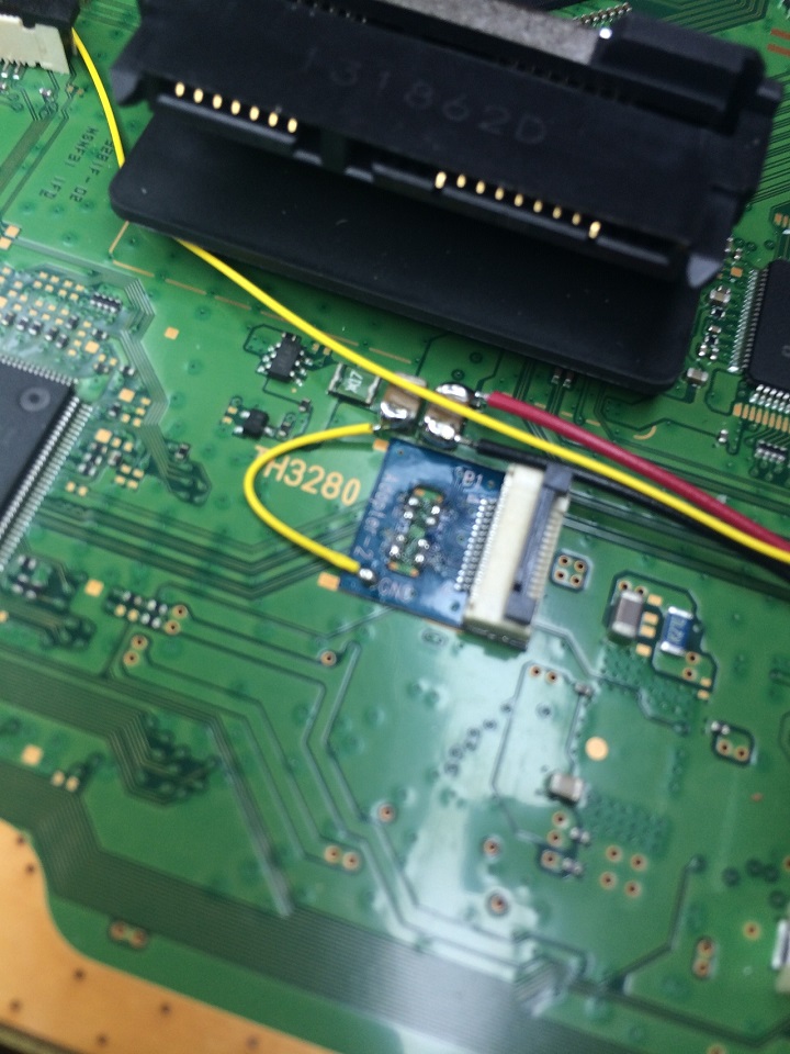

    Ragazzi ho montato l'ode in questione su questa superslim blu, e dopo aver controllato con il tester le saldature della qsb, vado a richiudee parzialmente. La modalità PT funziona perfettamente, mentre la emulation non mi faceva vedere il disco dati. Sono andato così a vedere il led di status e invece di lampeggiare 5 volte, rimane acceso . Ho visto che bisogna controllare i punti E-H. L'ho fatto diverse volte e sono saldati. Possibile che ci siano ancora schede madri che non sono compatibili?

    ho fatto anche un installazione a filo per essere sicuro ed ho lo stesso risultato

    Metti delle foto, cosi magari più occhi vedono meglio
    279
    ecco l'installazione normale che ho fatto :
    purtroppo è un pò sfocata

    foto inutile, funzione macro e mano ferma (o appoggia il telefono su qualcosa più fermo della tua mano )
    279
    a quanto pare su alcuni modelli di schede madri superslim si ha questo problema. infatti ho ripristinato tutto e montato poi lo stesso ode su un'altra console e funziona perfettamente
