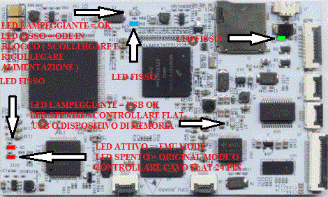

    I led sono così?
    Allegato 14518

    I led sono così?
    Allegato 14518
    il led azzurro è fisso e quello sopra è lampeggiante
    il led verde di destra è acceso fisso
    il led rosso di sinistra superiore è fisso mentre quello inferiore è spento
    il led rosso relativo al dispositivo di memoria o flat usb è spento
    che sia li il problema?

    ho notato ora che quando faccio partire dall'ode il disco (quando avvio press o to ps3 bd drive)il led rosso del flat usb si accende un attimo per poi rispegnersi come il dvd inizia a girare

    Se il led rosso di sinistra inferiore è spento o stai andando in original mode oppure l'ode non funziona, fa delle prove a ps3 aperta e vedi se si accende.
    Se non si accende controlla il flat24 e i punti dove ha detto Titty, deve esserci continuità tra flat e la posizione dove c'erano i condensatori in tutti gli 8 punti, se c'è continuità allora il problema non è li
    Per il led rosso dell'usb perché lampeggi deve essere collegato flat e USB alla ps3
