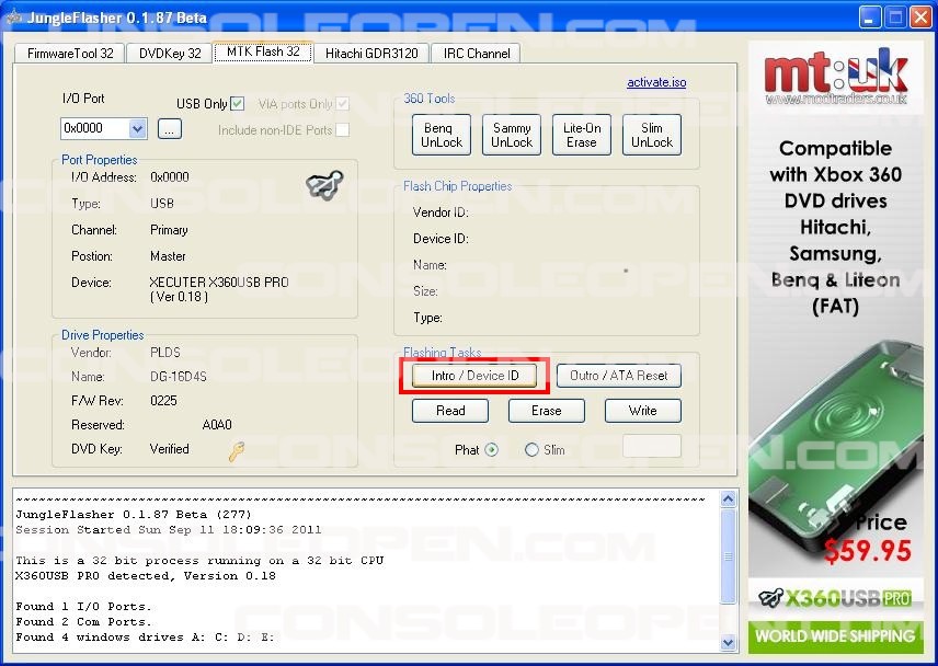

Passiamo al tab Mtkflash32 e clicchiamo su Intro / Device ID:

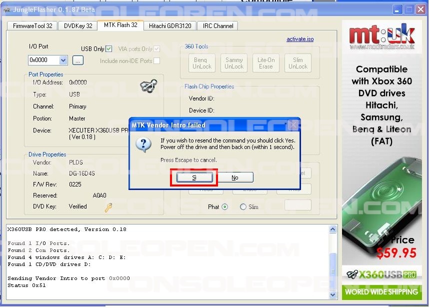

Rispondiamo "Si" alla richiesta di invio dell'intro e poi spegniamo e riaccendiamo velocemente il lettore:

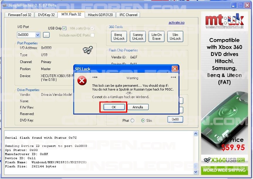

Clicchiamo in seguito sul pulsante 0x8C per avviare la proceura di slocco e confermiamo la richiesta:

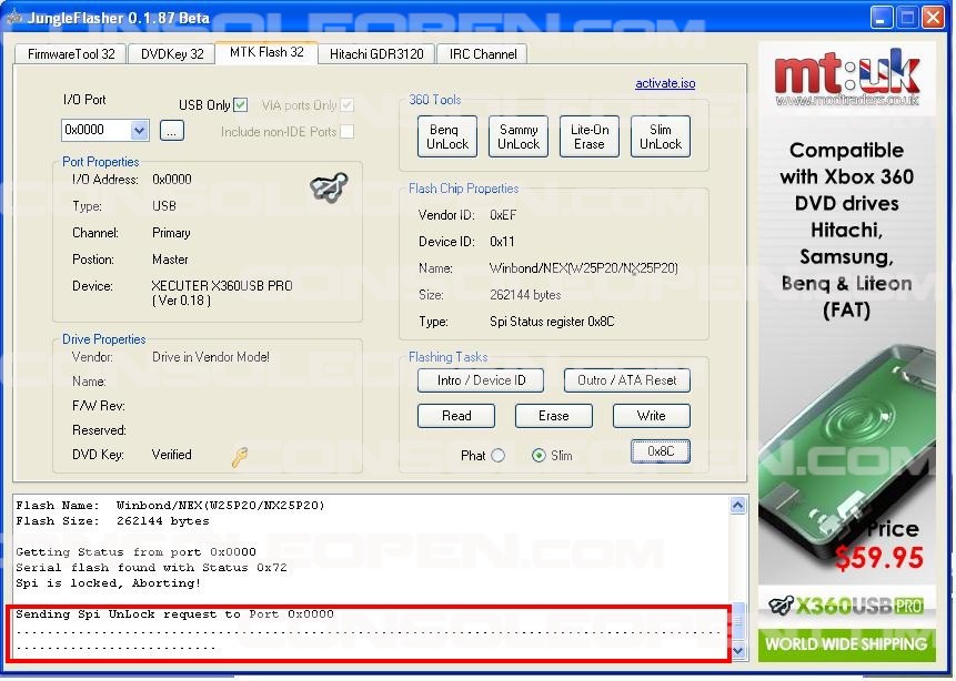

Il programma inizierà ad inviare le richieste di sblocco della flash al lettore:
AVVERTENZA: JUNGLEFLASHER E USBPRO potrebbero non essere molto reattivi nel segnalare lo stato di blocco, quindi quando trapanate il chip andate con molta calma e fate delle pause per dare uno sguardo al monitor del PC:

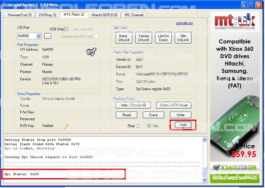

A questo punto prendiamo il nostro caro dremel ed iniziamo a trapanare CON MOLTA CAUTELA il nostro chip, appena avremo tagliato il filo WP della flash ed eseguito lo sblocco il programma emetterà un suono e vedrete la conferma dello sblocco sul log e il tasto avrà l'etichetta 0x00:

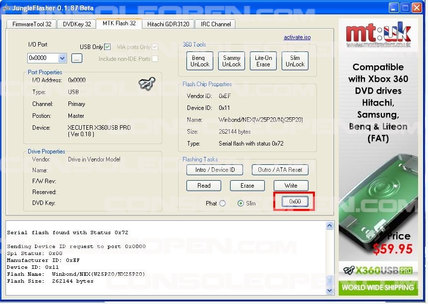

PROCEDURA PER RIBLOCCARE LA FLASH

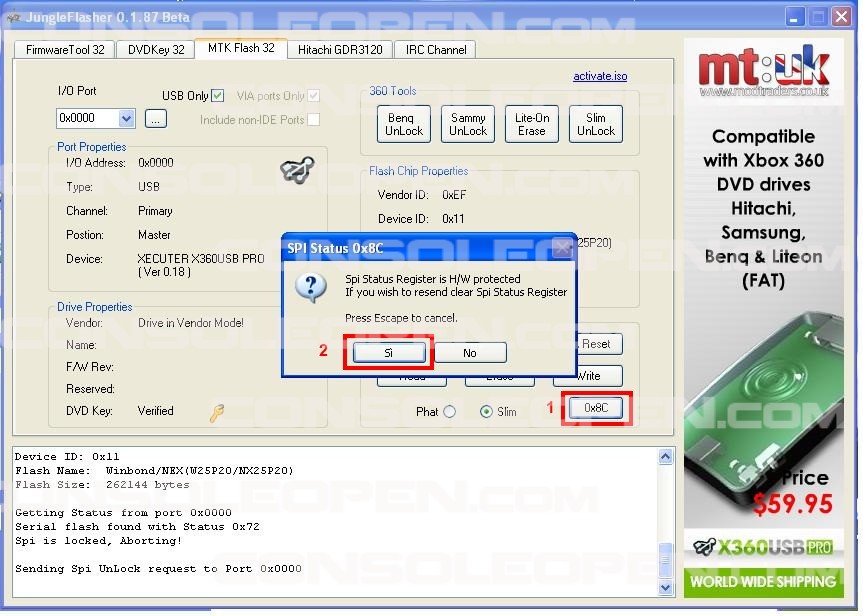

Per ribloccare la flash è sufficiente premere di nuovo sul pulsante 0x00:
e confermare l'avvertimento di blocco:
Jungleflasher vi confermerà l'operazione nel log ed il pulsante tornerà allo stato 0x8C:
