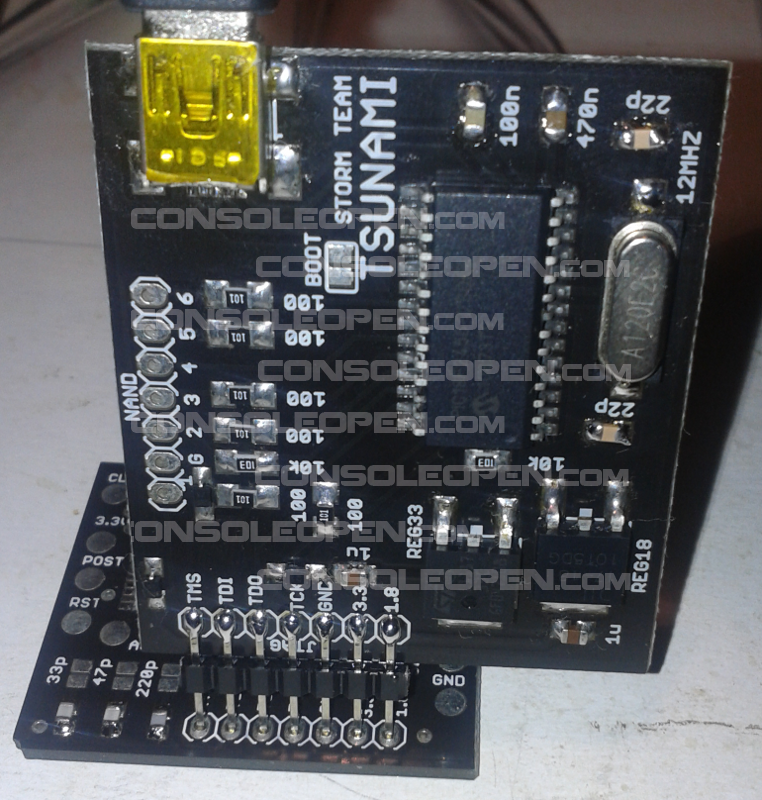

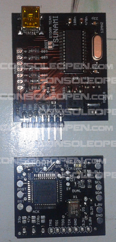

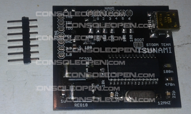

Lo Tsunami arriva con un pinheader maschio a corredo
Io l'ho saldato come in figura
Come vedete, i pin di programmazione dello Tsunami corrispondono a quelli sullo Storm
Per la connessione vi suggerisco di non saldare alcun filo tra Tsunami e Storm, basta il semplice contatto dei pin come in figura perché i fori sullo Storm sono metallizzati e conducono per semplice contatto.

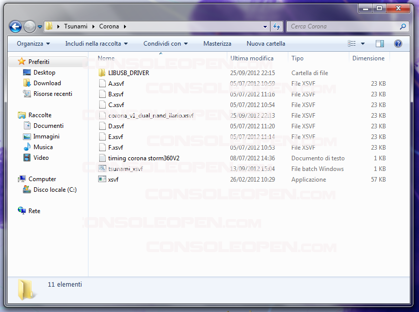

Aprite la cartella Tsunami.
Poi aprite la cartella che vi interessa, in base al RGH che state eseguendo, ad esempio io ho aperto la cartella Corona.

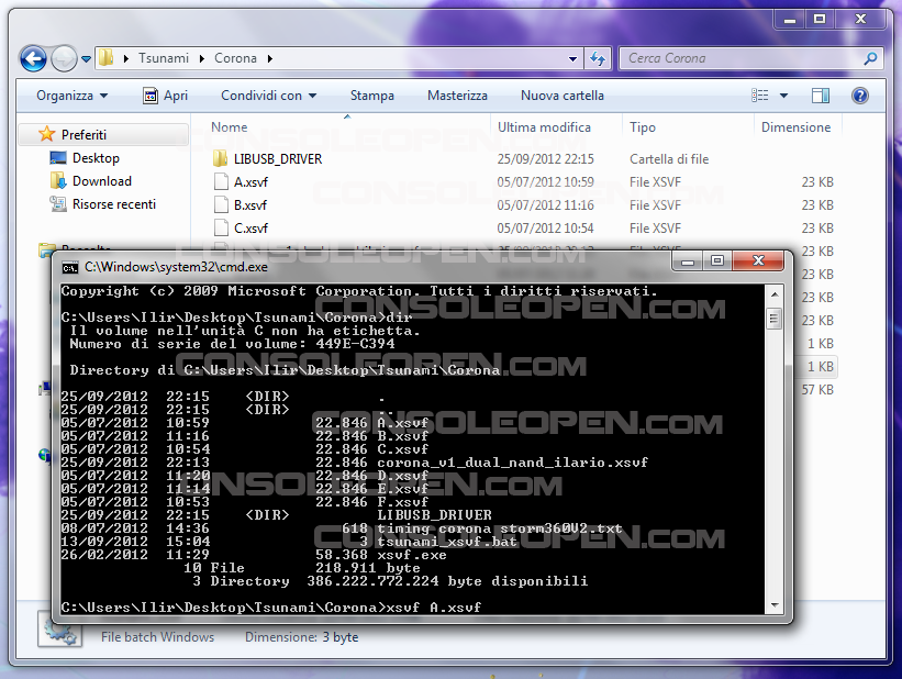

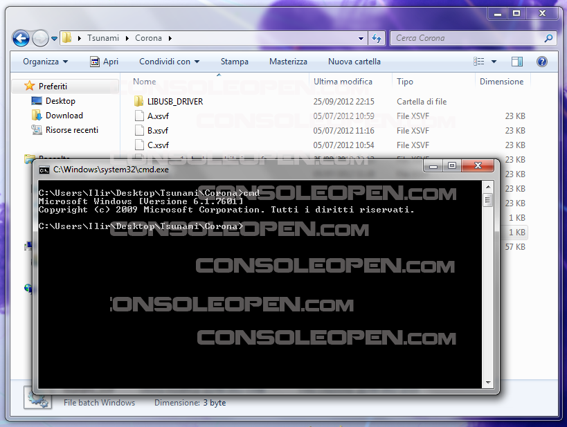

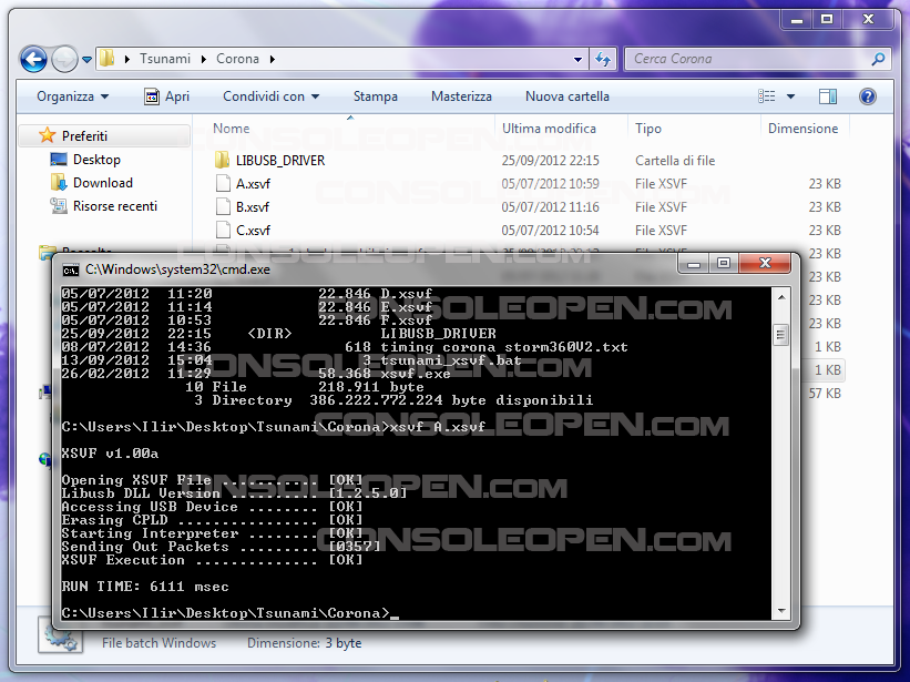

Fate doppio click su "tsunami_xsvf".
Scrivete "dir" nella finestra che si è appena aperta (senza gli apici :p) e premete invio.
Vi comparirà l'elenco degli xsvf che avete in quella cartella, così li avete "a portata d'occhio".
Adesso non rimane che scrivere "xsvf nome_file.xsvf" e premere invio, ad esempio io ho scritto "xsvf A.xsvf".
Inizierà la programmazione e poi il programma vi comunica il buon esito come in figura.

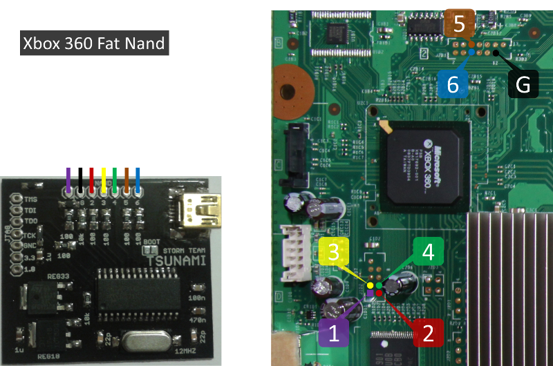

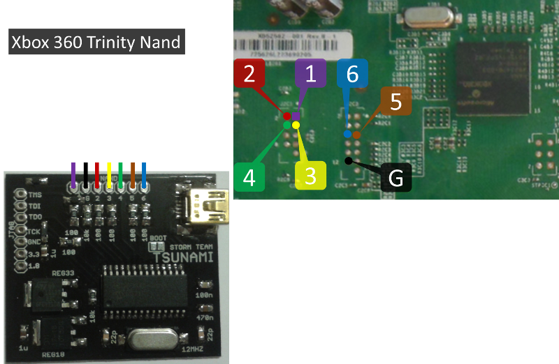

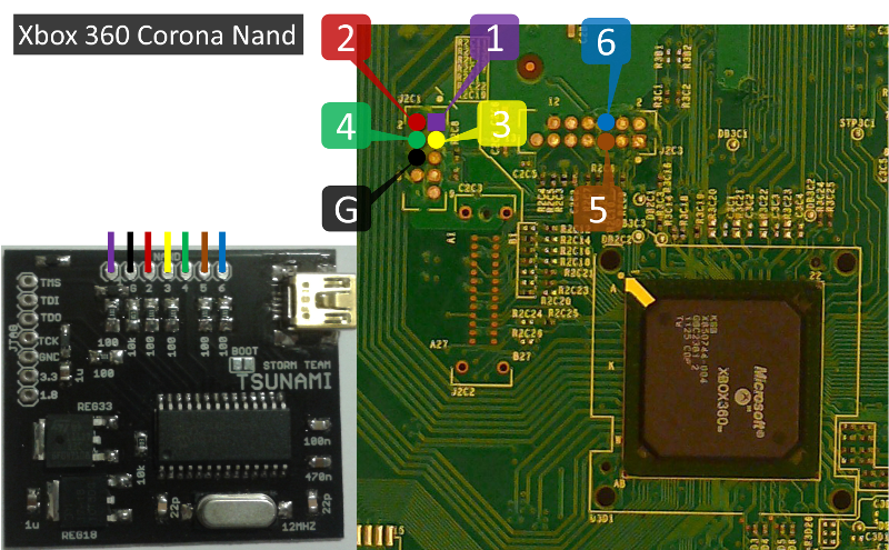

Ecco lo schema per la lettura nand su corona v1 (250gb).
Questo è lo schema per trinity.
Questo invece per Fat.
