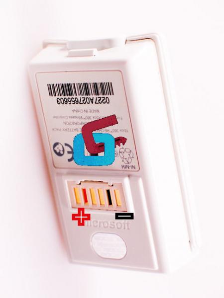

Piegate la graffetta per toccare contemporaneamente i punti + e - indicati in figura, la graffetta si scalderà, se diventa troppo calda cambiatela o reggetela con un materiale isolante per non bruciarvi, in ogni caso dovrete continuare a mantenere il contatto fino a che non sentirete più sprigionarsi calore (le batterie non daranno più corrente in quanto completamente scariche).

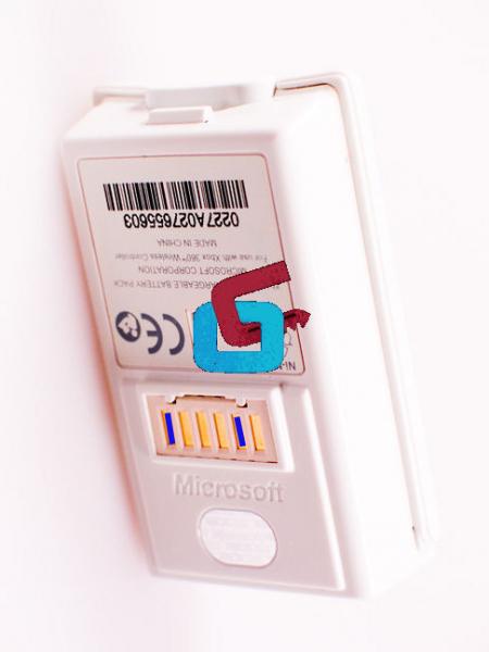

Ora non resta che resettare il circuito di ricarica in 2 semplici passi, con una graffetta toccate contemporaneamente i seguenti punti:
In seguito, sempre con la graffetta toccate contemporaneamente i seguenti punti:
Ora il battery pack dovrebbe tornare a ricaricarsi, se ciò non accade ritentate il reset.
