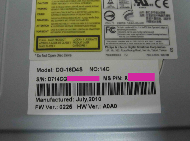

E' quasi obbligatorio essere in possesso almeno del SERIALE del lettore per aumentare le possibilita' di successo e diminuire i riavvii,ma nulla ci vieta di provare lo stesso
Tempo fa ho provato con un utente del forum a fare a meno del seriale,ma non e' stato possibile recuperare l'xbox in modo soddisfacente,ma pultroppo non poteva utilizzare ne JungleFlasher ne DosFlash,quindi al momento non abbiamo la prova del 9

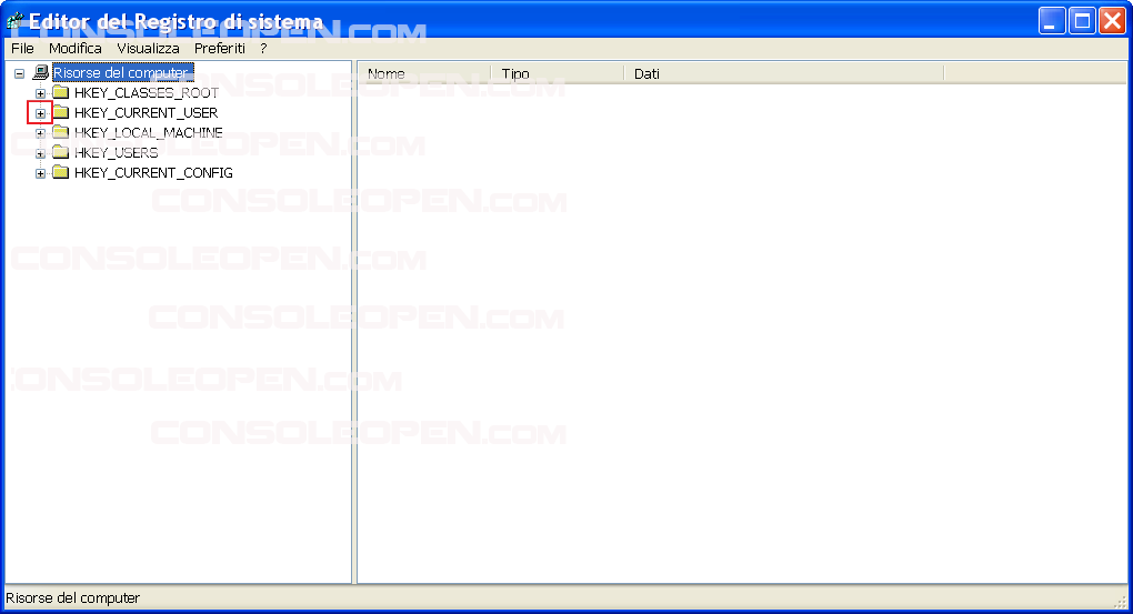

selezionare START,ESEGUI,nel campo APRI digitare Regedit e premere OK

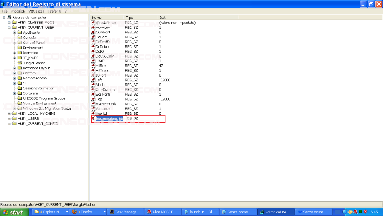

Selezioniamo con il + vicino a HKEY_CURRENT_USER
Allegato 2461

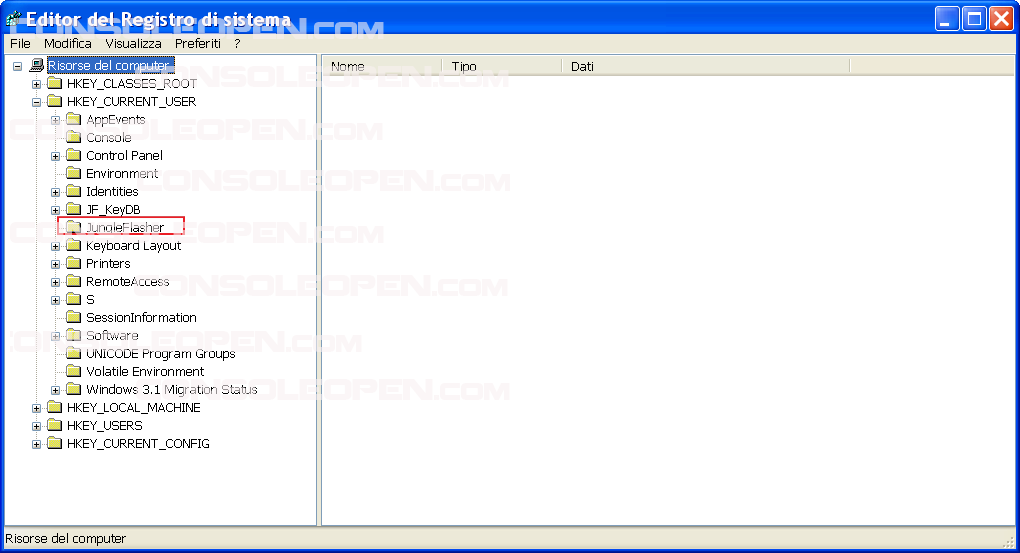

Selezioniamo JungleFlasher
Allegato 2462

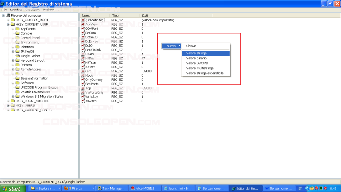

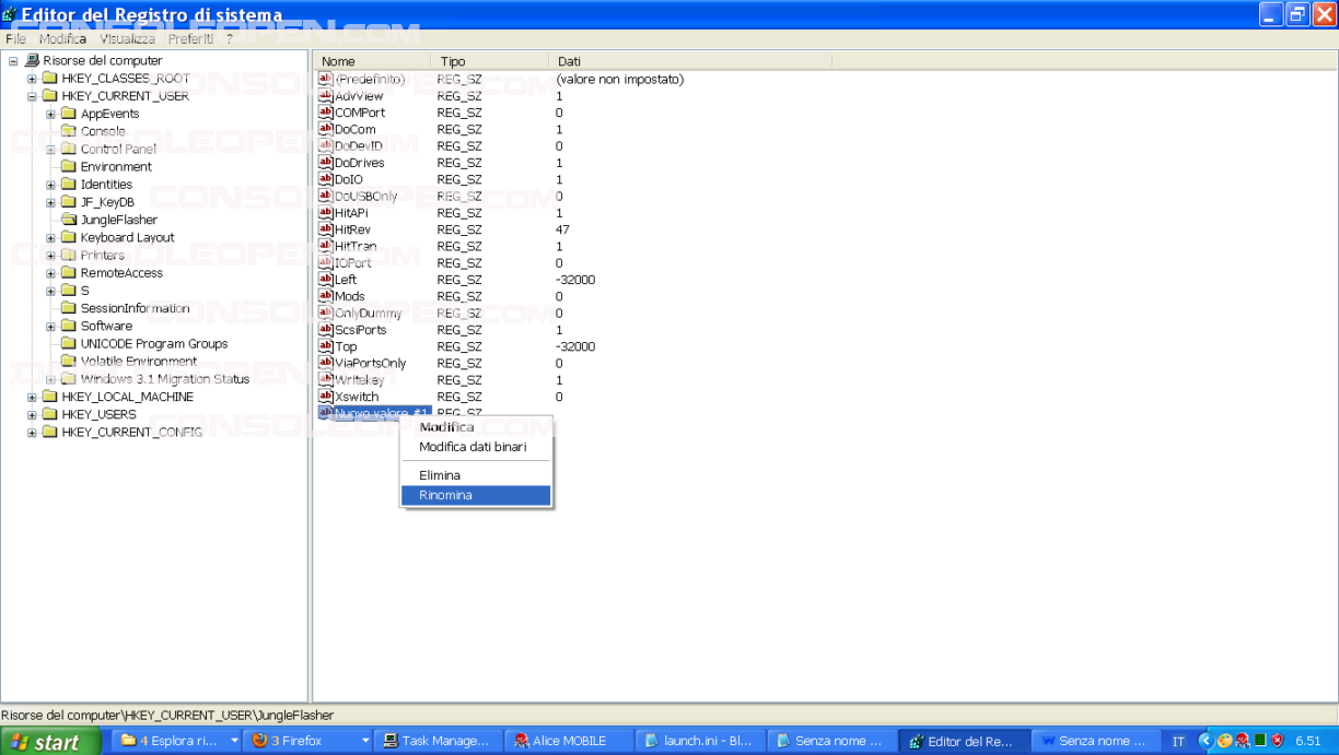

Nella parte destra del registro di configurazione di windows,cliccare con il tasto destro del mouse
NUOVO,e selezioniamo VALORE STRINGA
Allegato 2463
Ora ci ritroveremo una nuova chiave nel registro(Nuovo valore #1)
Allegato 2464
Tasto destro del mouse,RINOMINA
Rinominiamo Nuovo valore #1 in WriteKey
Allegato 2465

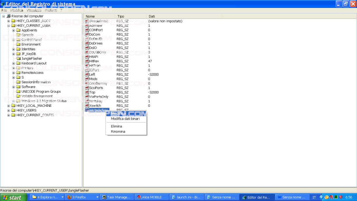

Selezioniamo con il tasto destro WriteKey,MODIFICA,inseriamo 1 nel campo DATI VALORE e premiamo ok
Allegato 2466

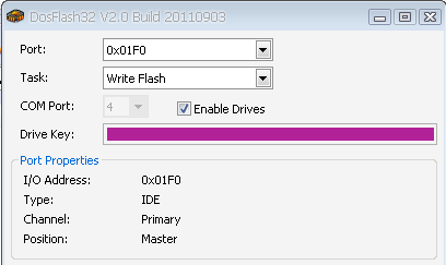

Apriamo DosFlash32 v2
Selezioniamo dal menu a tendina WRITE FLASH
Allegato 2433
Selezioniamo il FW Base corrispondente al nostro lettore montato in origine
Confermiamo premendo WRITE FLASH
Il lettore viene correttamente scritto nel lettore con DVDKey errata

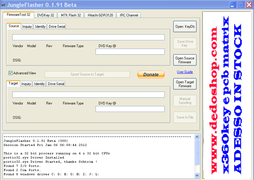

Apriamo JUNGLEFLASHER
Allegato 2430
Carichiamo il FW base corrispondente al nostro lettore
Andiamo nella scheda Firmware Tool 32
Selezioniamo MANUAL SPOOFING

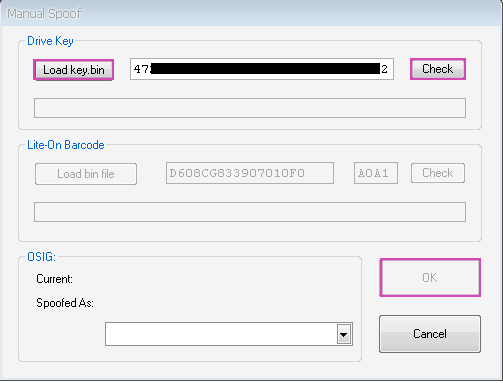

Premiamo su LOAD KEY.BIN
Allegato 2545
Selezioniamo la nostra dvdkey salvata nel file KEY.BIN
Se non abbiamo il key.bin scriviamo a mano la DVDkey
Selezioniamo CHECK
Diamo l'OK
In Firmware Tool 32,nel tab TARGET,clicchiamo col tasto destro del mouse e selezioniamo WRITEKEY(valore aggiunto prima nel registro di configurazione)
JungleFlasher flashera' solo la dvdkey nel lettore

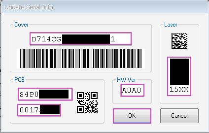

Spostiamoci nella scheda DRIVE SERIAL di FIRMWARETOOL 32
Diamo un doppio click di mouse
Si aprira' una finestra che ci permettera' di inserire i dati appartententi al nostro lettore
Allegato 2544
Ci sono 4 valori
-COVER
_PCB
-LASER
-HW VERSION
Inseriamo i valori corrispondenti al nostro lettore,selezioniamo OK e decidiamo dove salvare il nostro DUMMYconseriale.BIN completo di tutti i nostri dati
Allegato 2543
