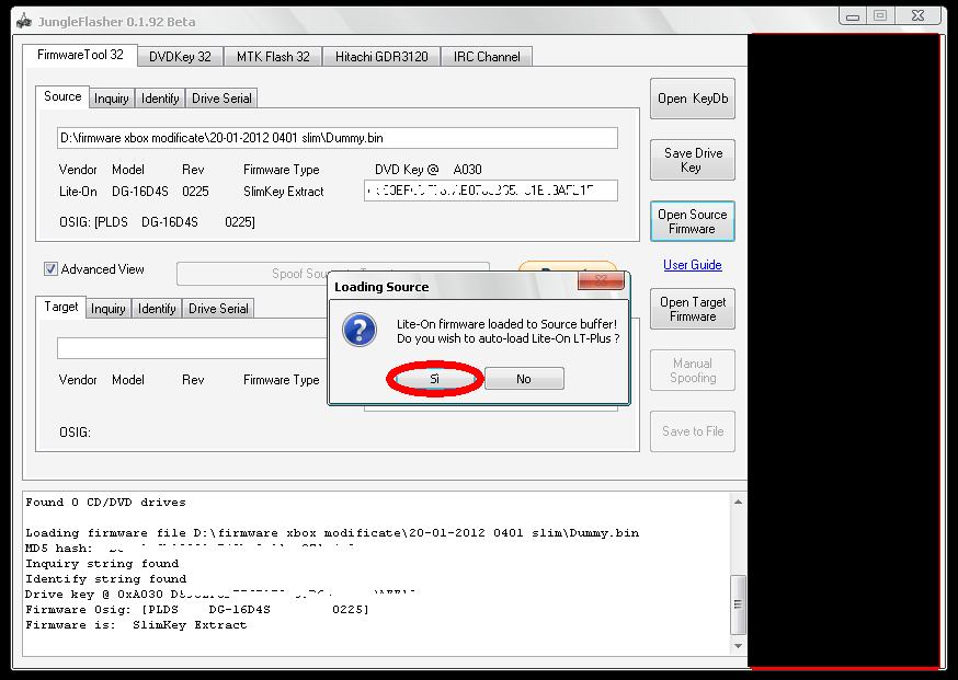

Una volta finita l’estrazione Jungleflasher ci avvisa se vogliamo caricare in automatico l’ultimo LT+ come target, rispondiamo di si
Allegato 2257
Assicuriamoci che il firmware caricato sia 0225u altrimenti non funziona.

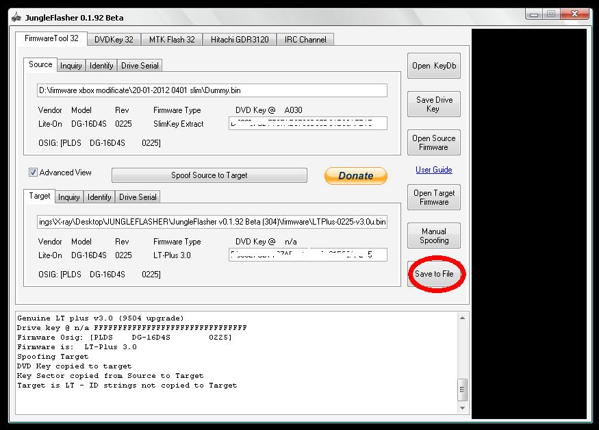

Clicchiamo ora su “save to file” per generare il nostro firmware lt+

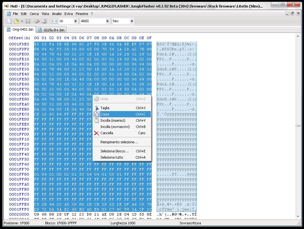

dobbiamo copiare i dati contenuti dagli offset tra 1F000 e 1FFF0 di un firmware 0401 e incollarli nel nostro firmware 0225u lt+ appena salvato
Apriamo il programma e carichiamo il file Orig-0401.bin contenuto nel pacchetto dei firmware hack scaricabile da xbins, il file si trova nella cartella Stock firmware\LiteOn (Slim)\0401

Spostiamoci sul tab di Orig-0401.bin e andiamo a selezionare gli offset tra 1F000 e 1FFF0

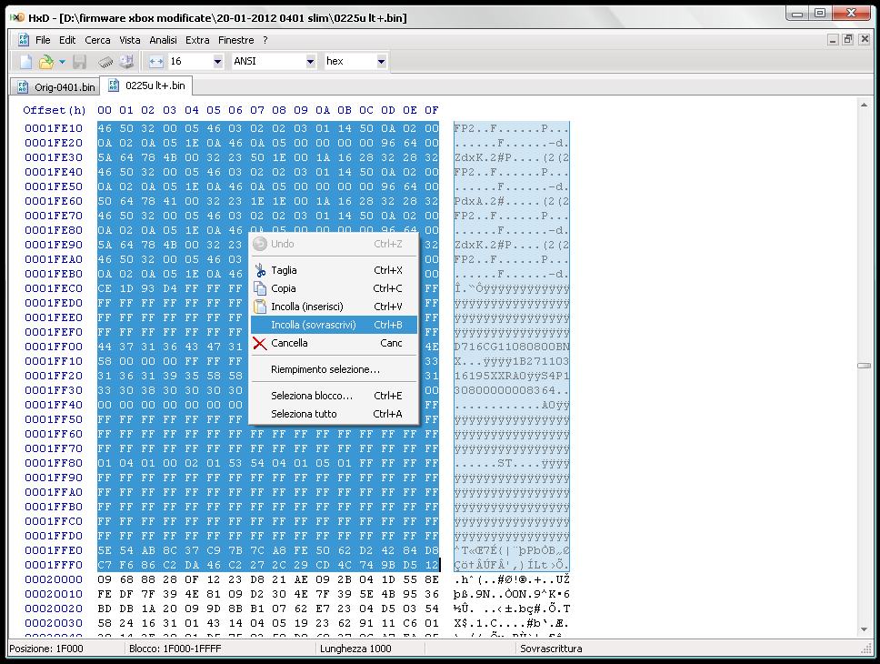

Torniamo al tab 0225u lt+ selezioniamo gli stessi offset e incolliamo sovrascrivendo quelli dell’altro firmware
Allegato 2261
Ora andiamo dal menù in alto File--> salva con nome--> e salviamo il nostro 0225u lt+ mod.bin che potrà essere flashato sul lettore dopo aver caricato i dati seriali del nostro

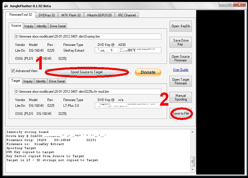

Apriamo questo file con jungleflasher in target mentre in source carichiamo il dummy.bin originale della prima estrazione, rispondiamo di no alla domanda e clicchiamo “spoof source to target” e poi save to file ( se scriviamo direttamente il file senza salvarlo i dati non vengono copiati, quindi non saltate questo passaggio!)
Allegato 2262
Il file così generato è finalmente pronto per essere scritto sul nostro lettore.
