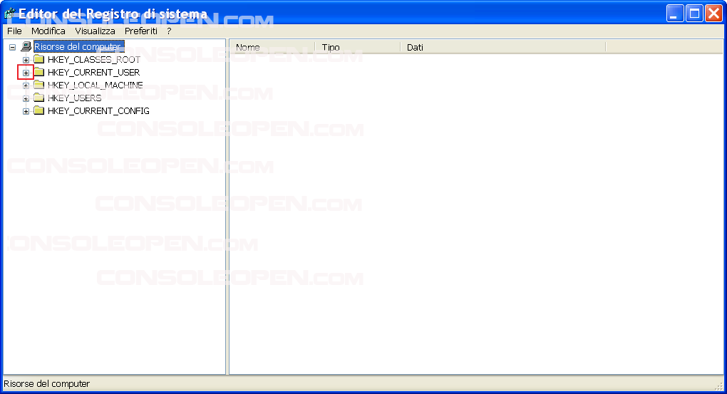

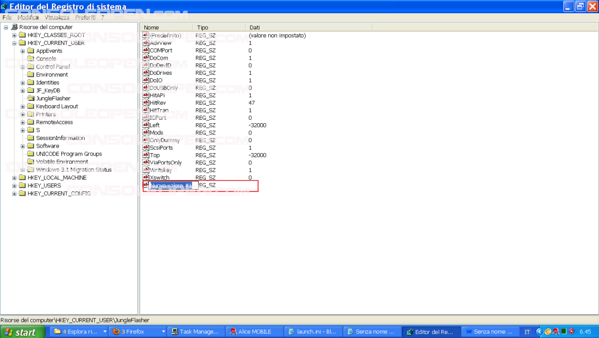

Su sistema operativo Windows xp
selezionare START,ESEGUI,nel campo APRI digitare Regedit e premere OK
Selezioniamo con il + vicino a HKEY_CURRENT_USER
Allegato 2221

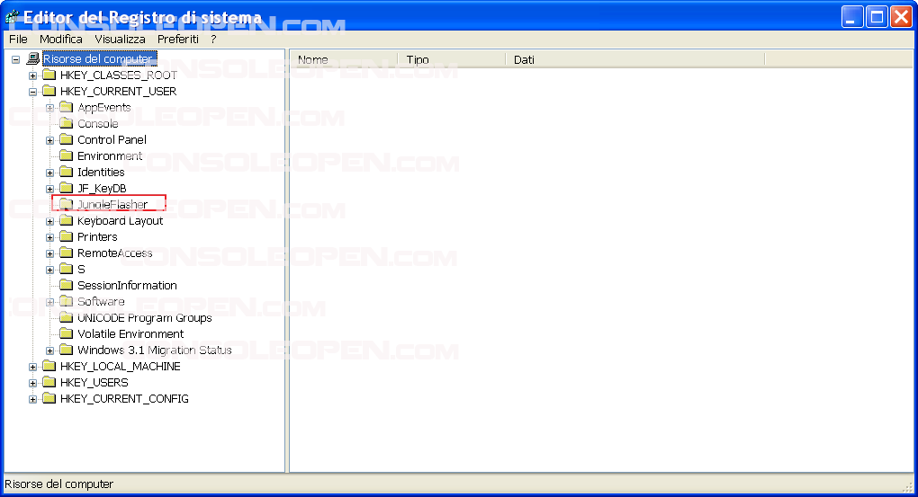

Selezioniamo JungleFlasher
Allegato 2222

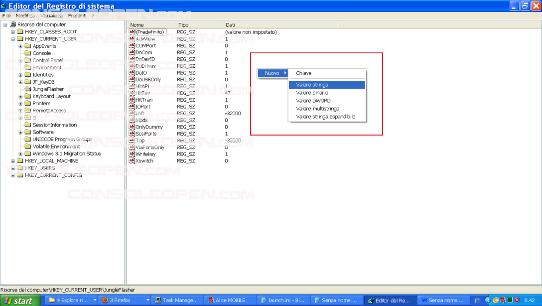

Nella parte destra del registro di configurazione di windows,cliccare con il tasto destro del mouse
NUOVO,e selezioniamo VALORE STRINGA
Allegato 2223
Ora ci ritroveremo una nuova chiave nel registro(Nuovo valore #1)
Allegato 2224

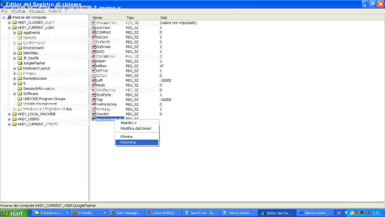

Tasto destro del mouse,RINOMINA
Rinominiamo Nuovo valore #1 in WriteKey
Allegato 2225
Selezioniamo con il tasto destro WriteKey,MODIFICA,inseriamo 1 nel campo DATI VALORE e premiamo ok
Allegato 2225
Chiudiamo il registro di configurazione di windows

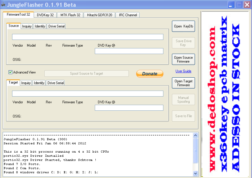

Apriamo Jungleflasher
Allegato 2226
Selezioniamo ADVANCED VIEW
Spostiamoci nel campo OPEN TARGET FIRMWARE
Carichiamo l'LT+ corrispondente al nostro modello di lettore,premiamo OPEN TARGET FIRMWARE
Entriamo nella scheda MTKFlash32 e selezioniamo SLIM UNLOCK e premiamo WRITE
Al warning successivo premere OK
Il lettore viene scritto correttamente(con dvdkey FFFFFFFFFFFFFFFF)

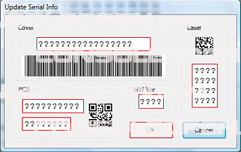

Spostiamoci nella scheda DRIVE SERIAL di FIRMWARETOOL 32
Diamo un doppio click di mouse
Si aprira' una finestra che ci permettera' di inserire i dati appartententi al nostro lettore
Allegato 2229
Ci sono 4 valori
-COVER
_PCB
-LASER
-HV VERSION
Inseriamo i valori corrispondenti al nostro lettore,selezioniamo OK e decidiamo dove salvare il nostro nuovo DUMMY.BIN completo di tutti i nostri dati
