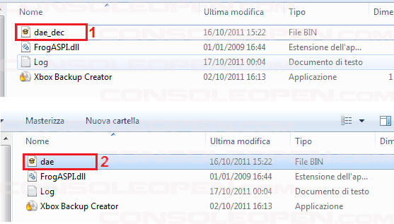

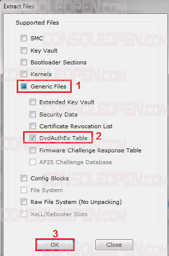

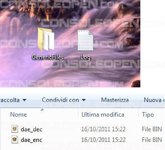

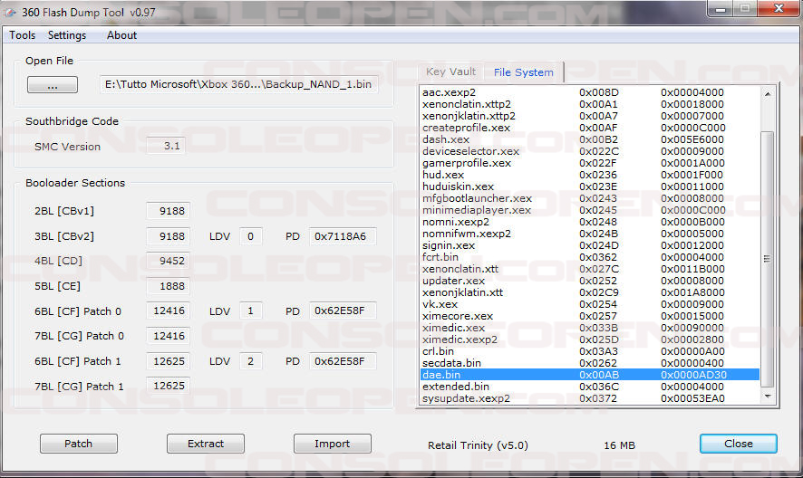

Per prima cosa dobbiamo procurarci il file dae.bin decriptato, per poterlo fare ci serve:
- Il software 360flashtool
- Un dump della nand di una xbox con dash 2.0.13140 o superiore
- La relativa cpukey ottenibile tramite RGH
Una volta ottenuto il file posizioniamolo nella stessa directory dell'eseguibile di XBC e avviamolo:

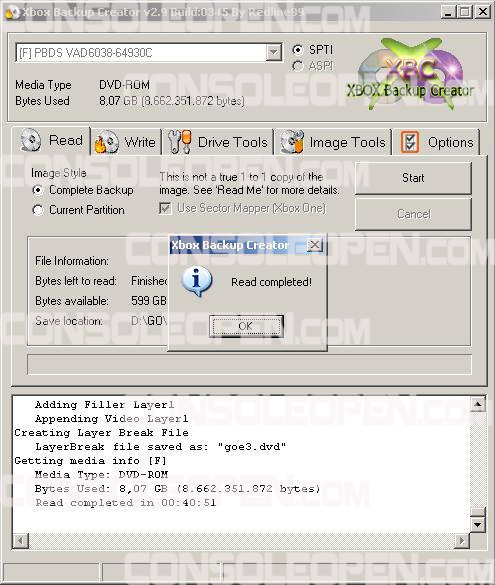

Una volta che il Pc ha rilevato il lettore avviamo Xbox Backup Creator.

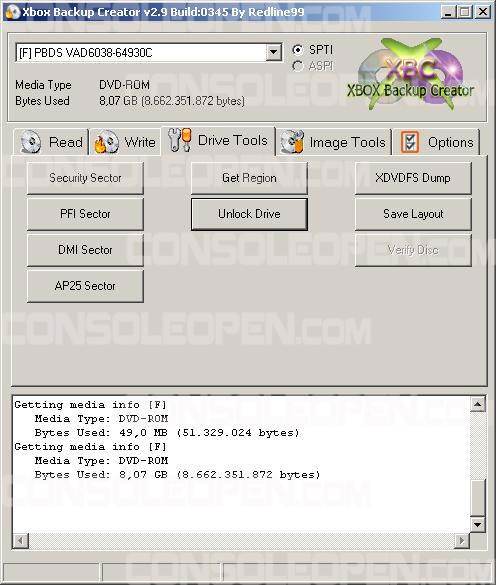

Accertiamoci che nel menų a tendina sia selezionato il lettore corretto e posizioniamoci nel terzo tab "Drive Tools" dove dovremo cliccare sul pulsante "Unlock Drive" per poter accedere a tutte le partizioni del disco inserito e non solo di quella video:
Ora torniamo nuovamente nel primo tab, accertiamo che alla voce "Image Style" sia selezionato "Complete Backup" e premiamo Start... L'intero processo durerā all'incirca 40 minuti per estrarre la iso e il relavo file .dvd che conterrā il corretto Layerbreak:

Read completed in 00:40:51
