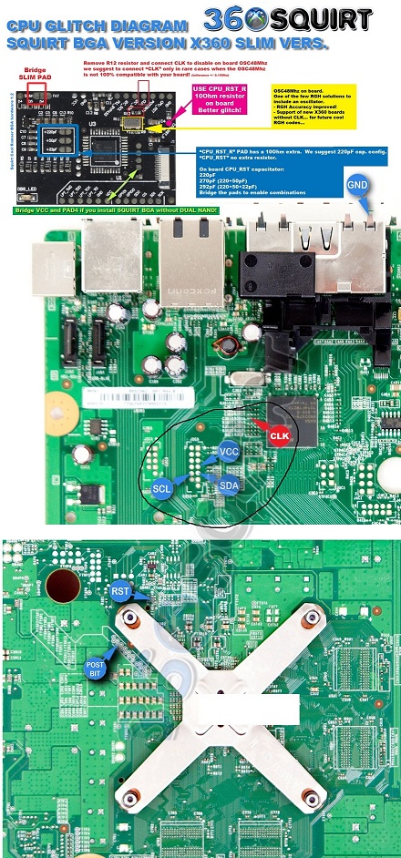

ragazzi scusate, ma io avendo una slim ,non ho capito questi punti nell immagine allegata , ne dove ne se li devo saldare poi per il resto credo di aver capito,Allegato 3919
Il clock nn lo saldi
Per il resto nn capisco il problema: saldi SDA sul punto SDA del chip
scusami ma è la prima mia rgh, allora quella clk(in rosso) non la saldo, poi sda e scl devo saldarle rispettivamente(rc_sda e l altra rc_scl)rispettivamente nel chip, cosi è giusto? quindi quella nell immagine in rosso clk non va saldata perche si usa il punto del chip ideato a posta(sareppe il punto di clock) scusa se chiedo ma meglio avere le idee chiare. posso saldare la nand prima del chip? è indifferente giusto
Il chip ha un oscillatore a bordo che ti evita di fare quella saldatura. Se proprio si hanno problemi, si può disattivarlo e quindi procedere con il collegamento segnato in rosso.

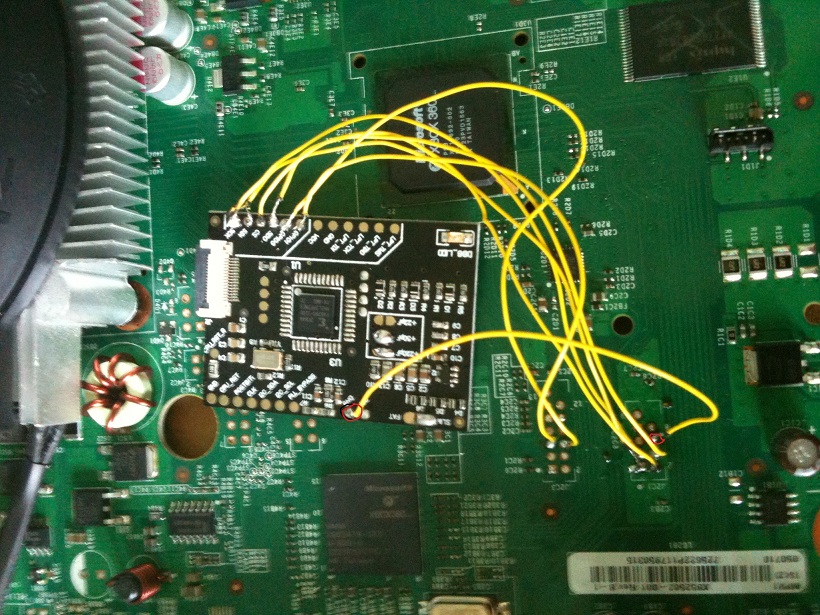

6ragazzi per montare solo il chip sono esattamente 7 cavi? come in foto , poi gnd che ce nella guida si riferisce al gnd in alto per il chip , come in foto?Allegato 3922
"Esattamente" è una parola che devi dimenticare se vuoi fare RGH. :P
Scherzi a parte, devi seguire i collegamenti in base agli schemi ufficiali, non mi sono mai messo a contare il numero di fili. Lo Squirt ha anche i fili relativi alla lettura nand, per cui mi sa che sono più di 7 di sicuro, ma... qual è il problema?
GND è la massa, la puoi prelevare da qualsiasi punto, anche da sopra il connettore video (tipico).
esattttamente,:sorrow: no allora io parlo del chip che ho finito di montare e siccome ci sono 3 punti di massa (gnd) volevo chiedere quale scegliere dato che nell immagine non cè scritto io ho scelto quello in foto(nello squirt è piu vicino ai ponti slim/phat)a destra, adesso sto montando la nand, ritornando al discorso gnd và unito al puntog dello schema? come ho fatto se mi confermi allora ho fatto tutto bene, cazzo però i punti della nand da saldare sono veramente piccoli spero di non cortocircuitare nulla , altrimenti......
Direi che sono i più facili da saldare i punti relativi alla lettura della nand. GND va bene quello che vuoi.
EDIT: riguardando l'immagine che hai postato, anche se di qualità non proprio buona, noto che le saldature non sono fatte molto bene. Non sarebbe il caso di fermarsi prima di fare danni ed esercitarsi di più?
