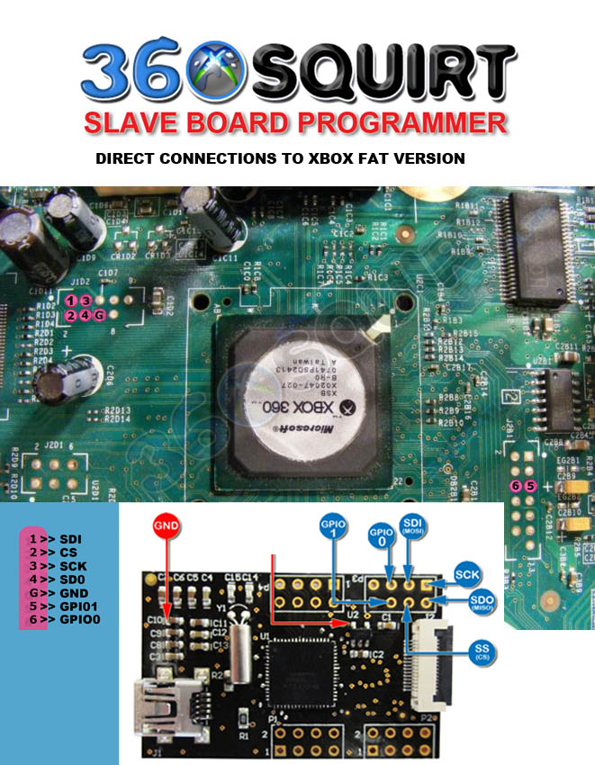

Fai così. Oramai il chip (non lo slave) non ti serve più. Toglilo del tutto. Riscrivi la nand originale con lo slave. Poi per provare la console, basta che stacchi il cavo usb. Io ho provato e funziona anche senza togliere la massa. Se non va lo stesso stai sbagliando a scrivere la nand oppure il punto clk ha qualche problema

Devi solo riscrivere il dump originale che avevi estratto (devi sapere tu quale è....)
Squirter ftdi: -w16 nomedumporiginale.bin
ho saldato lo slave dado il comando Squirter ftdi: -w16 nanddump.bin come salvataggio ..
riscritto perffettamente poi ho scollegato la massa attacco la console ma il trasformatore emette luce rossa e non si avvia .. adesso cosa può essere successo? grazie

io ho seguito questo schema per saldare lo slave e riscrivere la nand però dopo scritto la luce del trasformatore era rossa forse in corto era anche prima ma avendo riscritto può essere che abbia scritto male anche sè la procedura è andata fino affondo??
poi il punto 2 cs sarebbe ss ? vero?

vorrei sapere sè riscrivendo la nand con dati scorretti il problema che può dare sono i 3 led rossi??
anche sè sono sicuro al 100% che i dati della nand sono quelli ( l'ho anche comparati..) una volta riscritta stacco la massa avvio e non mi appare niente al video dopo 20 secondi 3 led rossi.. (coincidenzza..?)
se metti nand sbagliata ti fa le luci di natale [url=http://www.youtube.com/watch?v=TMQfq0C4CN8]led rossi.MOV - YouTube[/url] ( è successo a me ) se ti da i led rossi prima di tutto vedi il codice secondario, poi stacca tutto, dissalda tutti i cavi dal chip e provi se funziona...se non va puoi aver fatto qualche corto sui punti per il glitch. controlla con un tester, questa operazione comunque è sempre meglio farla prima di provare, per non far saltare qualcosa...te lo dico per esperienza personale perchè cosi ho fritto un lettore di una xenon!

a me da i 3 led rossi come quelli della morte..
avevo programmato la nand ma lo slave era in corto perchè dopo mi dava la luce rossa il trasfformatore quindi ho rifatto tutto e ho riprogrammato di nuovo ma adesso 3 led rossi..
non sò più che controllare..
L'errore secondario qual è?
riprogrammo la nand ma una volta che vado per accenderla appaiano dopo 20 secondi i 3 led rossi
