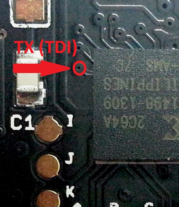

chi può dirmi quali siano i punti da saldare per la visualizzazione del COM MONITOR su squirt360 2.0???
Allegato 16670
http://www.homebrew-connection.org/w.../autoggcom.jpg
O gratti il pad che ho cerchiato o lo colleghi al pad TDI sulla porta di programmazione JTAG del chip (sotto)
Grazie mille, sempre super informato :)
Curiosità mia: è possibile farlo anche sul 1.2?
Io sinceramente lo sempre e solo provato da spi, poi oggi guardando su hardstore leggo:
Squirt 2.0 introduce anche novità interessanti:
1- Abbiamo ora integrato nel chip un sistema di TUNING sia per il filo RESET che il filo POST BUS. Il risultato è installazioni più semplici e veloci.
2- Nuovo LED di debug che vi dirà se il chip sta effettivamente GLITCHANDO
3- Abbiamo il COM MONITOR direttamente sulla PCB del CHIP
Questo non c'è scritto sul 1.2 nella descrizione, però anche questo ha il pad TDI, quindi si potrebbe oppure manca qualcosa nel timing o a livello hardware?
