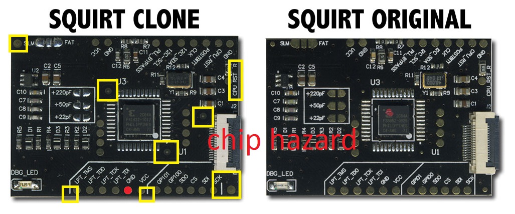

lo squirt è quello originale no clone, ho seguito questa foto;
Allegato 13852
