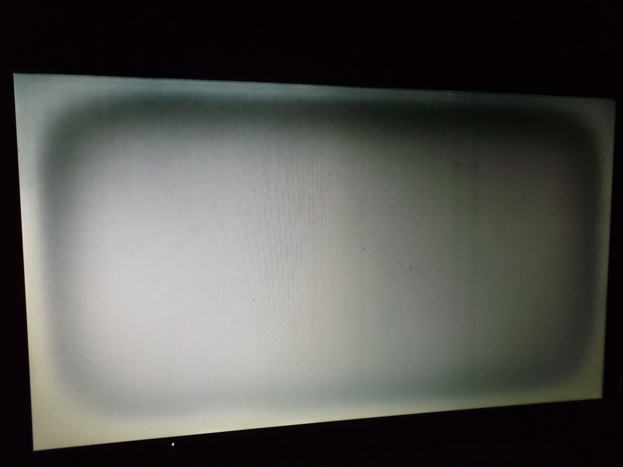

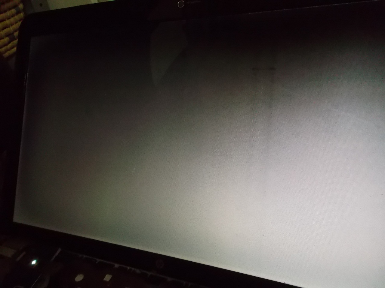

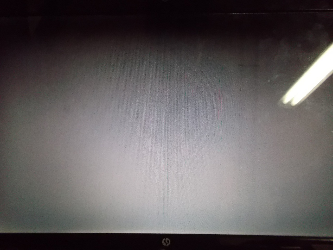

allora ecco come si vedeva prima
Allegato 7470Allegato 7471Allegato 7472Allegato 7473

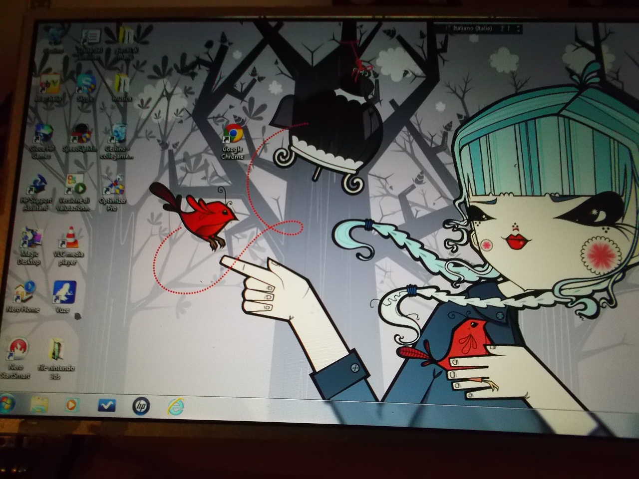

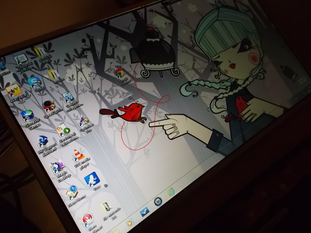

ed ecco come si vede ora!! :D
Allegato 7474Allegato 7475

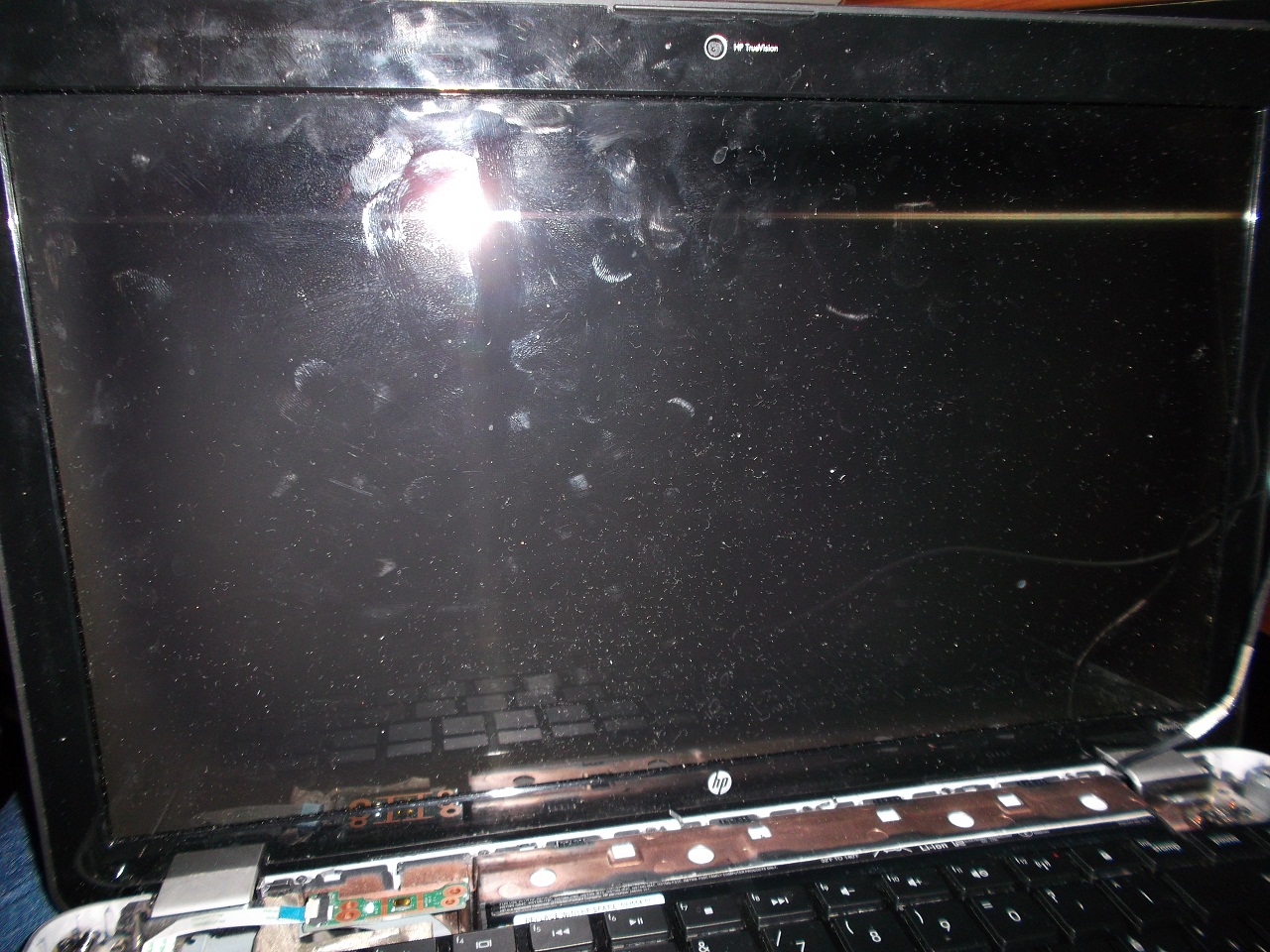

in poche parole il problema non è ne l a gpu e ne il display fuso, ma il connettore che è sul monitor proprio quello che è sul display, non quello sulla scheda madre, l'ho scoperto e sembra mezzo tagliato, quind ora cambio quello e vediamo se va ;) per una fesseria mi sono esaurito 2 gg XD hihi

Nella quarta immagine vedi quell'alone scuro rettangolare? quello indica che il monitor non aggancia la frequenza di refresh creando quel disturbo se lo accennavi prima ti avrei detto flat o connettori, al massimo elettronica monitor e avremo escluso la piastra all'istante.
AtTiLa`
e si ma non ci avevo pensato perchè un amico mio era sicura che era da reballare poi ad un tratto ho controllato e non era cosi, cmq secondo me morirà di nuovo perchè la scheda poi si collega al monitor e ci sono delle saldature come quelle dei cellulari a caldo, se una di quella è staccata non lo sapro mai, quindi poi sicuramente dovrò prendere il monitor nuovo. La prima cosa che faccio è il cavo cosi sto tranquillo poi vedo se da problemi, per il momento è perfetto :)
