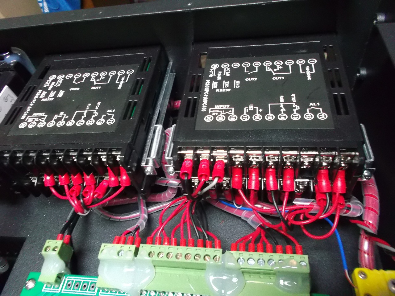

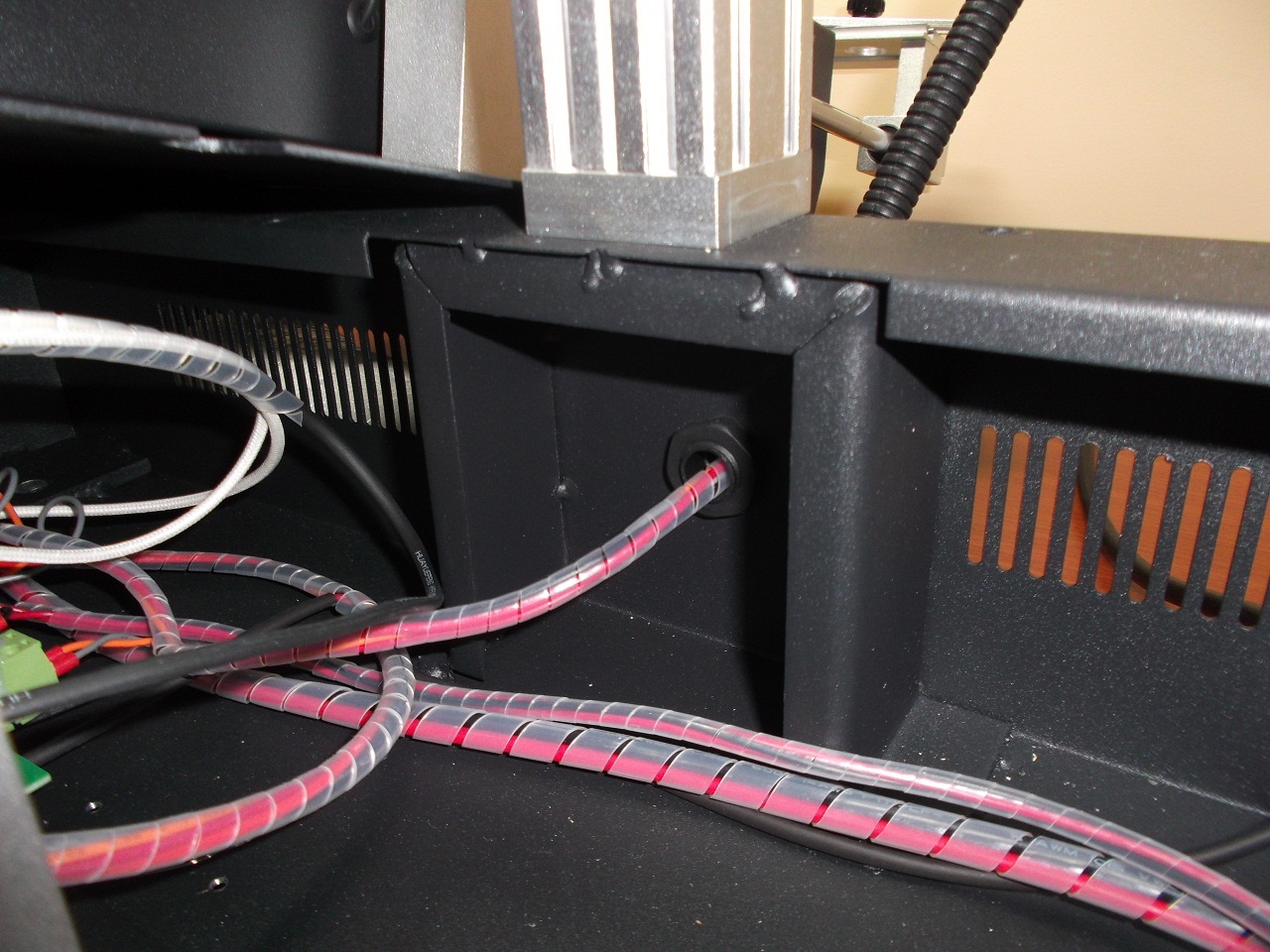

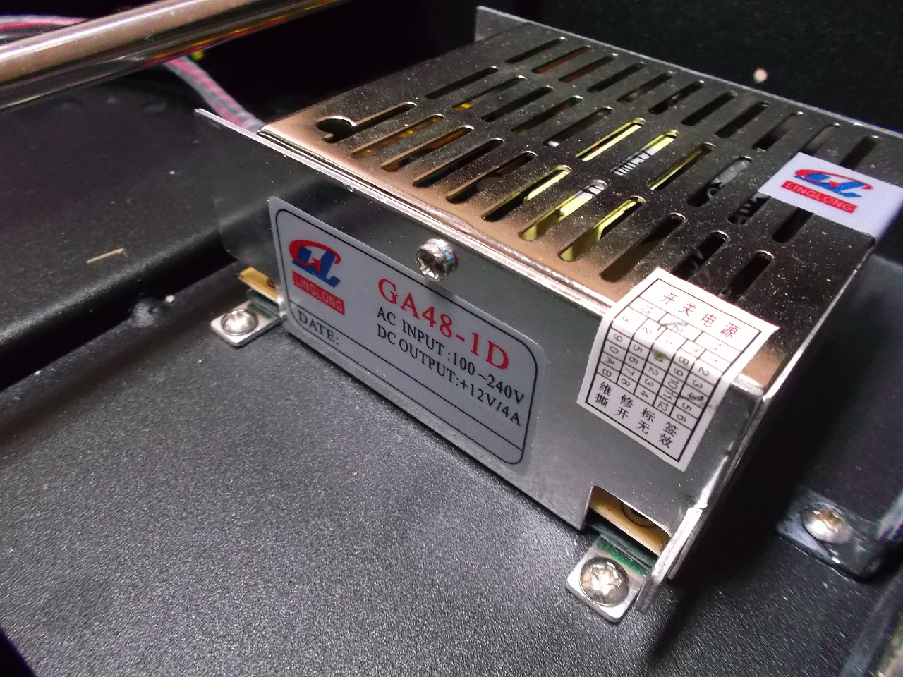

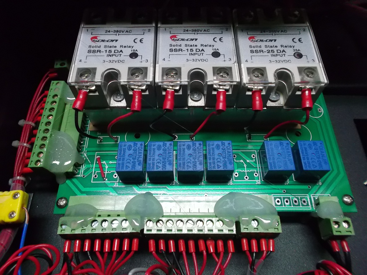

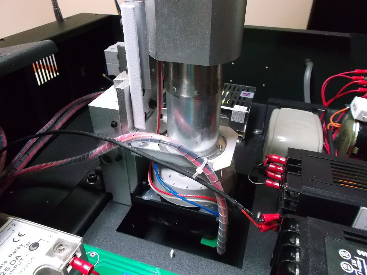

Allegato 7622Allegato 7623Allegato 7624Allegato 7625Allegato 7626
ha anche un supporto sotto il braccio per renderlo + stabile. I cavi sono belli ordinati e poi sono antisquagliamento XD scherzi a parte la macchina è fatta bene, l'unico intoppo è stato il controller per TOP che è difettoso e che verrà spedito lunedi cosi lo sostituisco e sono tranquillo :D

assolutamente no! :) forse mi sono espresso male io, ma cmq non volevo farmi il favazza o sentirmi meglio o fare il professionista. Inizialmente avevo un po di dubbi per quanto riguarda la qualità ecc... ma poi l'ho addirittura smontata per vedere come è fatta dentro :)

a breve altri partiolari interni.. :D
