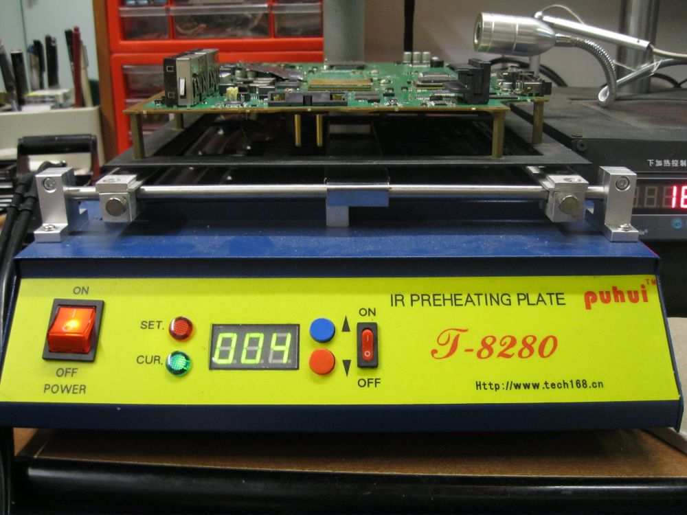

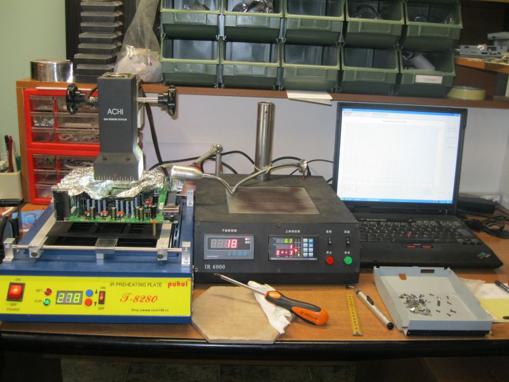

Ciao ragazzi, chiedo lumi poichè con xbox ho preso la mano con i reballing, e vorrei riparare qualche ps3.

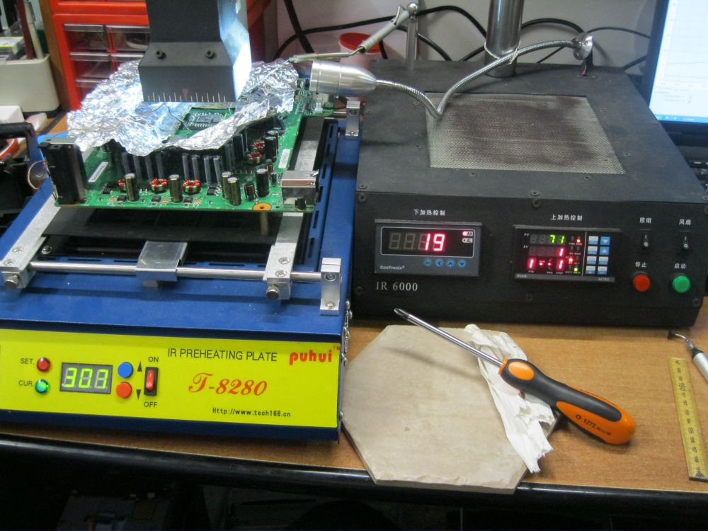

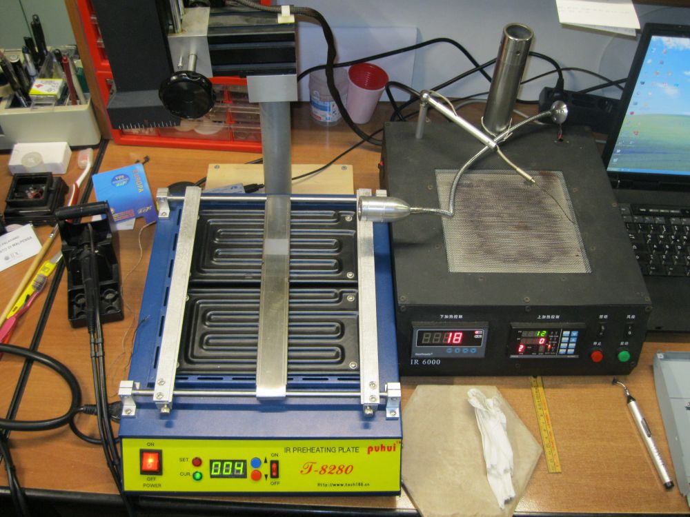

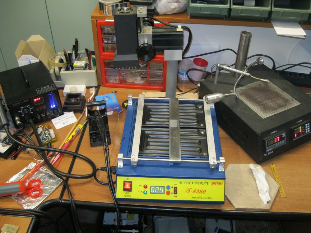

Ho un preriscaldatore Puhui j-8280 e come top late utilizzo quello di una stazione achi IR 6000.
Ad oggi non riesco a riparare alcuna ps3.

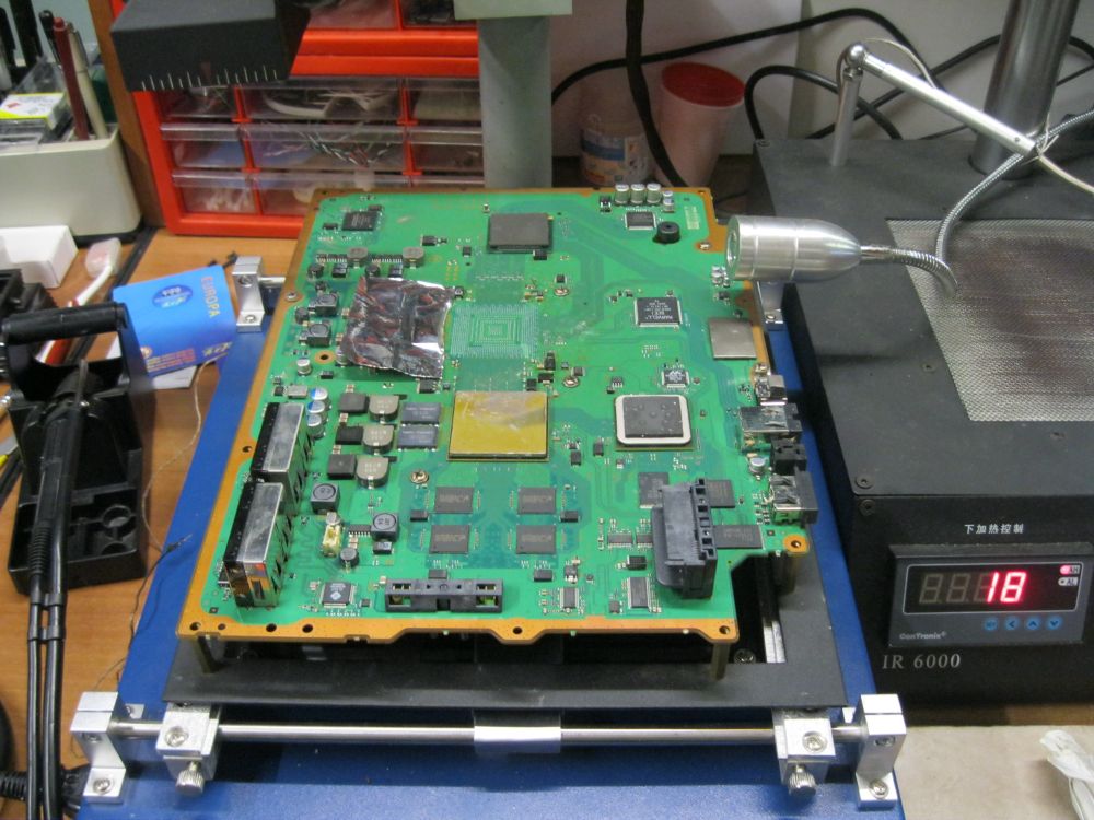

Vorrei capire, prima di effettuare il distacco, se l'ylod è dovuto sicuramente alla GPU, c'è un modo per verificare questo?

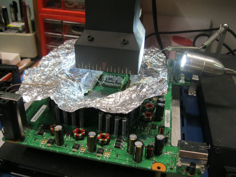

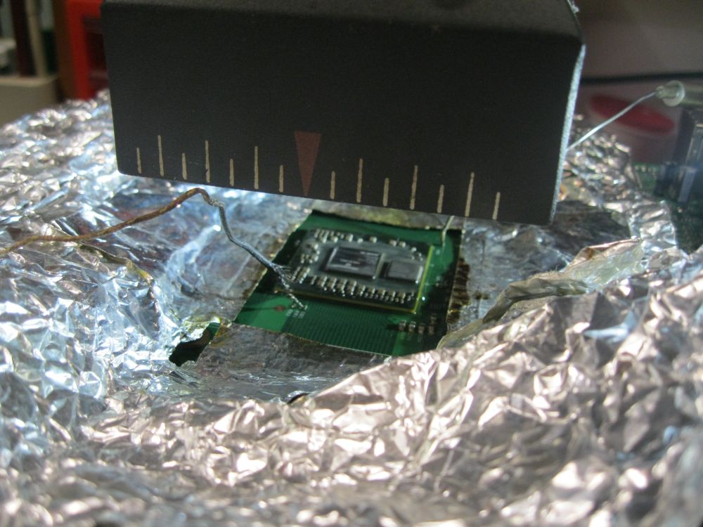

La maggior parte delle volte effettuando il reflow sulla gpu le riprendo, ma vedo che non durano molto.

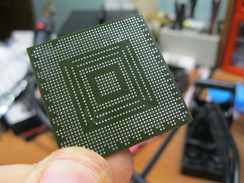

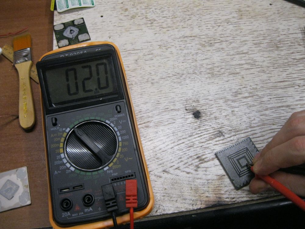

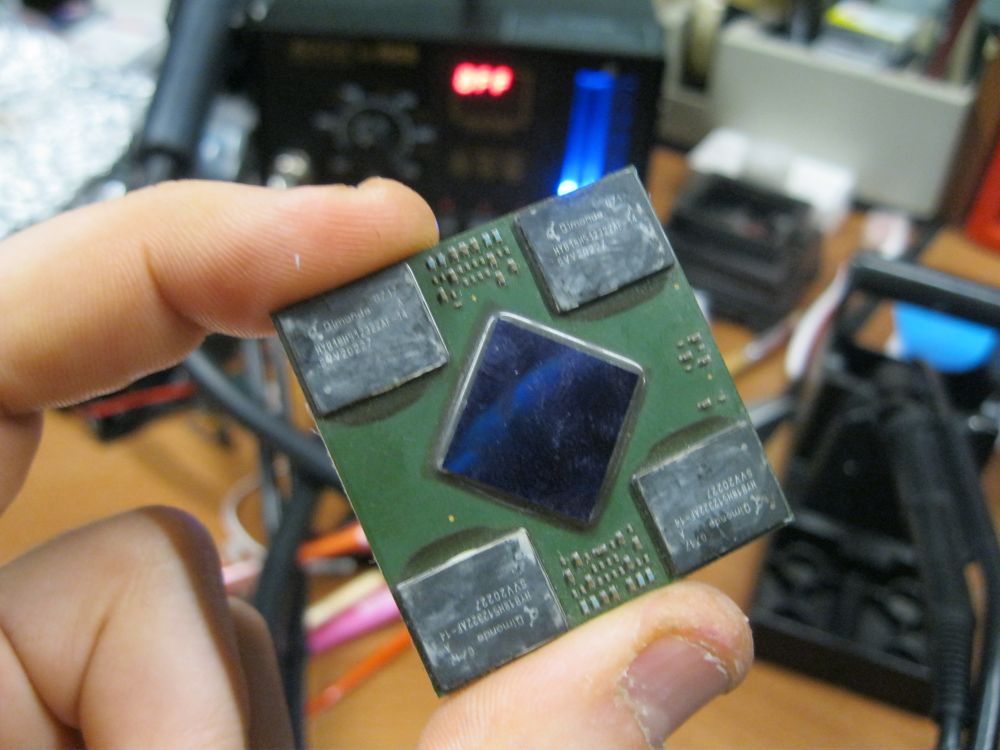

ho effettuato comunque un paio di prove e sono riuscito ad effettuare un distacco di una GPU forse sana, come d'aiuto di ziopippo su questo thread
[url]http://www.consoleopen.com/forum/hardware-ps3/6455-reballing-ps3.html[/url]
L'impedenza segnava 1.8 ohm nei due punti evidenziati.
Però quando ho risaldato la GPU, alla fine sempre ylod.
C'è modo di capire come con l'xbox 360 che da dei codici di errore? Dove sta il problema? GPU .. ram ... cpu?

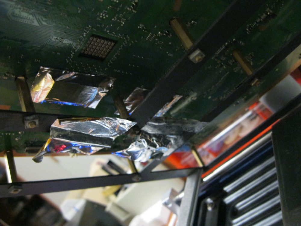

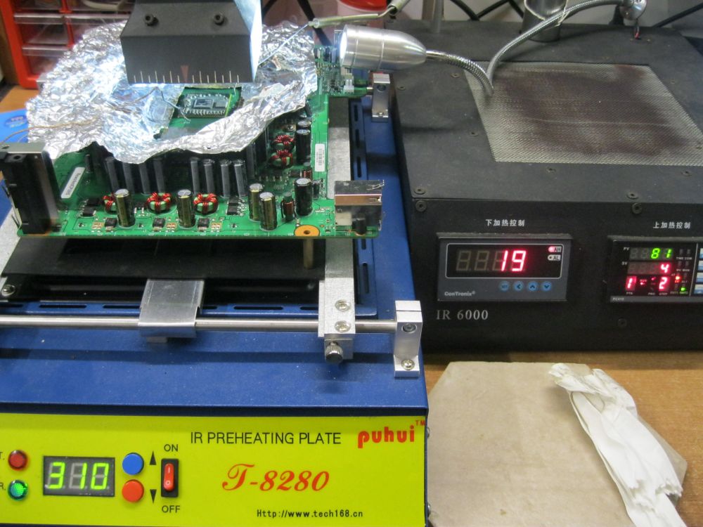

alza tranquillo i condensatori non scoppiano :)
io ci ho perso 5 diottrie per un condensatore.. E meno male che avanti a me c'era la lente..non reballando :P

Il mio "non scoppiano" non è riferito a l fatto che realemnte nn esplodono, ma che a quelle temperature nn si arriva a farli scoppiare....cmq dk1 cm hai fatto a perdere 5 diottrie?
5/10 ho sbagliato.. Sai com'è sono niubbo come guercio! Flash nell'occhio.. A 20 cm
