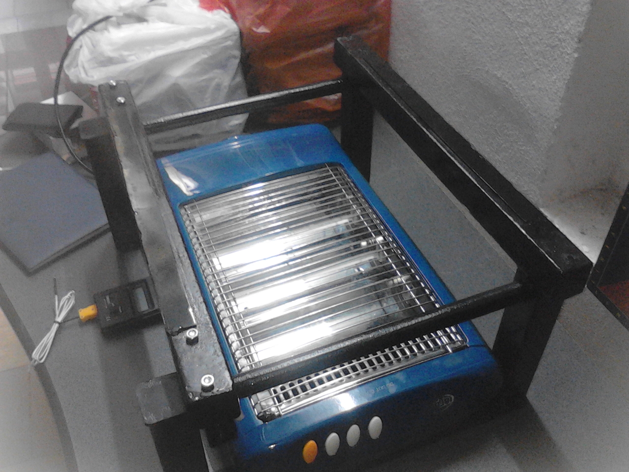

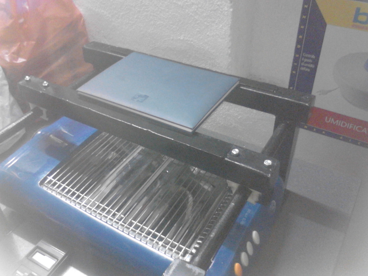

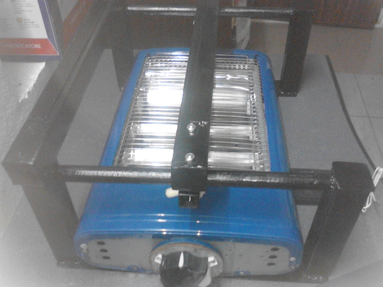

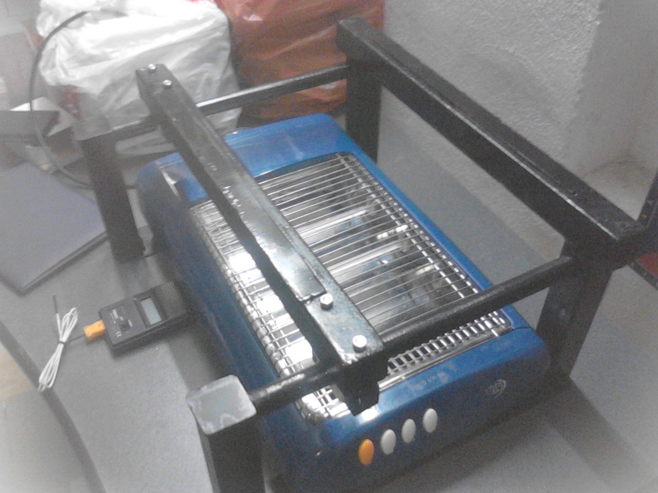

Supporto scheda madre homemade/lowcost..:)
Supporto finito!!! SPERIAMO BENE RAGAZZI!!!
Allegato 6849Allegato 6850Allegato 6851Allegato 6852SUPPORTO COSTRUITO DA MIO CUGINO.....
Tutto ancora da smerigliare e verniciare..:) a livello funzionale è PERFETTA!!! il livello estetico...ehm un pò meno..:)
Lo spazio sottostante ospiterà la stufetta alogena che OVVIAMENTE FARà da PREHEATER...:D
....IL tutto in attesa che io accumuli i soldi necessari per prendere una stazione saldante che mi permetta di reworkare a 360 GRADI!!!
Se sarà possibile posterò delle foto con il supporto finito e all'opera nel'intento magari di reballare una x-box..c'è ancora molta strada da fare!!!!
La parte orizzontale frontale è saldata mentre quella posteriore scorre sulle guide essa può essere fissata tramite gli opportuni fermi(queli in cui si vedono le viti)....:D
