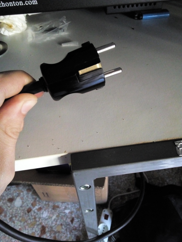

Raga ma la messa a terra dietro la macchina a cosa la collegate?
La spina della macchina ha solo i Pin di fase e neutro, manca appunto quella centrale di messa a terra.
Che vuol dire hai collegato la terra al case ma non hai usato quella dietro che è appunto per il case :D
La messa a terra della macchina con il Pin centrale della spina serve solo appunto per i pezzi interni della macchina
Il case metallico non lo metti a terra così
Allora perché hanno messo di proposito quellappendice dietro?
E la stessa cosa, per comodita usa quella interna per la terra che alla fine non e altro che una vite avvitata nel case internamente, per cui fase e neutro al comm Di accensione, terra alla vite interna,
Quella esterna e' stata messa per quelli impianti elettrici che non hanno la messa a terra,
Case e componenti hanno un unica massa
Ah io la macchina internamente non lho vista quindi non sapevo di questa vite interna...
Però avendo la macchina una spina a 2 poli, per la messa a terra devo usare per forza lappendice esterna!
A cosa la posso collegare?
Ci credo
Ma devo usare per forza quella esterna per la messa a terra
Dove la collego visto che la presa ha solo fase e neutro?

confermo che la macchina funziona alla grande con la modifica della presa e il contatore non ne risente minimamente xo' purtroppo non riesco a collegarla al pc con windows 10 e con cavo usb/vga.. ho provato vari driver ma per il momento niente, si accettano suggerimenti..
Che modifica hai fatto alla presa?

ho postato la modifica qualche commento fa con foto mi sembra a pagina 2... cmq era inglese ma sempre con tre fasi.. la terra e le 2 fasi collegate ad una classicissima shuko (Tedesca)

si ho collegato i tre cavi dentro la shuko per come dovevano essere messi e la massa e collegata alle linguette di contatto laterali e funziona tutto perfettamente..Allegato 20129
Anni fa, quando gli impianti erano vecchi, la terra non passava nei corrugati insieme a fase e neutro, allora attaccavano la terra sui tubi dell'acqua termosifoni ecc ecc, quindi si passava un filo esterno, attaccato sul macchinario, magari sul battiscopa.
Credo che in cina molti impianti siano ancora così
