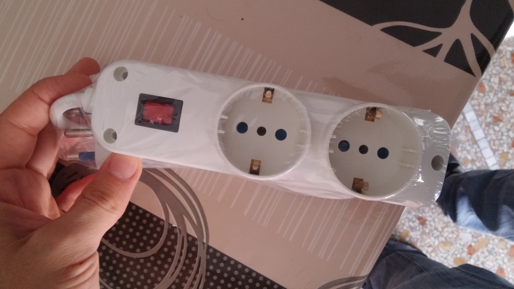

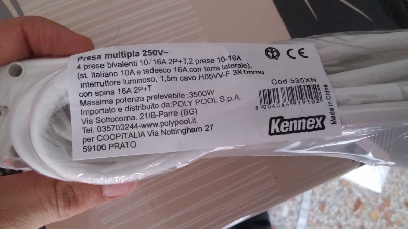

Questa mattina ho trovato in un ipercoop una multipresa certificata che risolve tutti i problemi per quanto riguarda l'uso di ulteriori adattatori che arrivano al massimo a 1500watt erogabili.. questa multipresa invece ha una potenza massima garantita fino a 3500watt (ovviamente puo' spingersi fino a 3800 che per motivi di test effettuati dalle aziende la garantiscono fino a 3500watt). vi posto le foto Allegato 20091Allegato 20092

arrivata con spina inglese che ho sostituito con una shuko da 16A e va alla grande
Allegato 20096
per il momento e tutto ok e funziona collegato ad una multipresa con 3500watt prelevabili.. in futuro o cambio la presa del muro mettendo la femmina shuko oppure mi costruisco una multipresa con cavi da 1,5 mmq
penso meglio la prima con 5 euro si fa
