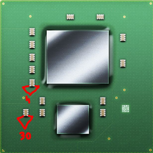

Ciao, che io sappia il numero dopo il trattino non cambia nulla, le xcgpu x818337 sono tutte uguali.
Per testarla io controllo con il tester i condensatori di disaccoppiamento sulla superficie del bga, avendo l'IHS staccato.
Ovviamente i numeri in figura sono espressi in Ohm
Allegato 20088

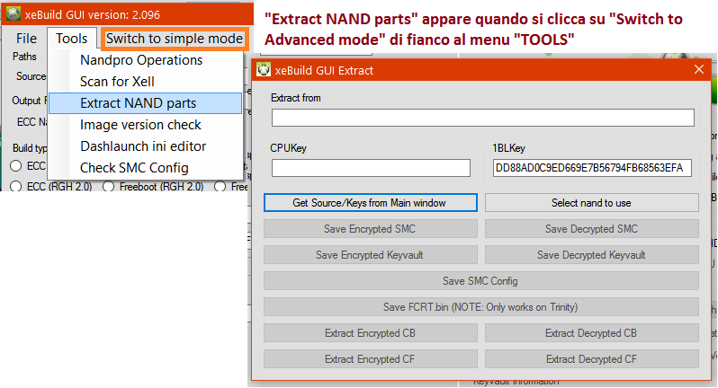

Prendi una copia pulita di xebuildgui decomprimilo in una nuova cartella (consiglio "c:\xxx") avvia xebuildgui e scarica la dashboard corrispondente a quella che è presente nel tuo dump originale.
2: Carica il tuo dump originale ed estrai il KV, SMC, decrypted , il SMC_config e mettili nella cartella "data" cioè C:\xxx\files\data per essere precisi...
...alla peggio, usa la funzione "Extract files" di Jrunner che è più immediata, ti ritrovi questi files di seguito elencati nella tua cartella "Exctracted--qualcosa" che ti indica jrunner stesso:
Prendi i files e li copi nella cartella "data" di xebuildgui si diceva...Citazione:

e devono stare nella cartella "data" come gli altri, immagino si possano anche estrarre direttamente da una nand inserendo i valori di offset e lenght riportati da xebuild (ovviamente dovresti verificarli tu stesso gli offset della tua immagine (semplicemente guardando il log di xebuild quando crei una immagine retail partendo dal tuo dump e cpukey vecchia) quelli qui riportati sono di una jasper quindi non è scontato che siano gli stessi nelle stesse posizioni intendo..
