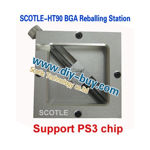

Disponibile presso il nostro sponsor, diy-buy.com, facilita ampiamente il lavoro di reballing sui laptop avendo, su di essi, modelli di GPU molto variabili, problematico invece con [URL="http://www.consoleopen.com/forum/rework-e-reballing/85-come-usare-la-reballing-jig.html"]l'allineamento di vecchia concezione[/URL] con ben 4 sostegni da regolare singolarmente.
Grazie ad un semplice sistema tramite vite, la centratura di tutte le GPU risulta una passeggiata, è anche presente, come nella stragrande maggioranza delle reballing station, la regolazione di altezza della stencil :
La stazione HT90 è intesa, come potete intuire dal nome, a portare a termine reball con stencil 90x90, essendo uno smanettone nel profondo dell'anima e costando quest'ultima meno della sua gemella ideata per stencil 80x80 ([url=http://www.diy-buy.com/2011-latest-scotle-ht90-bga-reballing-station-for-xbox360-ps3-bga-reballing-9090mm_p6705.html]HT90[/url] vs [url=http://www.diy-buy.com/2011-bga-reballing-station-for-xbox360-ps3-laptop-computer-and-notebook-bga-repair-8080mm_p7708.html]HT80[/url]) ho deciso di darmi al modding delle stencil stesse per non rinunciare alla mia collezione e spendere comunque meno:
Un paio di secondi per centrare la nostra GPU:
http://www.consoleopen.com/forum/ima...92 (Large).JPG
Come vedete dalla sequenza di immagini la stencil 80x80 è ora compatibile:
Non resta che allineare la stencil alla GPU prima di stringere le viti:
Il lavoro di posizionamento delle sfere (0,6 mm in questo caso) è faciltato dalla regolazione d'altezza (la GPU non si appiccicherà alla stencil):
Ottima stazione, economica rispetto a molte altre ed indispensabile se si ha a che fare con diversi modelli di GPU, in conclusione un must have per reballare PC portatili !
