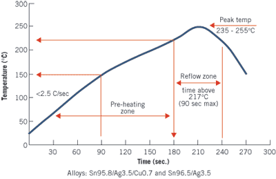

Ragazzi cercando qua e la ho trovato alcuni profili ottimi per saldare chip senza fare danni tra cui questo che vorrei condividere con tutti voi, provato e testato, assolutamente funzionante anche per reworking su lead free
Allegato 17487
Ora però sto cercando come da titolo un profilo sicuramente funzionante come quello da me mostrato in foto utile per la dissaldatura della GPU senza fare danni. Molti di voi qui hanno già configurato la macchina, mi basterebbe anche solo uno spunto, una foto al display della vostra macchina per capire all'incirca quale sono i gradi che devo raggiungere senza il pericolo di danneggiare le famigerate ram. Da qualche video su youtube fanno vedere che la temperatura di picco all'incirca deve essere di 220 gradi reali ma ancora oggi non sono riuscito per un motivo o per un altro a dissaldare il chip senza bruciare le ram... qualcuno che mi aiuta?
