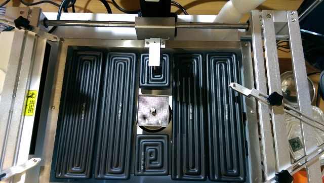

Un saluto a tutti, sto valutando la situazione dei plate cinesi alla puhui t8280 che come sappiamo fanno ca.....re, sto contattando alcune aziende italiane perché non volevo spenderci molto, lo so che gli elstein sono i migliori, secondo voi è meglio aquistarli 4 quadrati 122x122 come ho visto dalle foto di fulmicotone1 o meglio 4 rettangolari 245x60 grazie.
scusa prendere per prendere prenditi quelli di tommino che rispetto a quelli del puhui sono molti piu uniformi ....
E quali sono quelli di tommino?
QUESTI :
[url]http://www.consoleopen.com/forum/vendo/18288-vendo-plate-e-termometri-con-tc.html[/url]

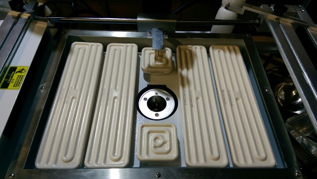

Elstein montati dopo vi mando le foto
Ecco le foto:
Allegato 17028Allegato 17029Allegato 17030

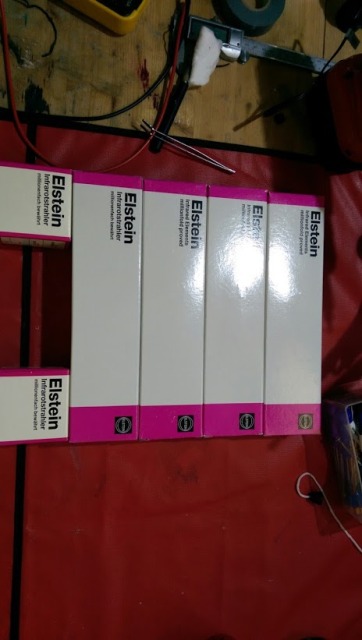

Salve ragazzi, dopo aver pensato a lungo sull' aquisto di irradiatori per la puhui t8280 tra varie opzioni tra cui anche irradiatori di ditte italiane alla fine sono adato sul sicuro e ho preso quelli della elstein hts/1 800w sto lavorando per il posizionamento, ho già fatto i fori mi mancano filo e morsettiere che devo acquistare e il collaudo. [url]https://www.dropbox.com/sc/ni1ywqhfnctikgk/AAB-EN9jl-2SqHCBjKPXzxpQa[/url]
bene, buon acquisto
Salve ragazzi, finito di montare plate elstein hts/1 800w e primo test su scheda madre diun pc, accidenti come vanno, bisogna ritrovare la giusta temperatura da impostare su rex c100 essendo tutta un' altra potenza ben 800w per quattro. [url]https://www.dropbox.com/sc/xkl6z40yo2jvvpu/AACrsqBbSuStDUi6_kRo-yk3a[/url]
Ciao xtillo.Come va con Einstein? Ricordi che ti suggerivo d'impostare sui 300 gradi sul rex? Adesso quanto imposti per le mainbaord dei notebook?
Ciao, adesso non ricordo ma molto molto meno perche' quelli se non stai attento te la fanno arrosto la scheda, ho comprato una honton ht-r 392 e la puhui l'ho accantonata, la uso piu' che altro per lo scollaggio vetro dei samsung posizionandoci una lastra di alluminio.
