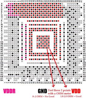

Come si fà a misurare una gpu per capire (o almeno farsi un'idea) se è ancora viva o se è deceduta ? Suppongo si faccia con un multimetro e controllando gli ohm , però vorrei capire nel dettaglio cosa e dove misurare e quali valori dovrei leggere (positivi e negativi)
Grazie anticipatamente
Controllare i pin che si trovano in pratica nel riquadro centrale dell rsx...devi controllare i primi 2..
Allegato 13665
ecco dove devi misurare
