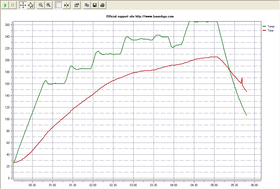

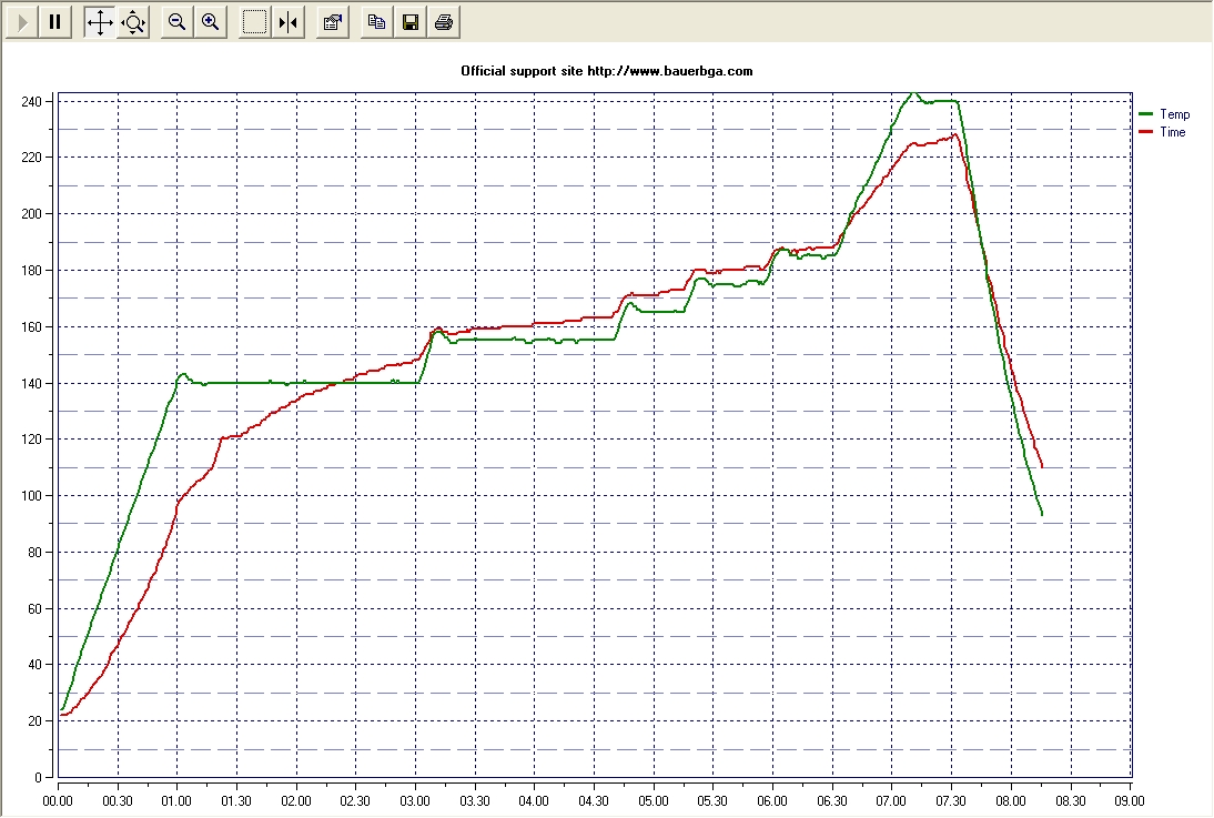

Per quanto ne sappia il picco di reflow è quello che permette la saldatura del bga (liquefazione della lega) ed è ovvio che ci deve essere. Parte da 183 in su fino a d arrivare massimo a 230 gradi tenendo conto dei delta di temperatura tra lato e centro.
Sempre per quello che ne so io non deve superare 90 secondi perchè altriementi si risciano i corti i quanto in fase liquida lo stagno al piombo ha una tensione superficiale minore di quello pbfree, percui i corti sono più probabili.
Detto tutto questo....sono nella tua medesima barca, ho fatto 6 reballing ps3 : 3ok e 3no....e mi vengono mille dubbi sul profilo, sulle temeprature del saldatore stesso per pulire il bga....ma forse essendo stati 5 semicadaveri non dovevano resuscitare tutti e 5....per cui sono io che mi faccio le seghe mentali....
Per cercare conferma ho pensato bene di reballare anche lamia ps3 personale perfettamente funzionante (mai dato ylod). Risultato : funziona alla grande....quindi credo (ripeto credo) di aver trovato profili "funzionanti"
