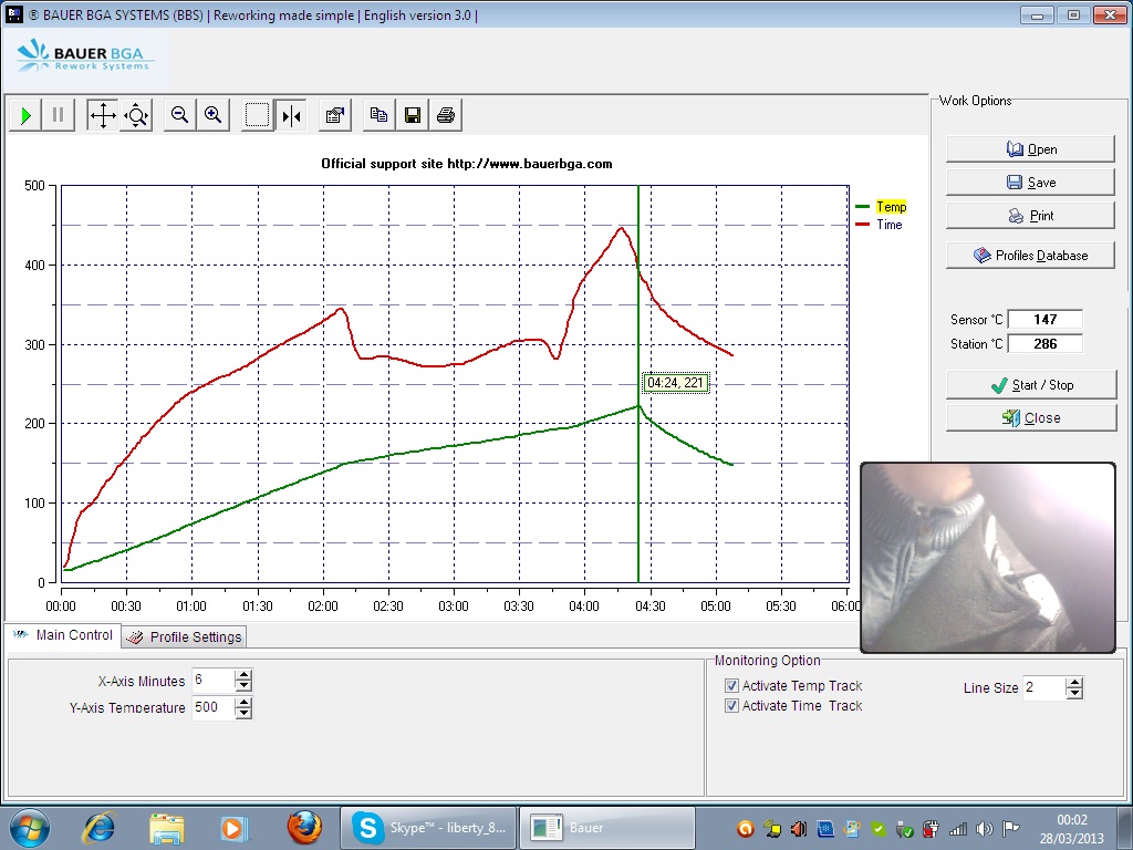

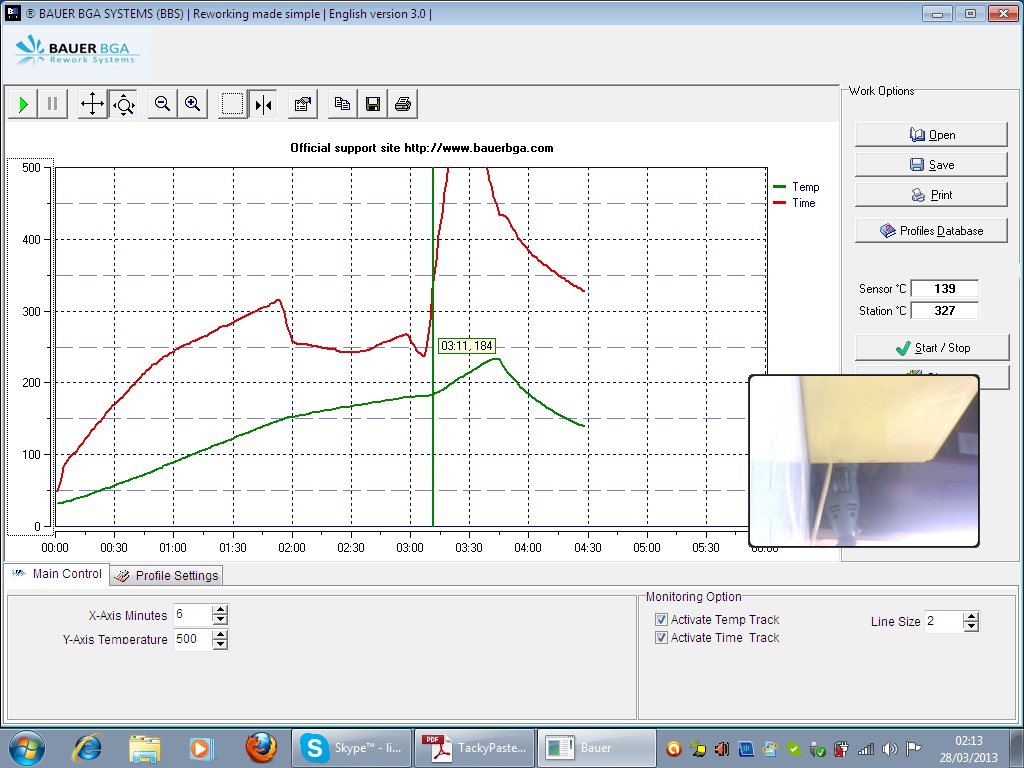

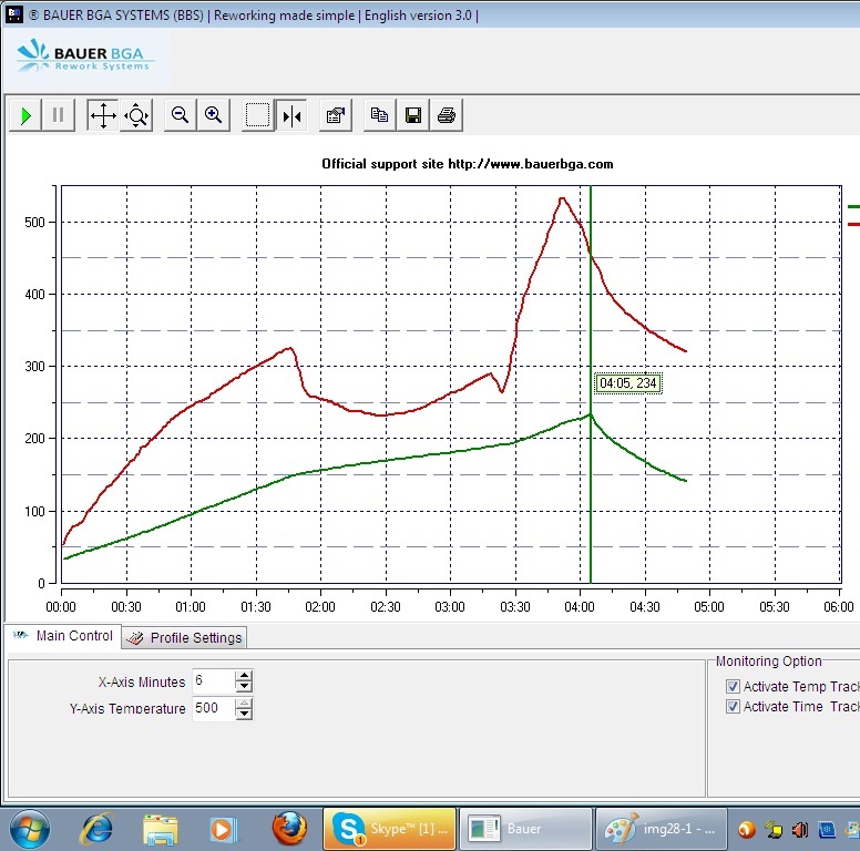

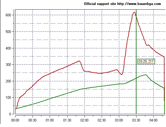

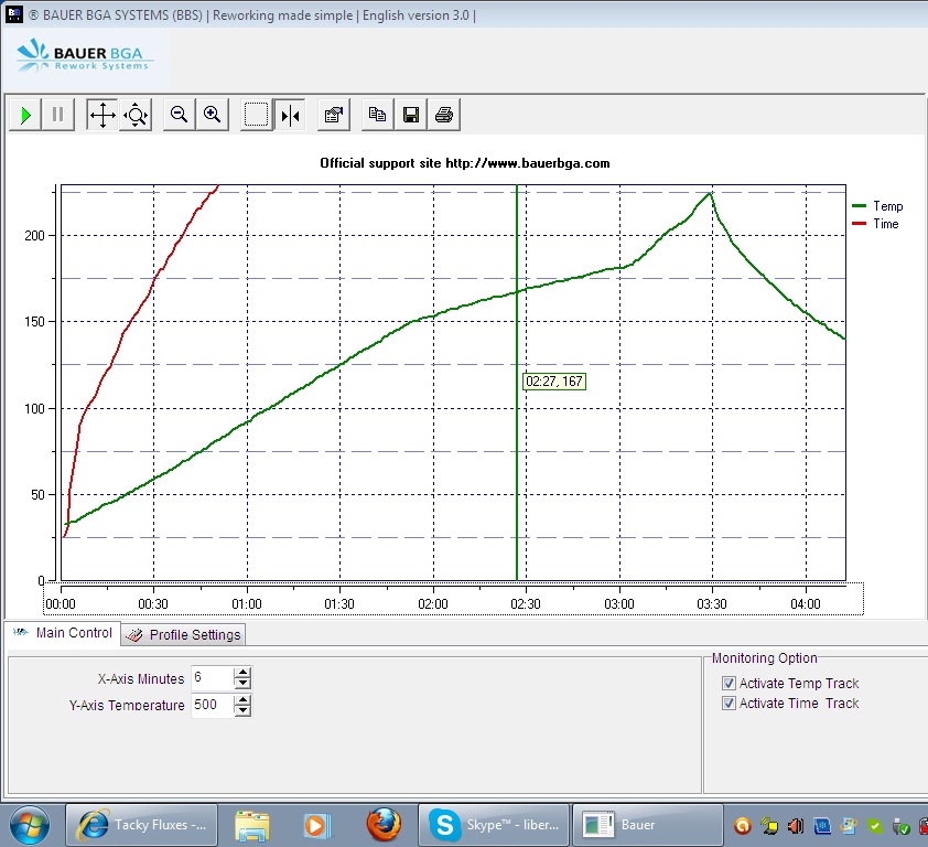

Salve ragazzi....come avete visto ho finito la mia bella bestiolina di oltre 3 KW.
Adesso sto lavorando sullo sviluppo di un profilo sulla base del Flux RMA-223-TPF e volevo chiedere pareri su quanto ho sviluppato:
Allegato 9913
Allegato 9914
Allegato 9915
Allegato 9916
Allegato 9917
Allegato 9918
Adesso però sn arrivato a capire cm funziona la creazione del profilo...ma come potete vedere dai grafici la temperatura dell'hotgun (linea rossa) è abbastanza alta....tenendo conto che il profilo è stato realizzato con una tensione sulla ventola del top di 13 V.
Volvo chiederci se secondo voi è per questo che ho picchi cosi alti nel tracciato dell'hot gun....secondo voi è meglio alzarlo?
