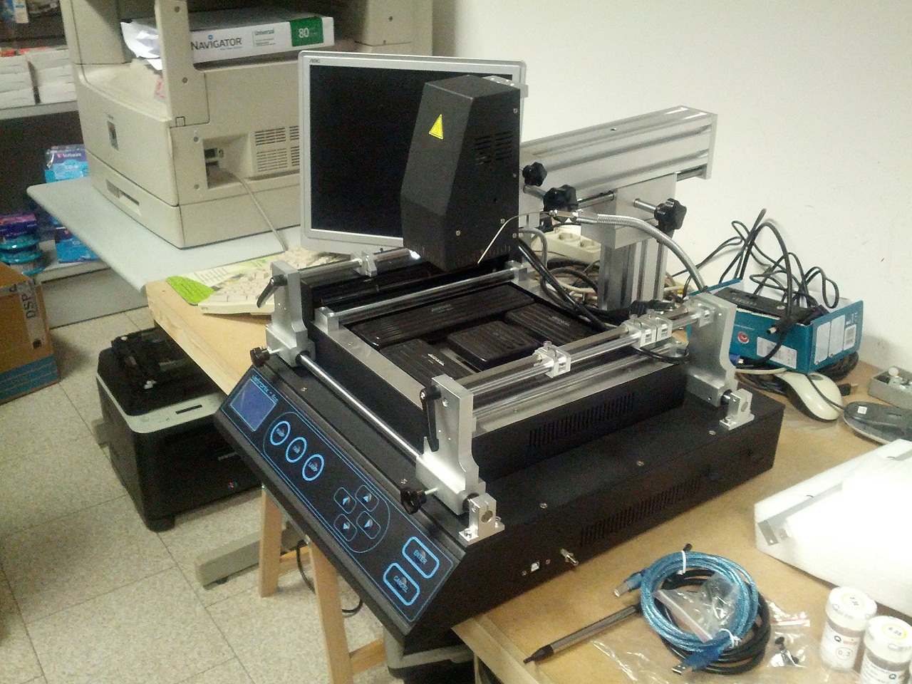

Il bello è che Lunedi mi arriva la macchina per rework e non ho gli stencil e il jig!!:crushed:
che hai preso?
Jetronix-Eco della Jovy Systems full IR,fatto male??
ah si ti avevo letto giorni fa, comunque no no a vederla sembra una bella macchina, vedo che a differenza della honton ht-r392 ha l'IR heater di 2800W contro i 2200W della honton e consuma di meno avendo solo il Top di 400W, a differenza dei 1600W di Bottom e Top Heater della Honton
ma hai fatto bene a differire dagli altri e prendirti quella, bravo, facci sapere dopo quali sono le tue impressioni, magari fai un bel unboxing :)

Lunedì è festa quindi arriverà martedì sia a te che a me
Da chi l'hai presa?? Sappi che domani alle 7,30 vado a prenderla,un mio carissimo amico Spagnolo viene a trovarmi e me la sta portando lui!! Teniamoci in contatto così possiamo scambiarci
consigli e dritte !!:victorious:
P.S. Buona Pasqua.
L'ho presa già venerdì a dirla tutta :D
Comunque scriviamo sempre nel forum nelle discussioni inerenti così possono leggere tutti ;)
Arrivata, un bel casotto impostare i profili ma in un paio di giorni sapro dirvi. Dopo aver studiato quasi tutto il forum ho acquisito gli strumenti giusti per procedere!! A presto:dejection:Allegato 10016

Non è che spendi 1500 euro e poi lei ti fa il reballing, assolutamente no, ci sono i PID da usare e visto che nessuno nasce capace si deve imparare bene il loro funzionamento, e si deve studiare la macchina in questione prima di usarla, la rework station è solo più precisa e funzionale degli altri sistemi, il resto lo fa quello che la usa, è come prendere una macchina e non avere la patente
