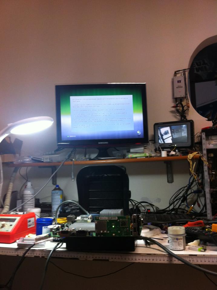

et voilà!
Allegato 10663
Allegato 10664

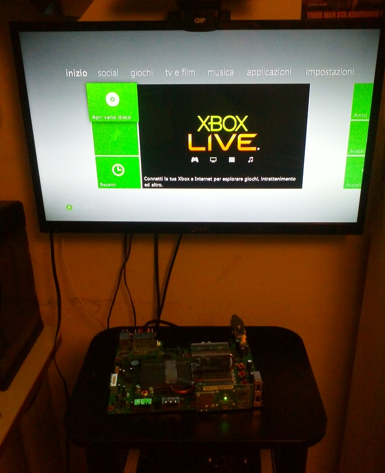

ma non fungeeee :angry:
Sono i momenti piu belli.....
E' quella del corso? sicuro non sia bricked? o altrimenti i problema sta altrove
no cristopher è un'altra..me l'han data con ylod e dopo reball ha ancora ylod...segna 2-2,1 ohm l'rsx
c'è da dire però che mi è arrivata con flussante sotto rsx e cell e soprattutto nella pare inferiore ci sono machciette nere ovunque...secondo me è bella che morta...

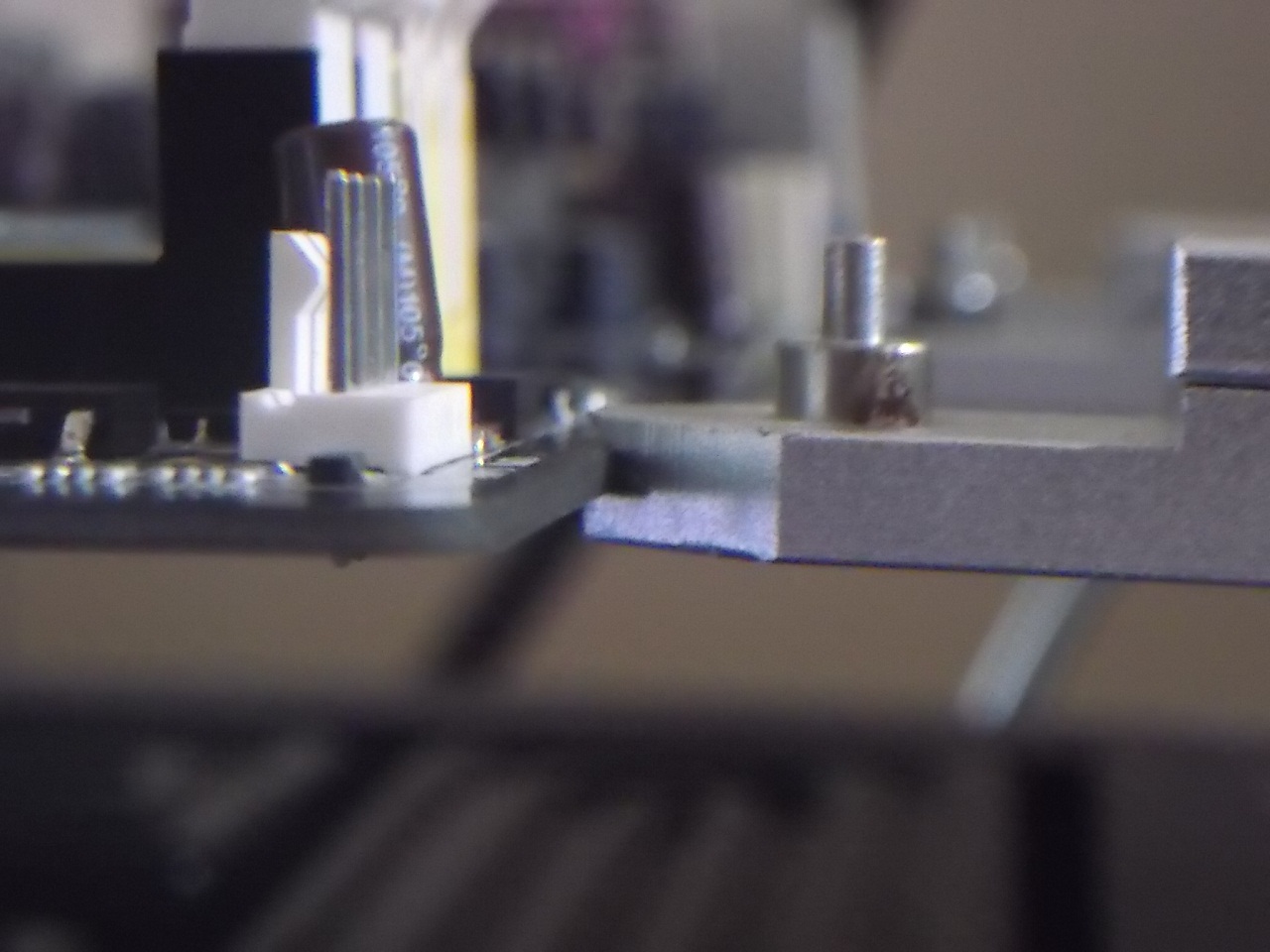

Io ho invece con una piccola modifica ho risolto i problemi di imbarcamento della scheda che alzavano la gpu da una parte....e provocavano una saldatura non uniforme
Prima
Allegato 10667
Dopo
Allegato 10668
Modifica
Allegato 10669
Ora non la schioda nessuno....

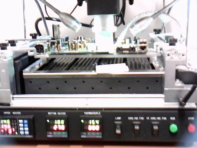

Per i possessori di honton 392, questa magari collegata alle 2 porte sr232 potrebbe facilitare la vita :)
Già ordinata, l'altra porta stasera la monto, aspetto questo e vediam che succede :)

poi se la scheda è troppo lunga e scende per sotto, secondo me basta una staffa di quelle in dotazione però con una modifica, cioè mettere filettatura, dado e contro dato, con la scheda in mezzo a i due dadi, mi segui?
Si ho capito, li non ho ancora provato ma secondo me così rimane comunque mobile, con viti e dadi come ho messo io non c'è verso che si muova....peró faró delle prove anche così...

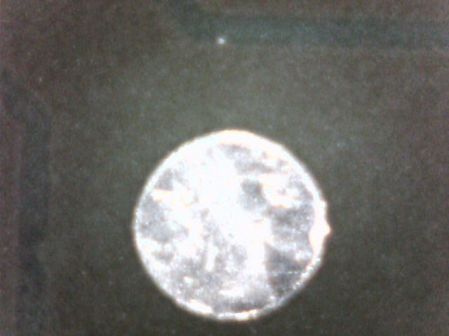

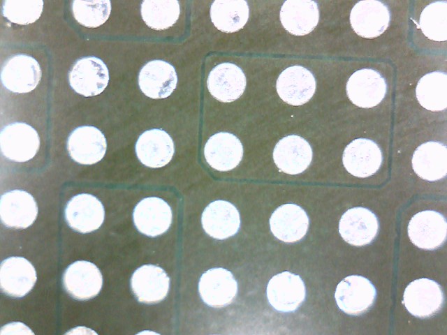

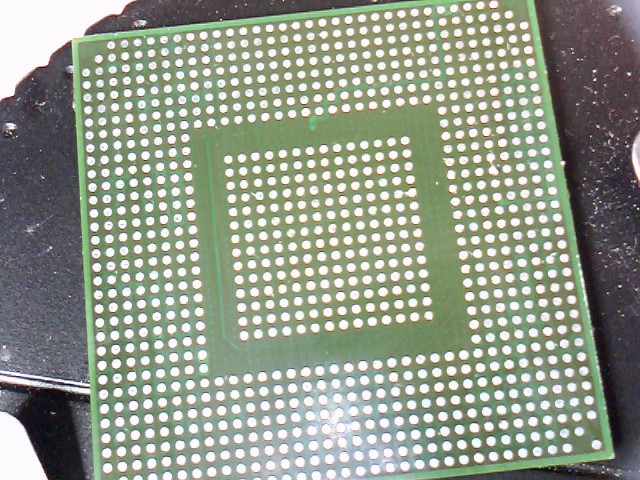

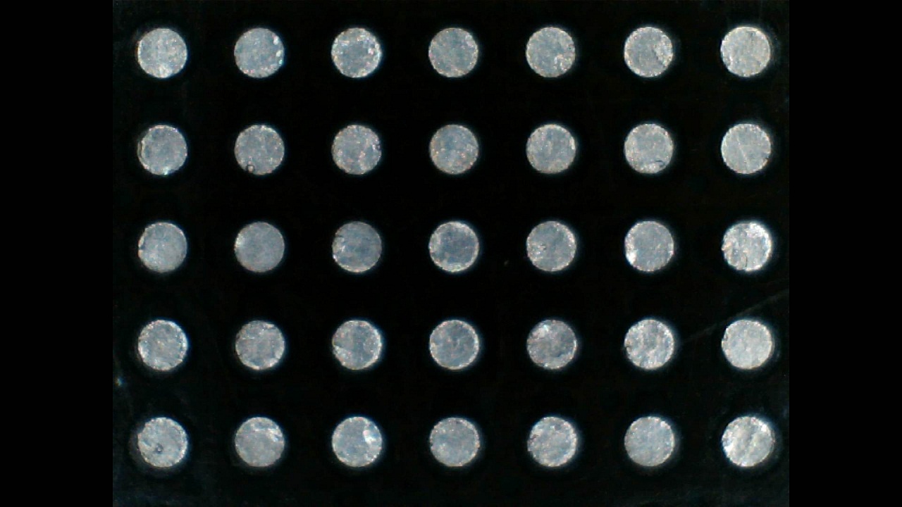

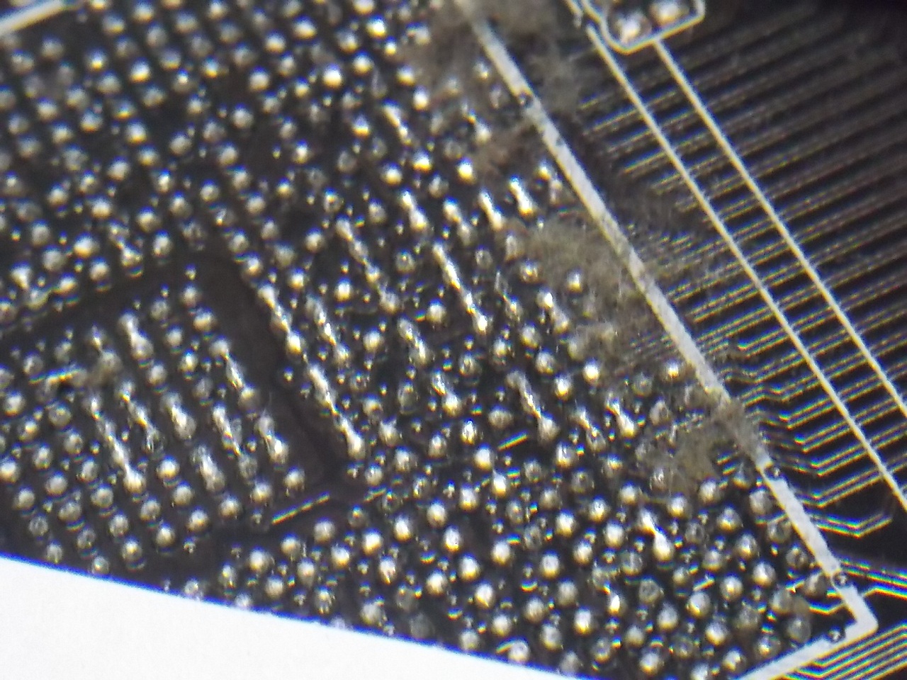

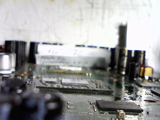

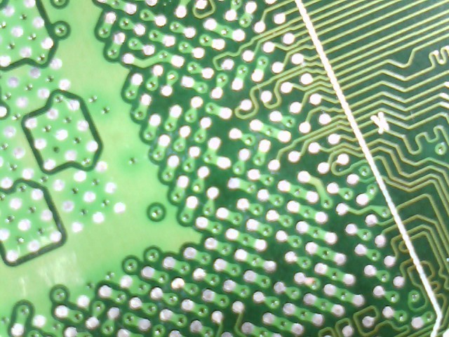

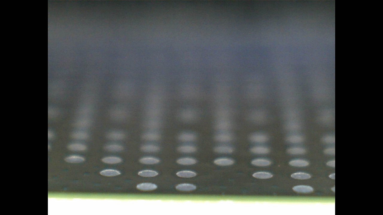

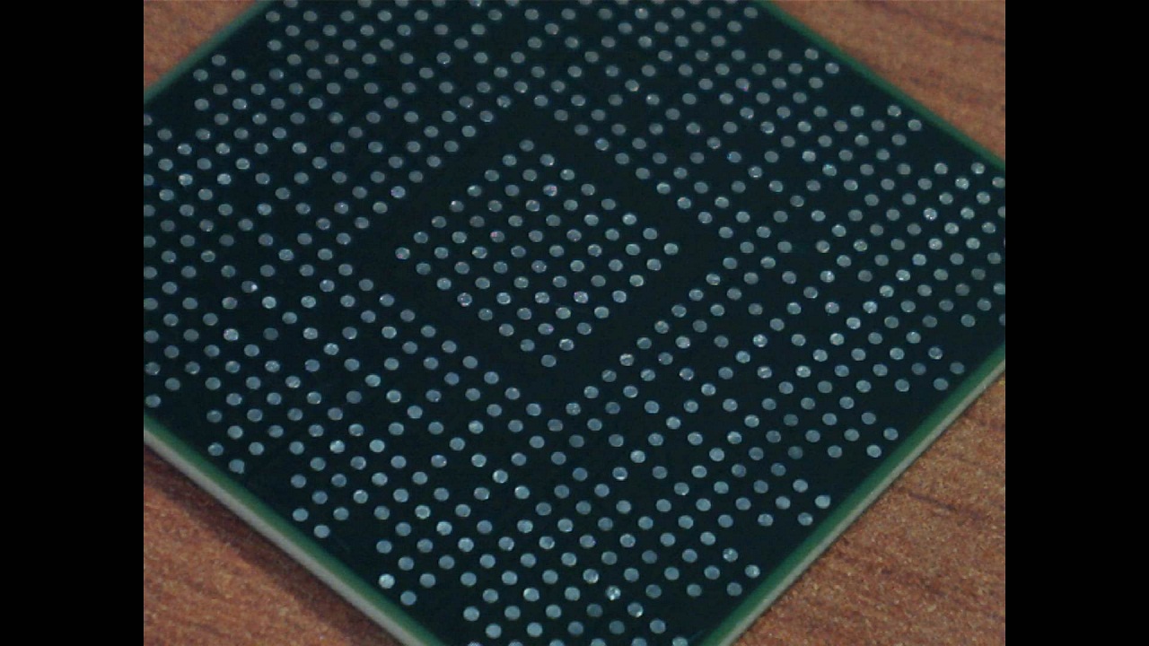

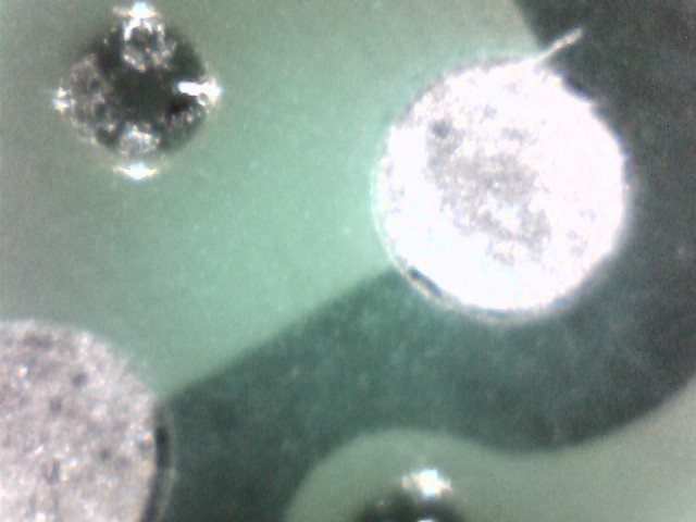

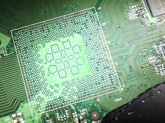

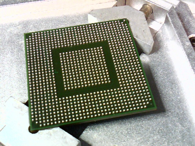

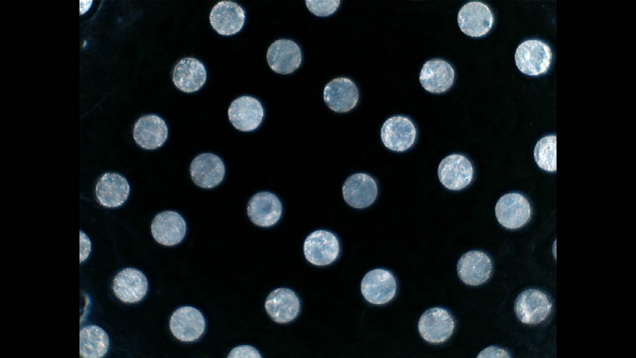

oggi giornata immersa nella R&S. Ho provato ad usare il flussante AMTECH LF4300
ecco i risultati:
Allegato 10683Allegato 10684Allegato 10685Allegato 10686Allegato 10687
mai avuti risultati del genere! Il bga p pulito talmente bene che sembra nuovo. Ho notato che con questo flussante la piazzola non si opacizza, ma rimane sempre diciamo "lucida". Userò sempre questo per pulire il BGA, fino adesso non ho trovato di meglio! credo di essere arrivato ad un punto definitivo per la pulizia del BGA.
Io ti dico la verità con il Kingbo o AMtech RMA-223 ORIGINALE (quest'ultimo forse lascia qualche residuo in più del kingbo) pulisco na meraviglia....ovvio che appena mi arriva LF-4300 (prese due belle siringhe) proverò immediatamente.

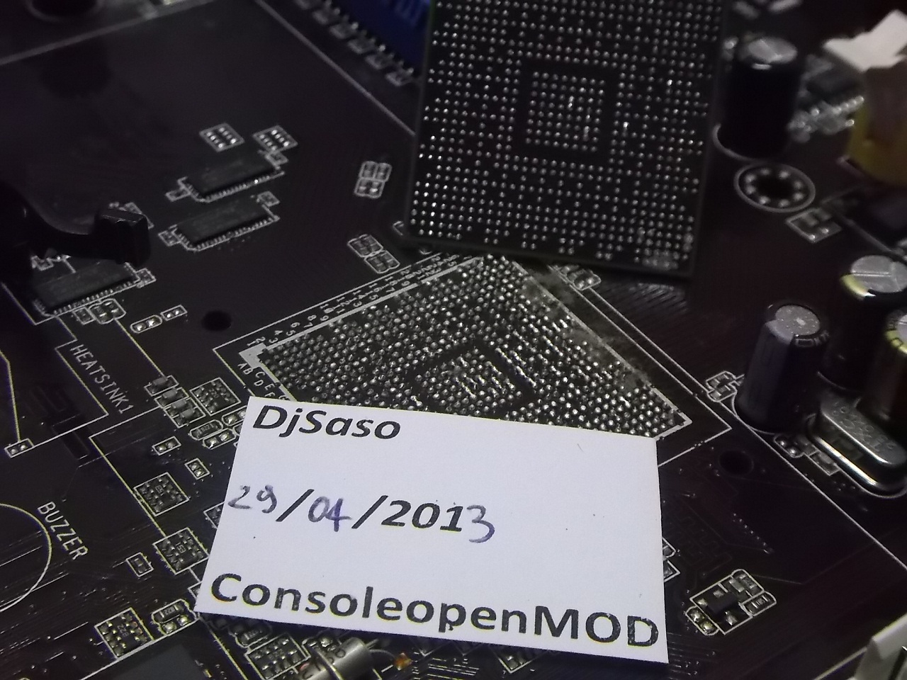

Allegato 10701Allegato 10702Allegato 10703Allegato 10704Allegato 10705Allegato 10706Allegato 10709
ecco i miei lavoretti......che ne pensate?
1000 grazie a liberty ....( soprannominato da me MR PC410 )
ottimo lavoro! occhio al solder mask :P
saso detto da te...è un vero complimento...grazie.

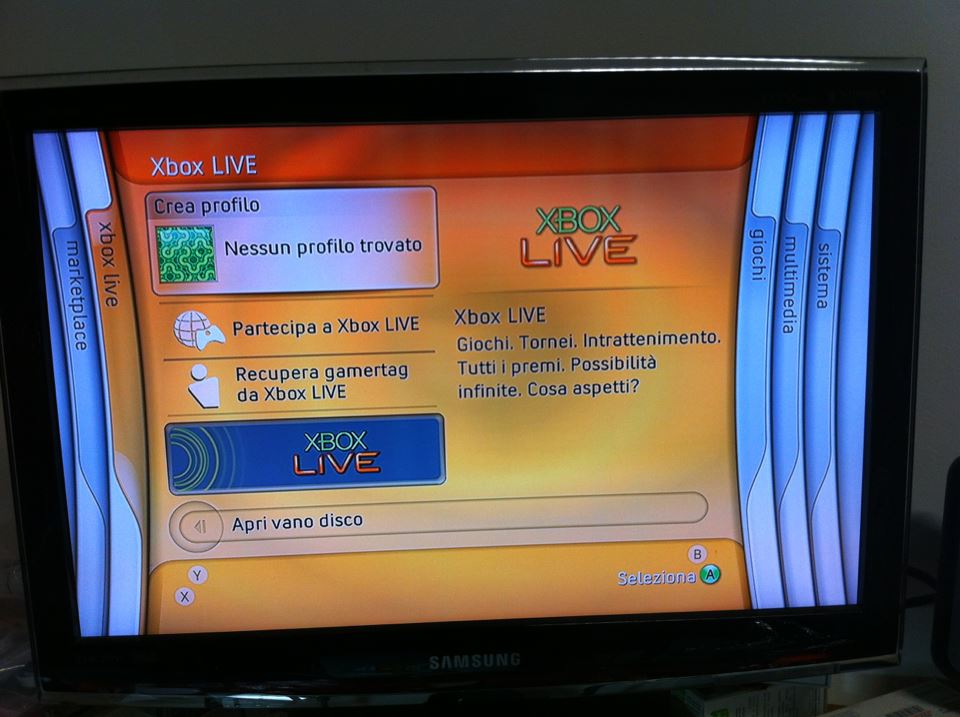

questi e uno dei miei lavoro di oggi purtroppo in attesa che mi arrivi il materiale ho usato una trecciola di "cacca" risultato che una pista e' saltata via ma ho rimediato facendo un ponte dalla pista e saldato sotto la ball (tipo le corona v4 :) ) questo era prima (mi son detto fra me me questa e morta ormai ) :
http://i39.tinypic.com/j58luf.png
invece :
http://i39.tinypic.com/339orvl.jpg
e ritornata in vita :=
Grande spyro......anche tu hai resuscitato un cimelio....la mia console secondo me era buttata in deposito da almeno 5-6 anni.....;)))))........ Jtag a manetta..:)))

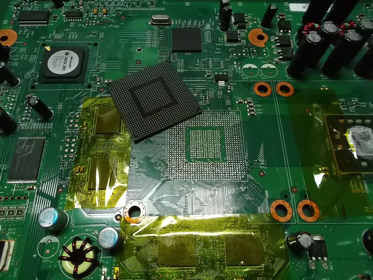

Allegato 10744Allegato 10745
abox da repallare :D yea
Allegato 10748Allegato 10749
la prossima volta prometto di fare il bravo e di fare le foto anche a tutti gli altri step del processo..quando sono impegnato lo dimentico sempre...vabbè vediamo il risultato....non vorrei risultare blasfemo ma ultimamente stiamo facendo concorrenza a gesù in quanto a resurrezioni....LOL

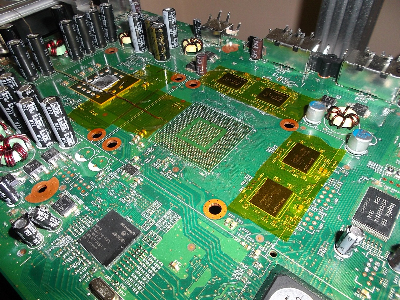

lavoro del giorno...con ottimo risultato.....
Allegato 10958Allegato 10959Allegato 10960Allegato 10963Allegato 10962
ma c'e' sempre la maledetta ad aspettarmi oggi....
