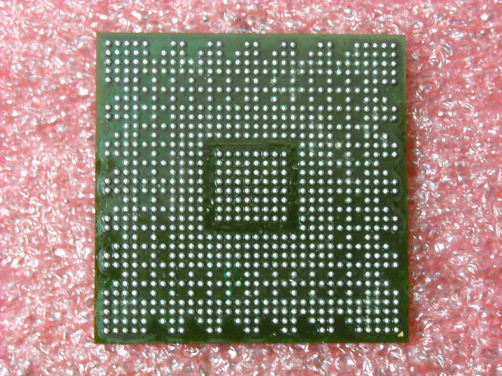

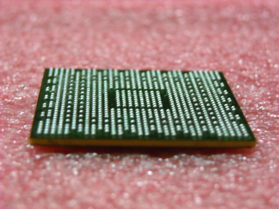

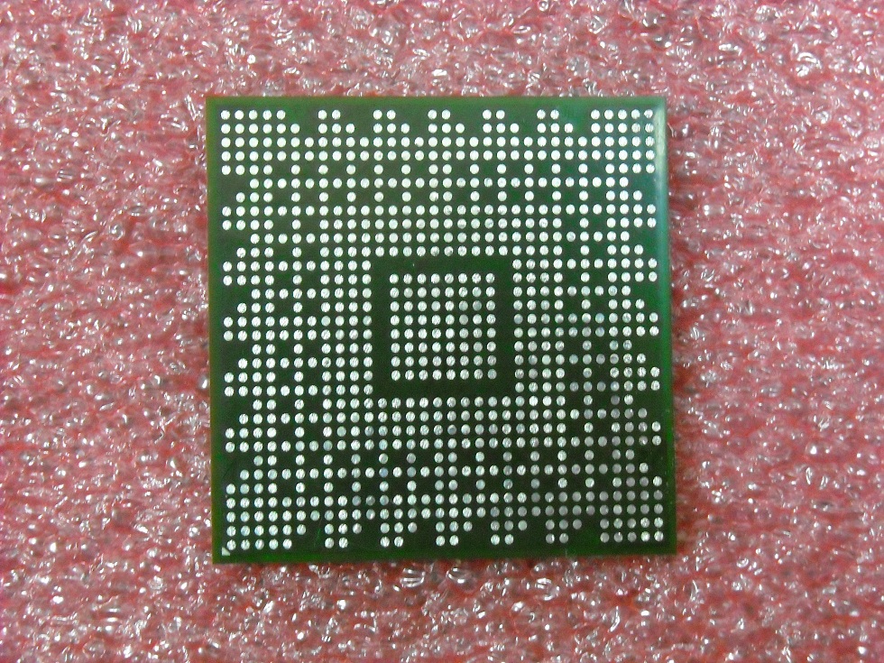

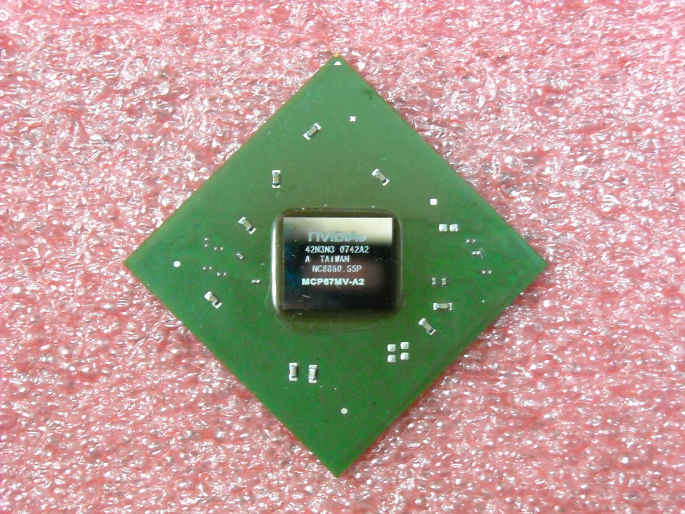

ecco una gpu repallata, lavoro di questa mattina, si, anche di domenica :D
Allegato 9301Allegato 9302

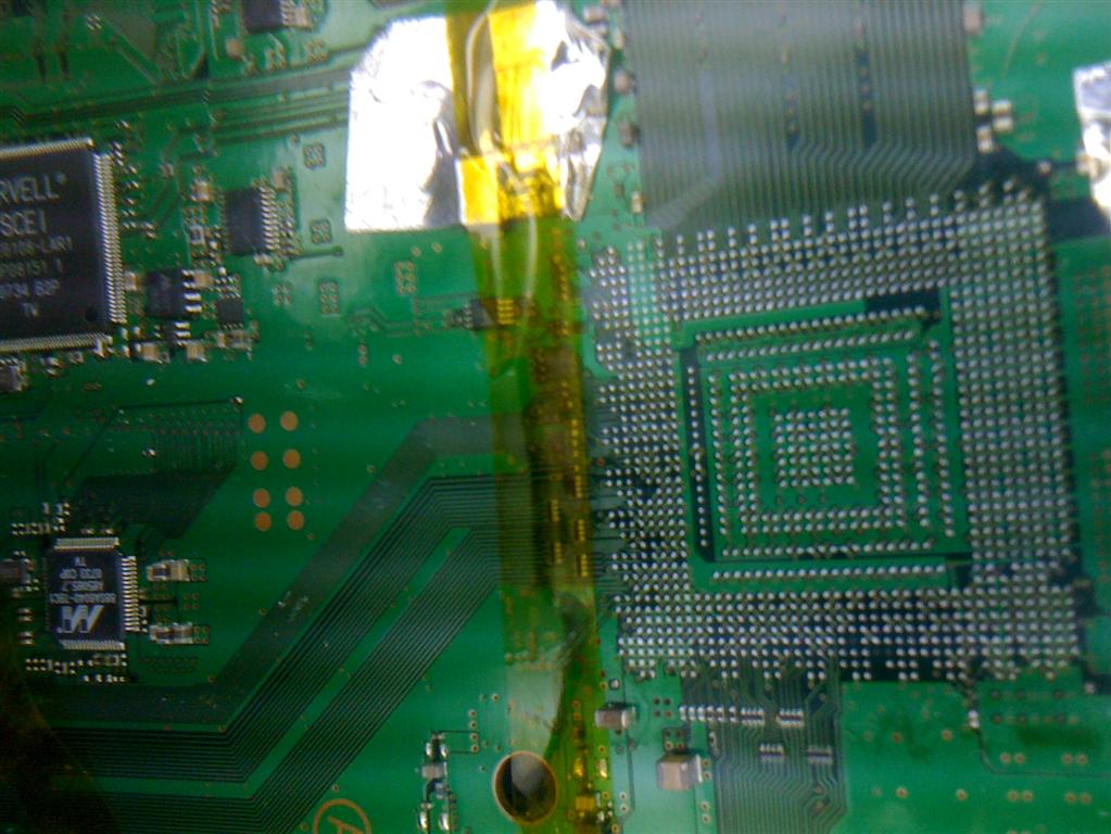

ecco una xbox reballata con E74
Allegato 9325Allegato 9326
Zio, con sti reballing ormai nun vuò capì nient chiù :D
Comunque parlando da ignorante in materia, sembrano lavori di fuoco xD (le foto sono fatte bene) mi fa piacere che stai proseguendo bene! continua così.. ;)

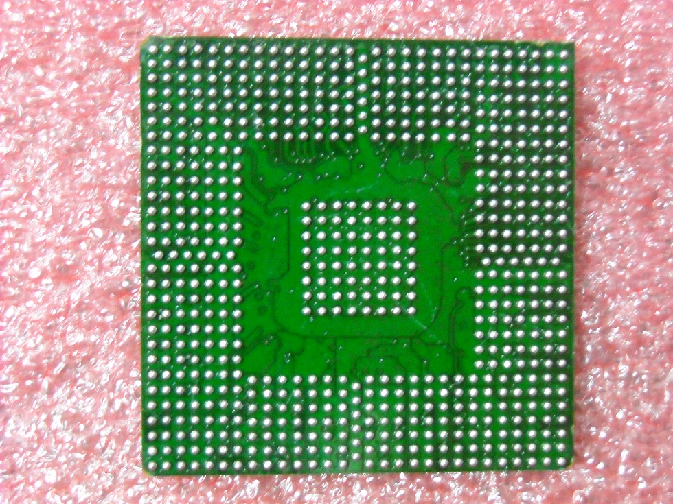

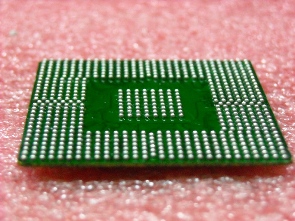

Ecco le mie perle :D
Allegato 9423
Allegato 9424
Allegato 9438Allegato 9439Allegato 9440Allegato 9441Allegato 9442Allegato 9443

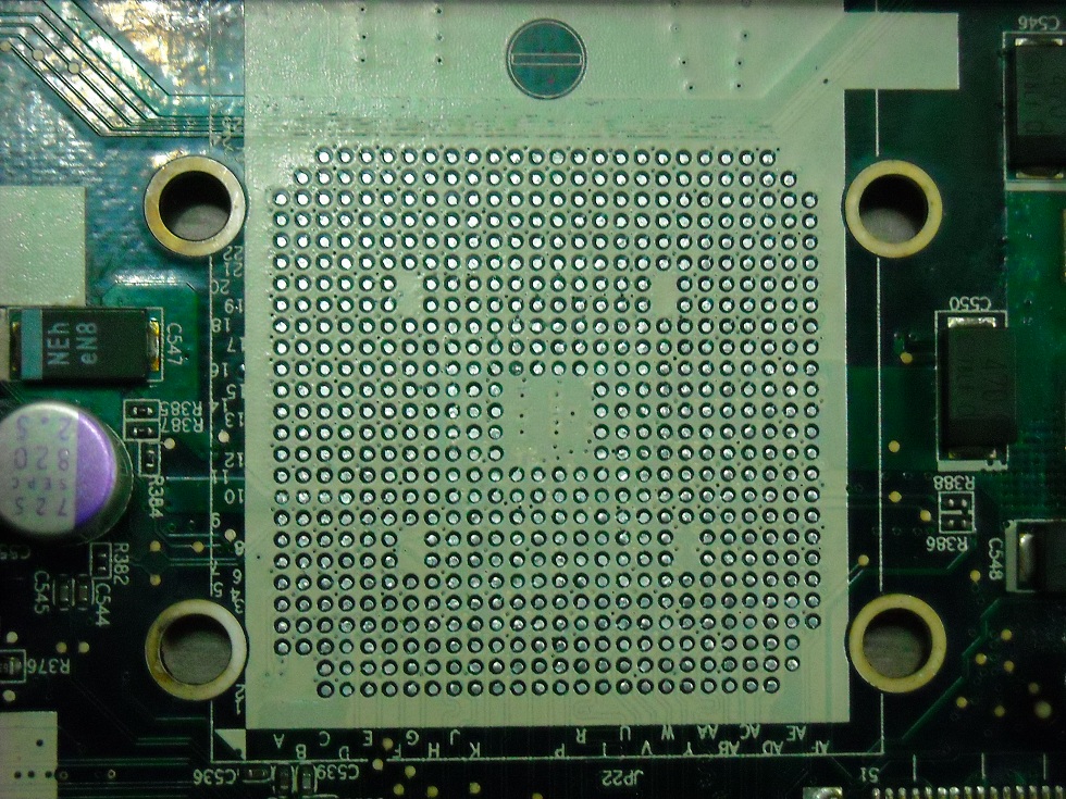

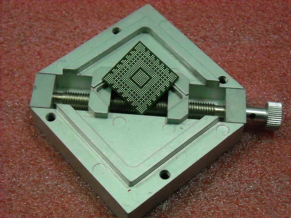

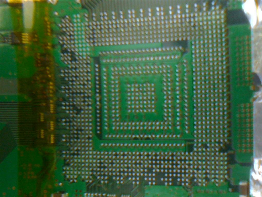

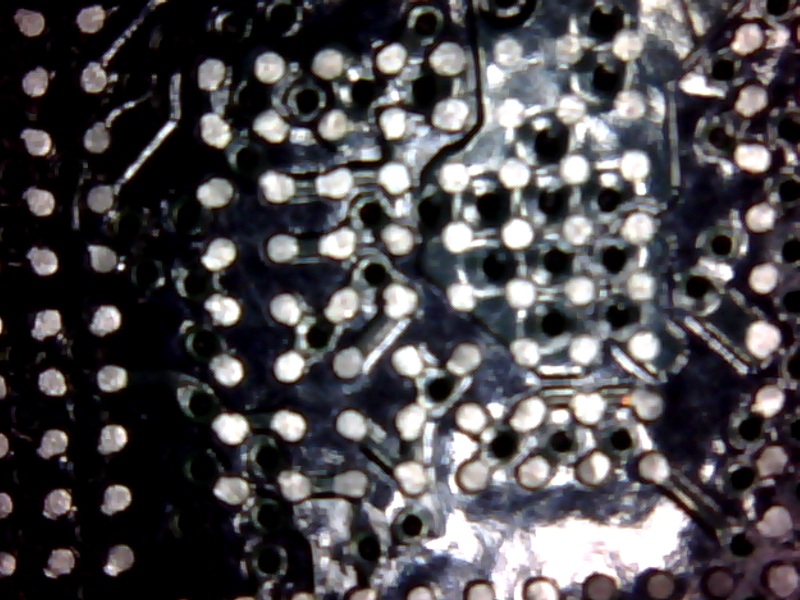

I miei primi lavori si accettano critiche
Allegato 9444Allegato 9445

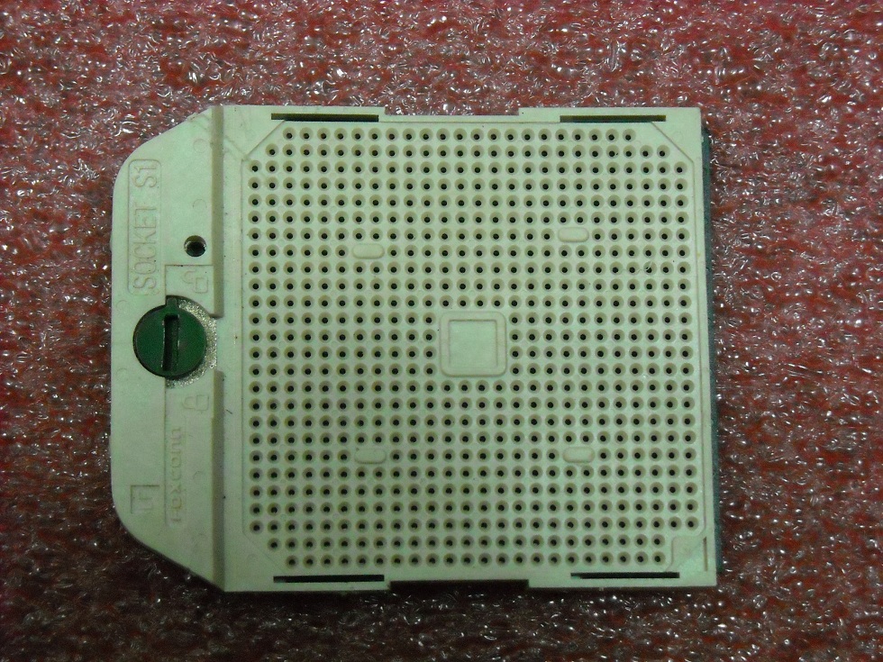

Qualche prova sui socket cpu
Allegato 9446Allegato 9447
Southbridge Intel 82801 HBM
Allegato 9456
Allegato 9457

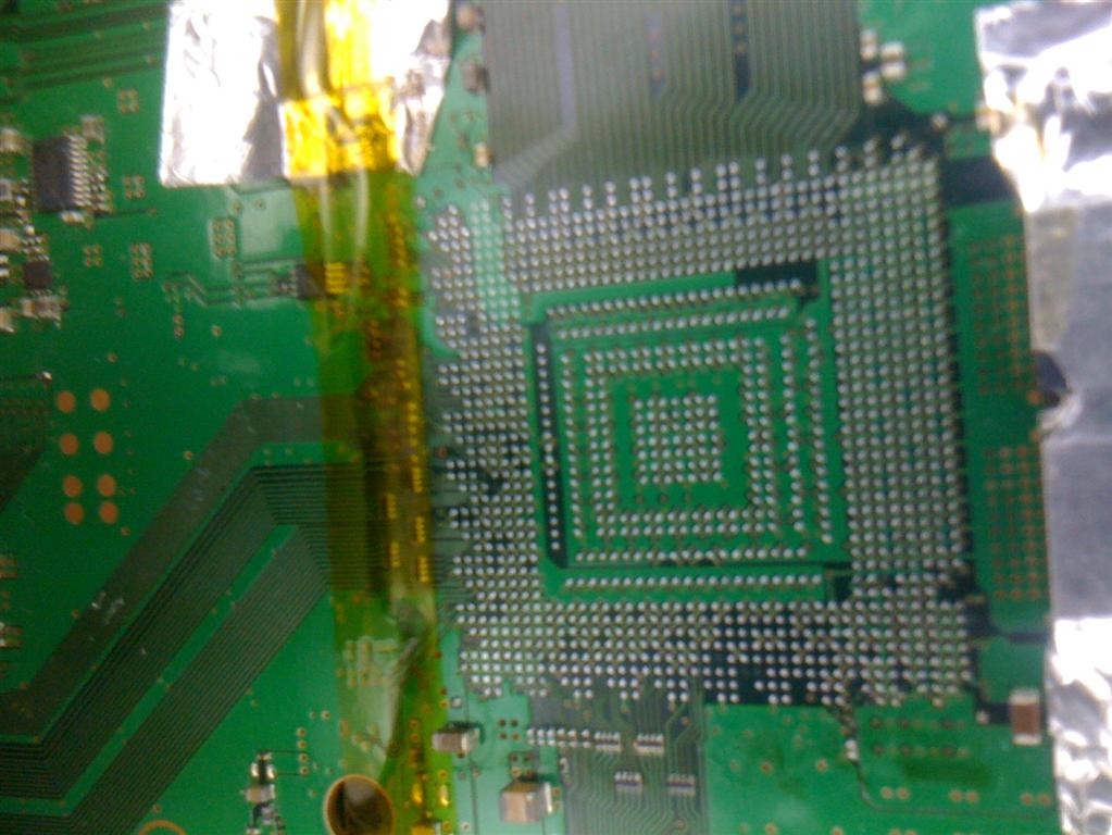

ps3 fat 40 gb
Allegato 9458
Allegato 9459
Allegato 9460
ancora non sono alla vostra altezza..... nemmeno come fotografo
La piastra la pulisco subito dopo che ho alzato il chip con una bella palla di stagno al piombo e saldatore con punta a fetta di salame, dopo aver raccolto tutto lo stagno passo la treccina per rimuovere gli ultimmi residui, ovviamente il tutto con l'aiuto del flussate amthec 559 ottimo per lead free ed infine pulisco il tutto con alcool isopropilico. Allo stesso modo faccio con il chip che però alla fine immergo nella vaschetta ultrasuoni con alcol isopropilico.
